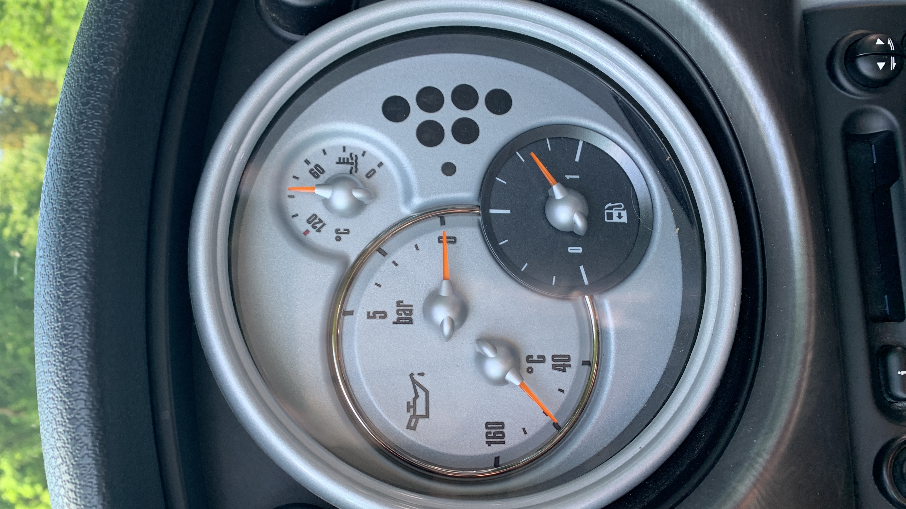

Habe meinen Mini Cabrio S heute offen in der Sonne stehen lassen. Seitdem habe ich das Thema mit der eingebauten Öldruckanzeige. Mal zeigt sie Druck an, mal fällt sie auf Null ab, auch Drehzahlunabhängig.
Jetzt ist die Frage , ob es nur an dem Instrument liegt oder am Öldruck selber. Die Öldruckwarnleuchte im Drehzahlmesser bleibt aus.
Hat jemand ne Idee, wie ich das am Besten prüfen kann ?
Gewissheit hast du erst, wenn du eine Werkstatt aufsuchst und den Öldruck messen
lässt. Wir können nicht hellsehen.
Aber angesichts der Geschichte, die du da erzählst, erscheint es einigermaßen wahr-
scheinlich, dass das Instrument einen Schaden hat. Schade, denn das Chronodings
ist eigentlich richtig nice.

Wo genau kann ich denn den Öldruck abnehmen ? Hab den Mini erst seit kurzem, wo befindet sich der Druckschalter ? Bzw wieviel Widerstand am Schalter bedeutet wieviel Öldruck ?

Kannst Du Dir sparen…
Liegt am Instrument oder dem Steuergerät.
Das Chrono-Paket in der ersten Serie zeigt keine echten Werte für Öldruck und Temperatur, sondern nur anhand einer Kennlinie im Steuergerät errechnete. Anders gesagt, die Zeiger sehen zwar toll aus, aber haben null Nutzwert.
Aufgrund der Sonneneinstrahlung würde ich auf das Instrument tippen. Und nein, das kann man nicht mal gerade einfach tauschen - da ist der km-Stand drin gespeichert. Gibt dann den berühmten Manipulationspunkt. Da sollte man vorher mit einem guten und versierten (!) Codierer drüber sprechen.

Ja, idR macht man das am Öldruckschalter/Geber. Wo der sitzt, da müssen
die R50-R53-Leute ran. Besonders schwer zu finden sollte er aber nicht sein.
