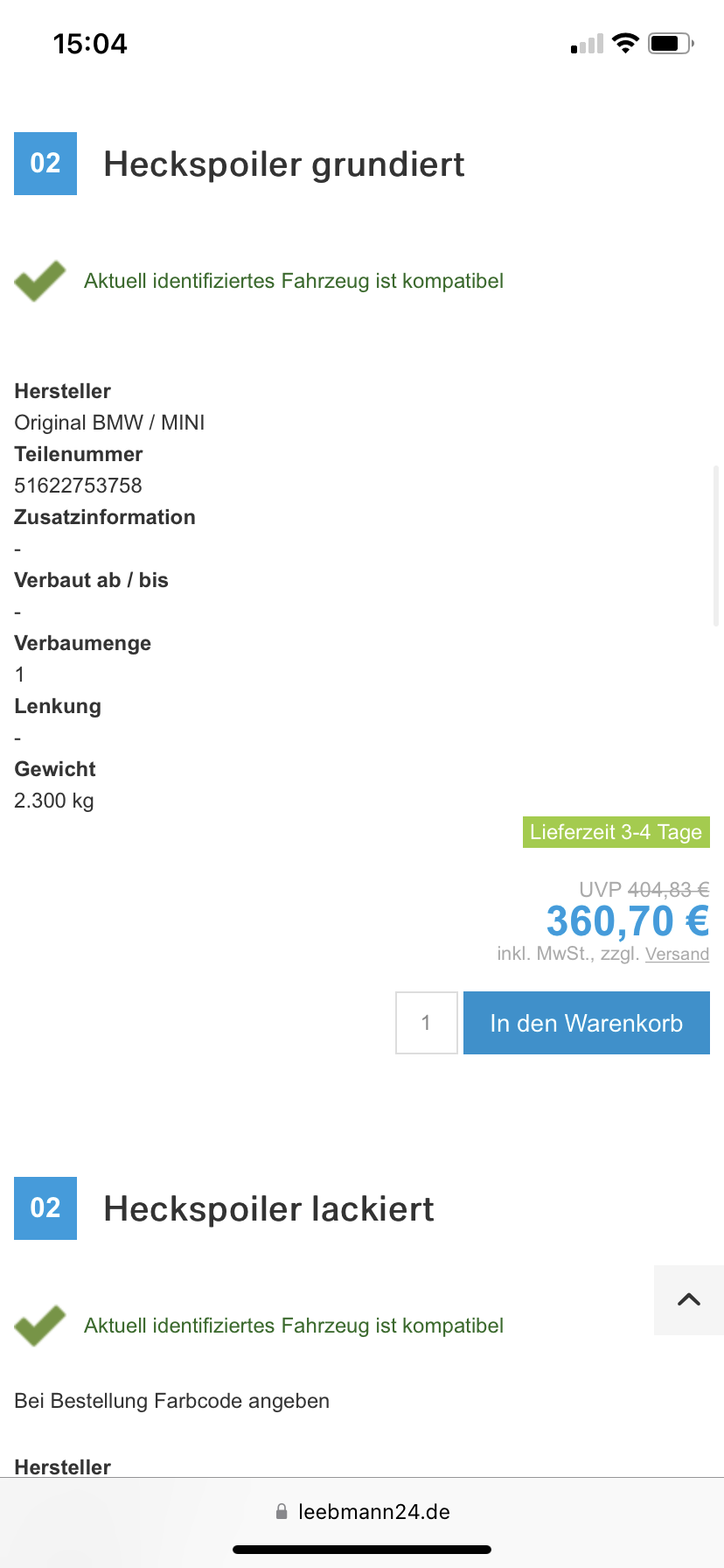

#8

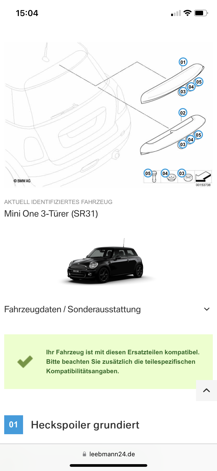

Vielen Dank!
Problem für mich gelöst. Habe jetzt aus dem Ersatzteilkatalog einen Ausdruck gemacht, den ich einfach in die Bordmappe lege.
Im Katalog gibt es ja extra eine Kategorie Ausrüstung/Umrüstung/Zubehör und der Heckspoiler ist dort als Zubehör Heckspoiler geführt. Auf dem Ausdruck ist nun meine FIN, meine komplette Fahrzeugausstattung, eine doch sehr eindeutige Strichzeichnung und der Hinweis, dass das Ganze kompatibel ist mit meinem Fahrzeug.

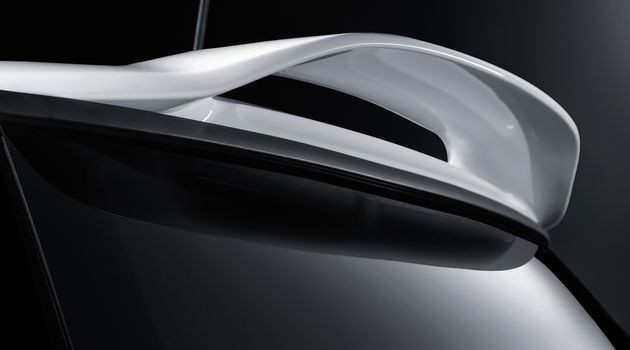

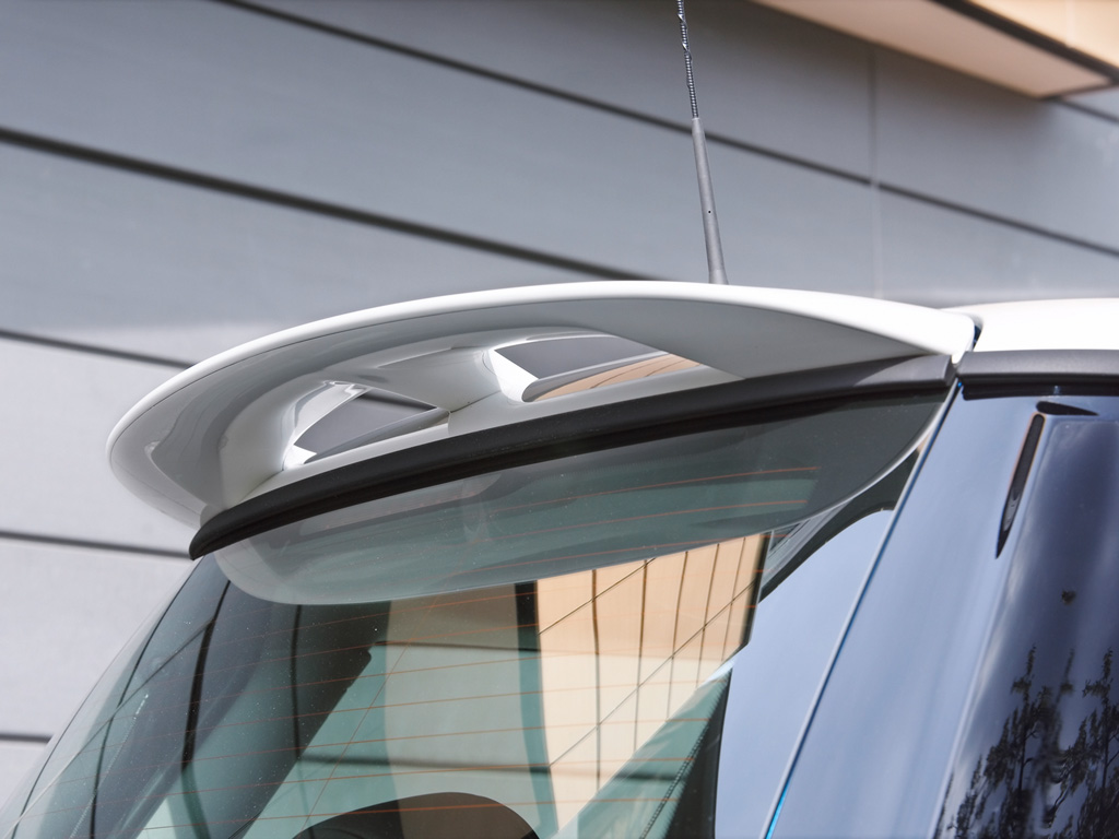

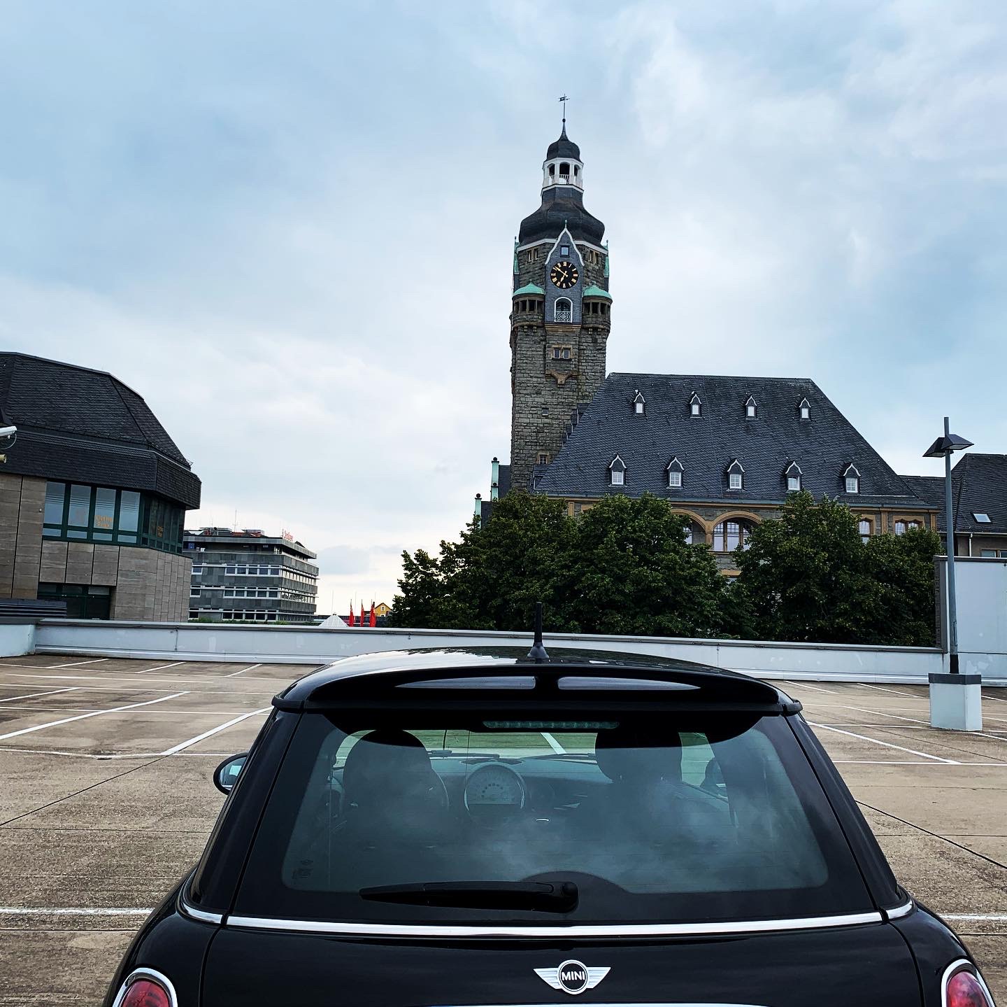

(21.05.2022, 07:07)Coupe86c schrieb:  Im Katalog gibt es ja extra eine Kategorie Ausrüstung/Umrüstung/Zubehör und der Heckspoiler ist dort als Zubehör Heckspoiler geführt.

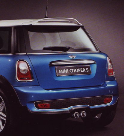

Kannst du mal ein Screenshot machen? Ich kenne nur diesen, und das ist wie
schon erwähnt ein ganz anderer und nicht der Serienflügel von S und JCW:

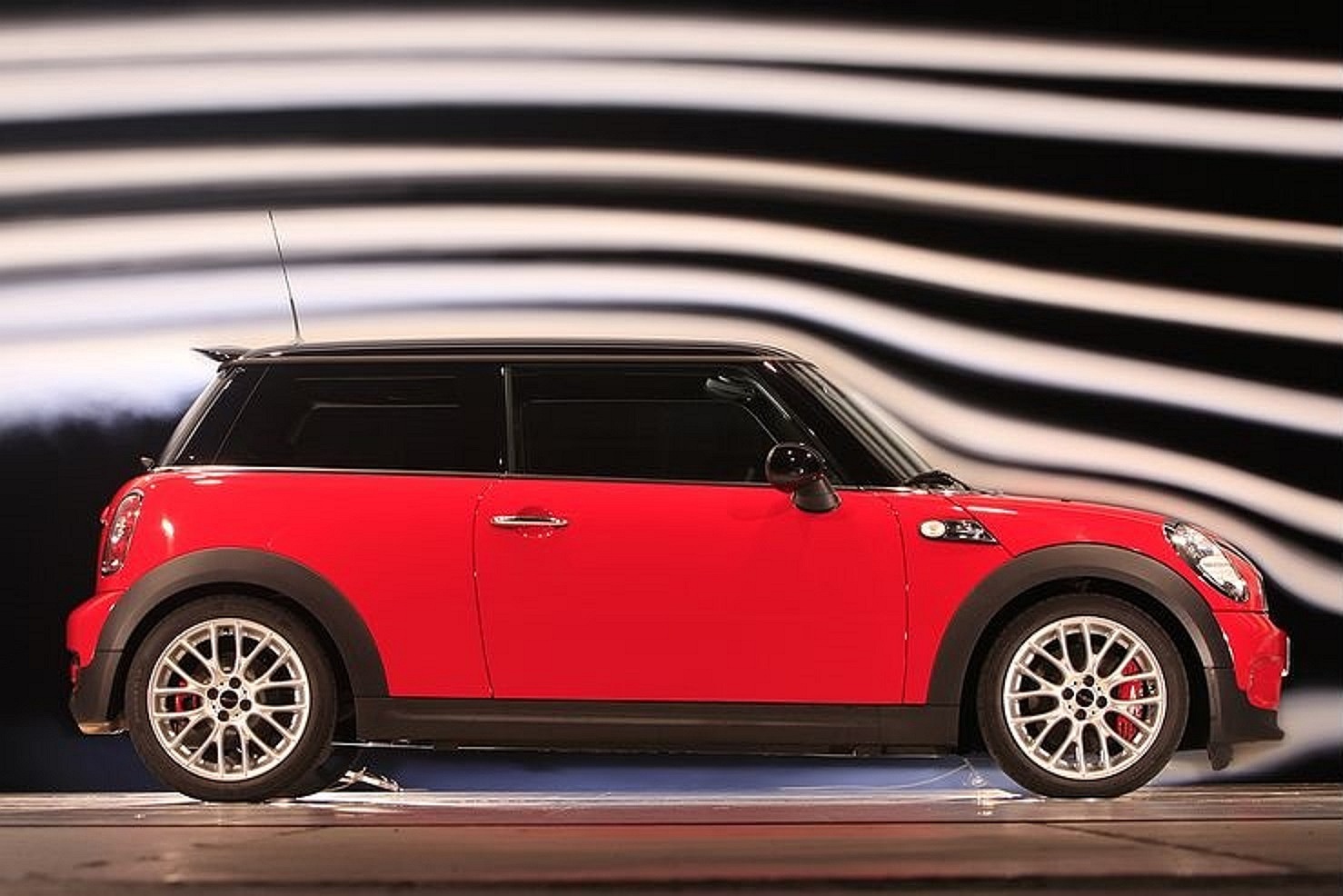

Im Kontrast dazu der S/JCW-Flügel, die nicht über die Dachlinie aufragt:
Markant auch die mittige Strebe.
Es wäre selbstverständlich genial, wenn Mini auch diesen Dachflügel als
Zubehör angeboten haben sollte. Wäre es so, dann dürfte es entweder
eine ABE geben, oder, was ich für wahrscheinlicher halt, er ist Teil der
Typgenehmigung aller R56. Darüber müsste dann BMW/Mini Auskunft
geben können. Das glaube ich aber erst, wenn ich ein Katalogfoto sehe.

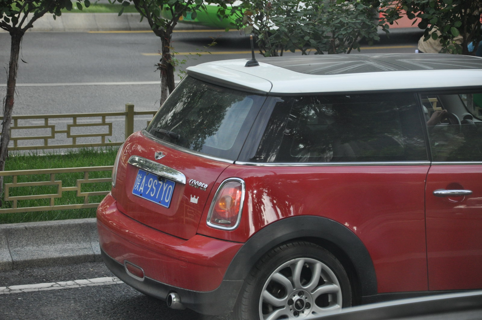

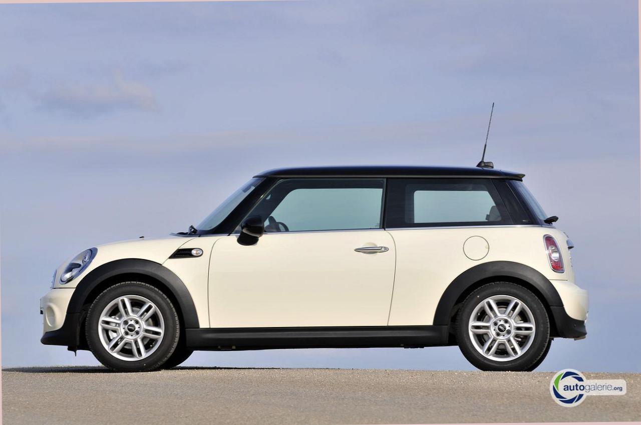

Der Vollständigkeit der serienmäßige Dachabschluss von One und Cooper
(als Spoiler geht er nur schwerlich durch) sowie der damals optionale DKS:
Es gäbe noch den Works-Zubehör-Flügel und den vom GP2, aber die spare
ich mir jetzt mal, da sie kaum mit den o.g. zu verwechseln sind.
#10
Ich weiß welchen Spoiler du meinst, ich meine aber in der Tat den S/JCW.
Nr. 2
Z.B. bei Leebmann in der Ersatzteilsuche unter Eingabe der FIN.
Kategorie 3 Zubehör -> Nachrüstung Umrüstung Zubehör zu finden.
