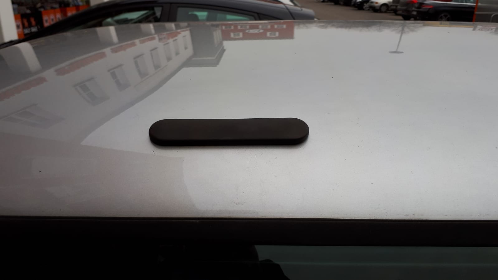

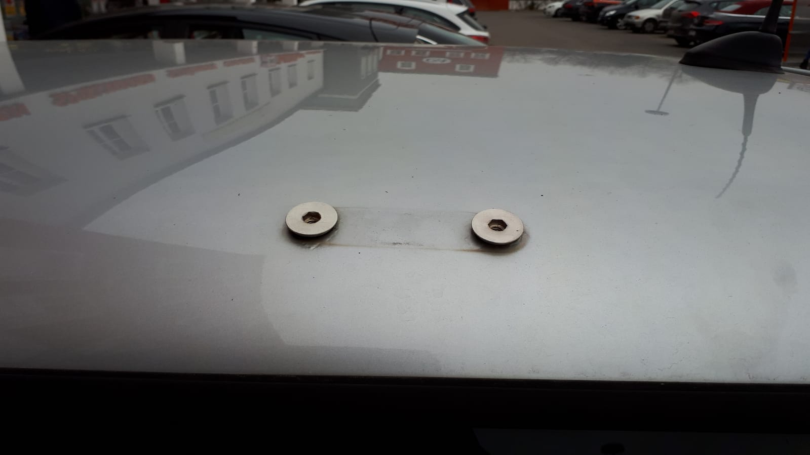

Beim R50/R53 gibt es eine spezielle Dachträgervorbereitung ab Werk (als SA), das sind auf jeder Seite vom Dach vorn und hinten 2 Gewindebuchsen samt Abdeckung, in der der Dachträger befestigt wird.
Ich hab sogar irgendwo ein paar Fotos, die stelle ich hier noch ein.
Man könnte die Dinger - glaub ich - nachrüsten, aber das bedeutet, u.a. Löcher in die Dachhaut zu machen.

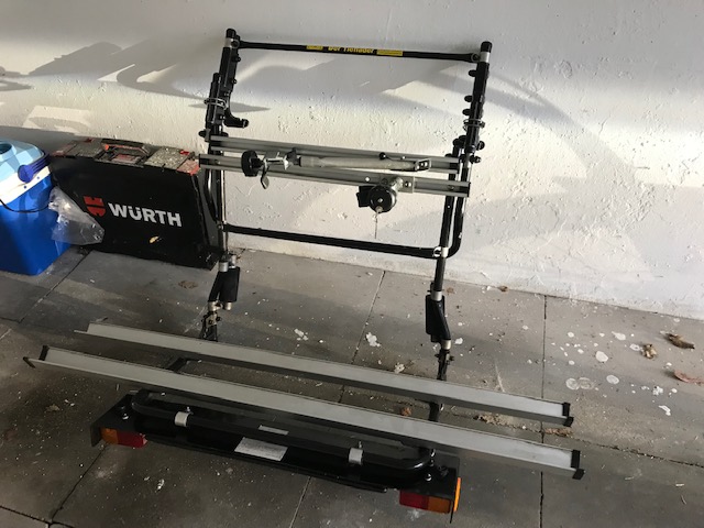

Grundsätzlich sind die Paulchen Systeme ja gleich, bzw. je nach Modell etwas speziell angepasst. Ich transportiere 1 Carbon E-MTB mit meinem Paulchen Träger.
Habe für Sitzrohr u. Oberrohr hat Schaumstoffschutz beim Transport. Habe nur im Moment kein "komplett Bild"
Fahrzeug R57 also Cabrio.

Hi, ok das mit dem Schaumstoff habe ich jetzt schon öfters gelesen. Aber das erste Mal mit Erfahrung. Dann werde ich mir den mal zulegen, denn Löcher ins Dach bohren habe ich keine Lust. Danke für den Tip.

(29.07.2022, 12:17)alfshumway schrieb:  Ich hab sogar irgendwo ein paar Fotos, die stelle ich hier noch ein.
und hier die angesprochenen Fotos von einem geparkten MINI dazu (zwei der Abdeckungen haben schon gefehlt):
