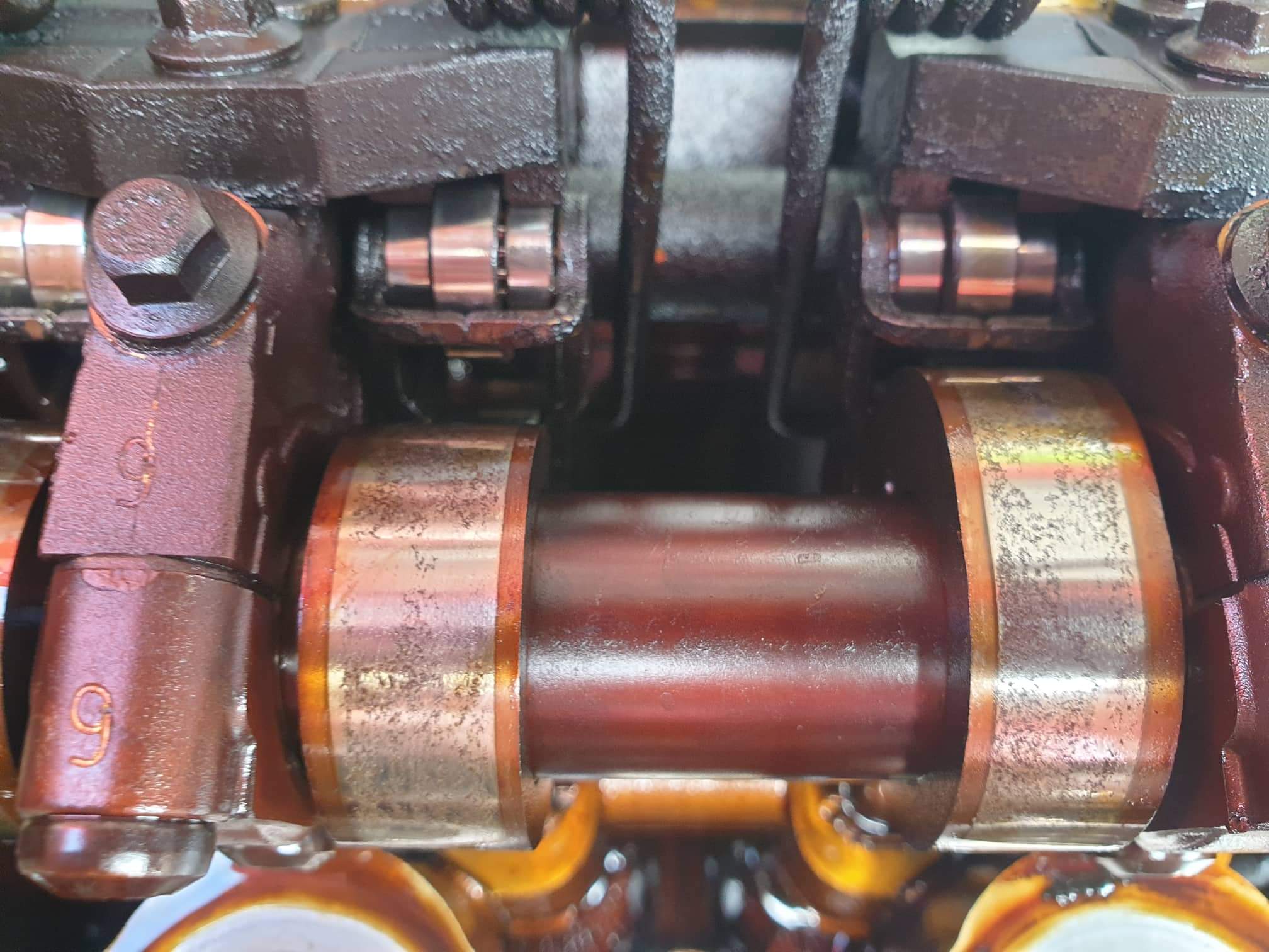

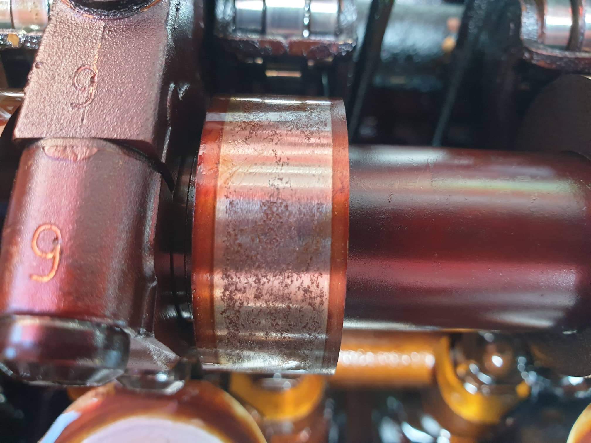

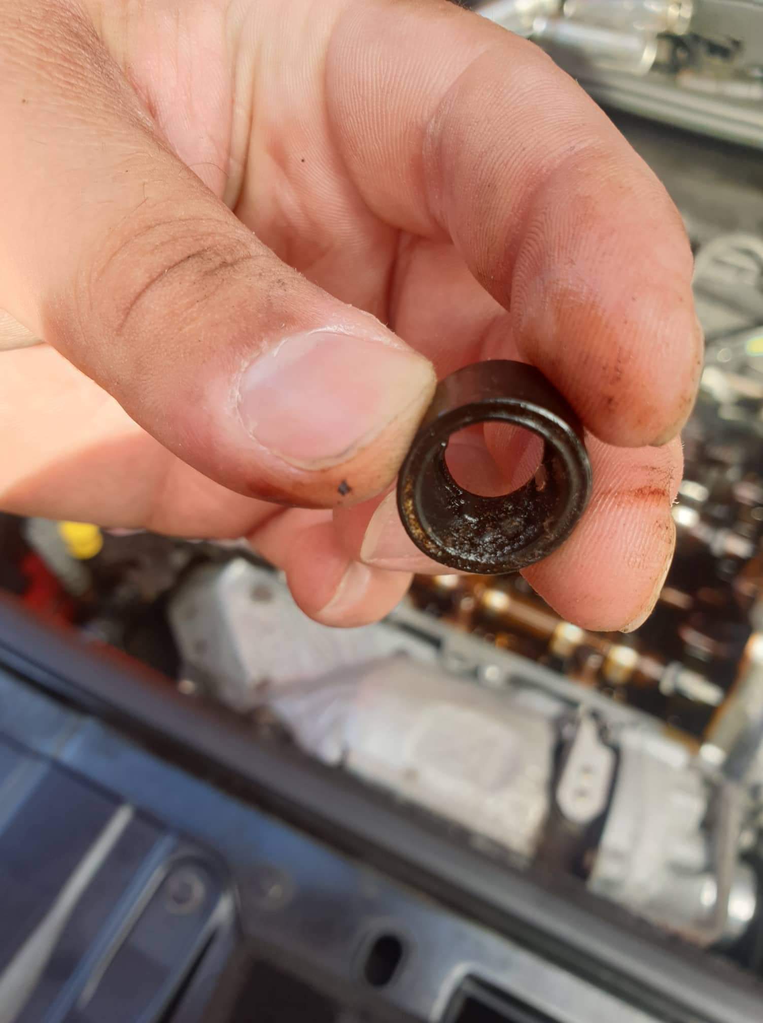

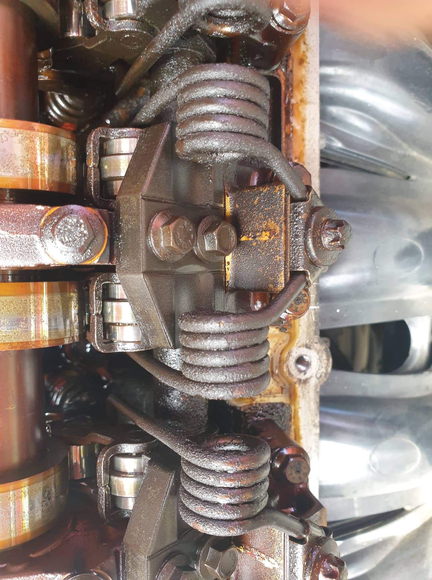

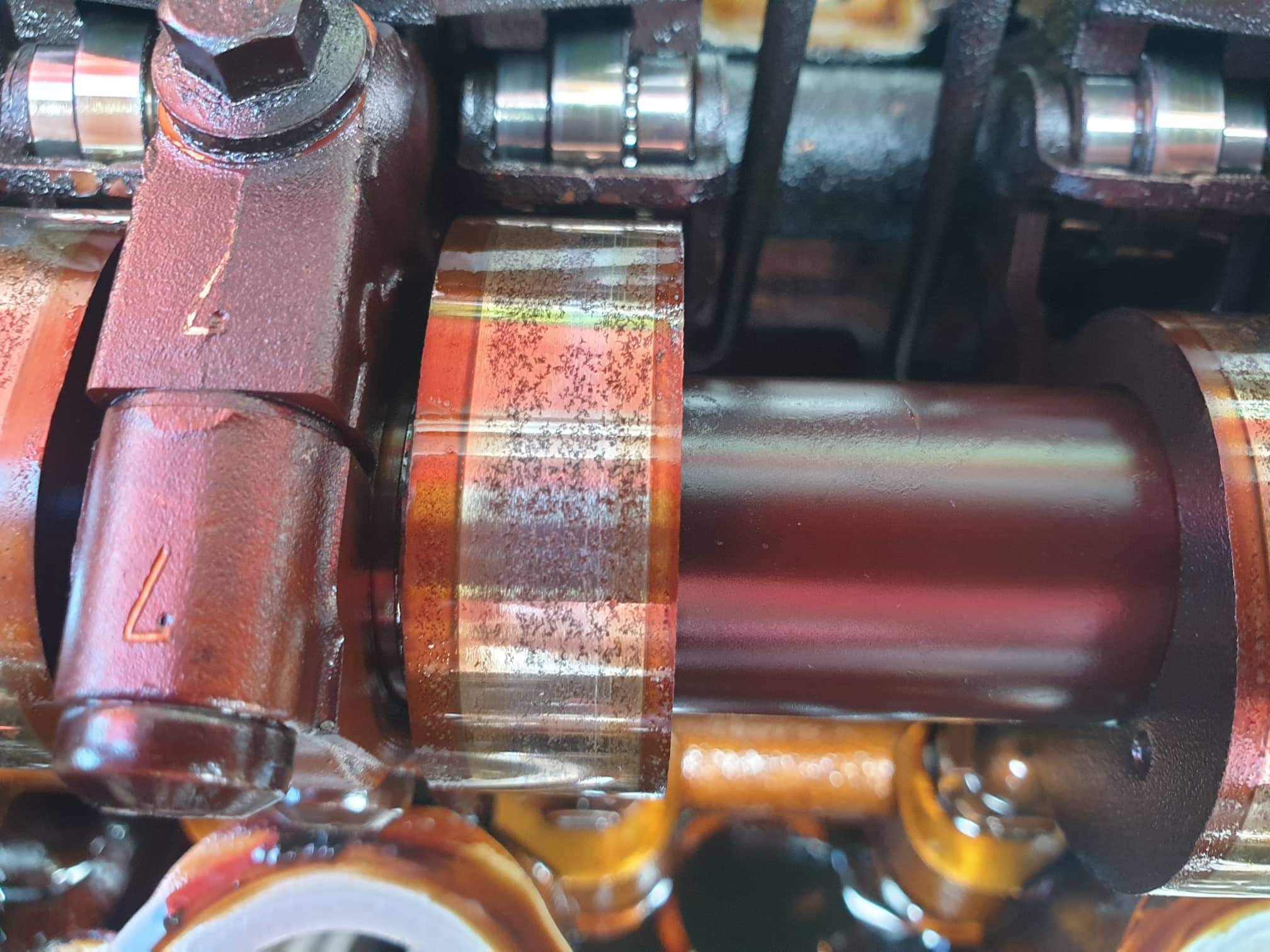

Nachdem das Fahrzeug ca. 100km gefahren wurde, ging die MKL an. Obd Tester dran und es war schnell klar, dass das Steuerventil für die Nockenwellenverstellung an der Einlasseite dicht sein muss. Geöffnet und kurz von dem Schlamm bereinigt, wieder eingebaut, Adaption durchgeführt und MKL ging aus (wird noch komplett getauscht). Seit dem nun das Steuerventil augenscheinlich wieder funktionsfähig ist, stelle ich einen erhöhten Kraftstoffverbrauch fest (ca. 18l/100km, Auto leer gefahren 25l getankt und abgesaugt. Den aufstand auch nur, weil meine gattine keine ruhe lies und ich ihr erst nicht glaubte :-D). Nachdem ich einfach mal in den Öleinfüllstutzen blickte, habe ich an den Nocken rostähnliche pickel entdeckt. Also ventildeckel runter (anbei ein foto). Das sieht für mich alles nach grobem schmutz aus, fast wie Ruß. Ist das normal? Deuten die Spuren auf den Nocken bereits auf einen Schaden hin?
Wollte die Tage mal die Ölwanne runter nehmen und mir das Sieb anschauen. Vermutlich wird da auch ordentlich was zu sehen sein, vorallem vermute ich das, nachdem ich ordentlich groben Schmutz von dem Steuerventil der vanos abgetragen habe. Woher kann dieser Ruß kommen? Könnte die Kette lang sein und eine Abnutzung der Laufschienen vorliegen (konnte man selbst ohne ventildeckel nicht richtig erkennen)?
