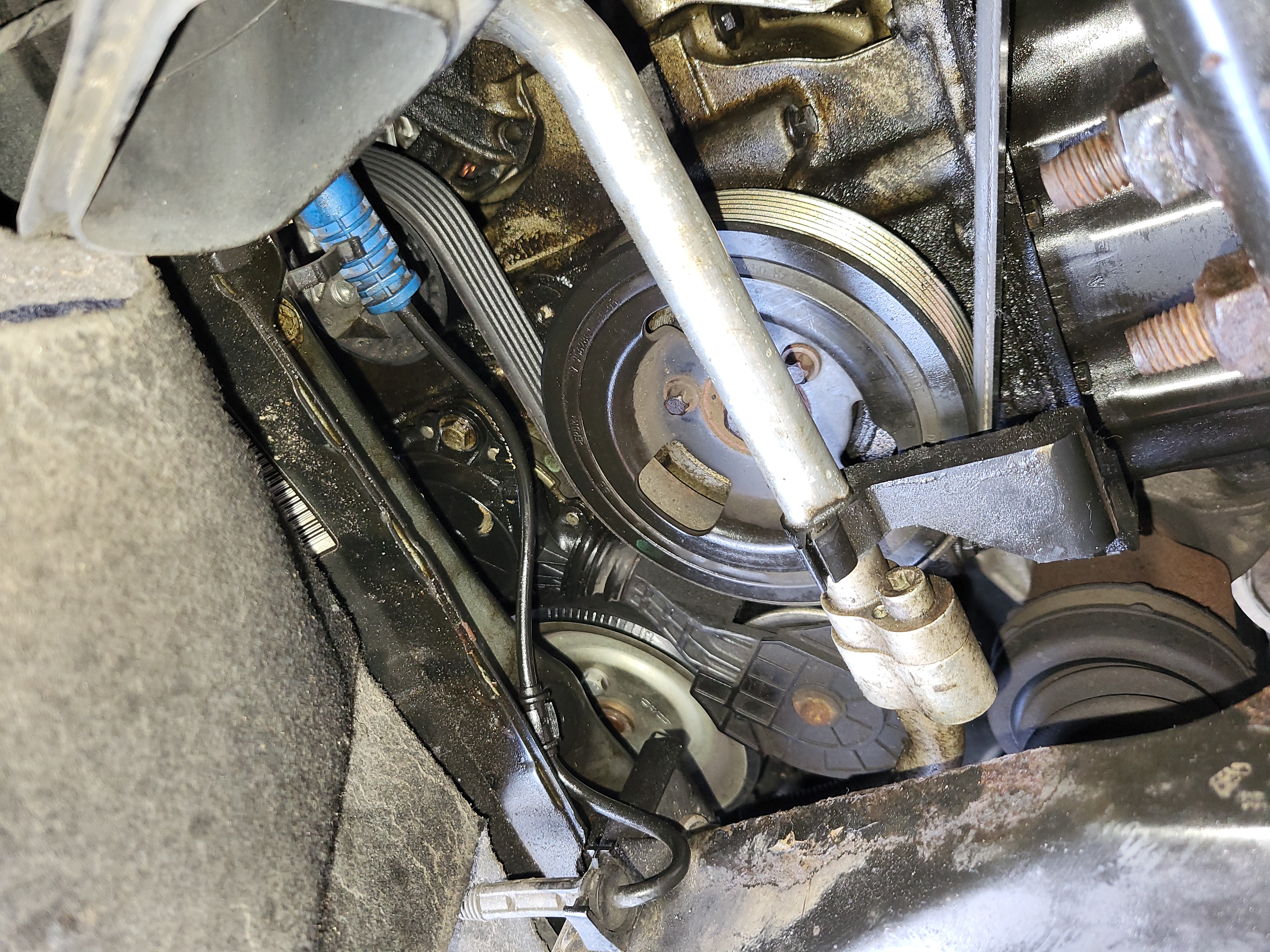

Hallo zusammen,
seit ein paar Tagen tropft meine Mini. Das Öl tropft auf der rechten Seite runter. Erst sammelt es sich auf der untern Unterbodenverkleidung und wenn genug dort ist, tropft es runter. ich habe das Rad bereits abgenommen und die Innenverkleidung vom Radhaus zum Teil entfernt. Von oben sieht man nichts, da es an der Stelle ziemlich eng ist. Aber ich konnte an der Ventildeckeldichtung fühlen, dort war es trocken. Von unten sieht man nur den Keilriemen und die Umlenkrolle und etwas oberhalb muss das Öl austreten. Kann mir jemand einen Tipp geben, was es sein könnte? Anbei ein paar Fotos.
Außerdem geht mein Mini in das Notlaufprogramm (er gibt nicht mehr die volle Leistung ab), wenn ich so ab 3000 U/min beschleunige, also meiner Meinung nach unter Last, wenn der Motor mehr arbeitet und mehr Druck aufbauen muss.

Hat sich der Kettenspanner gelöst? sitzt hinter der Drosselklappe. Das kann "gefährlich" sein. War bei meinem Cooper mal

Wie auf dem Foto zu sehen ist sehen sie nichst ausser Öl Smile :) .
Hier eine Diagnose zu tätigen ist Kaffeesatz lesen.
Hier hilft nur Bremsenreiniger und eine gründliche Reinigung, erst danach kann man sehen wo das Öl herkommt und dem entsprechend handeln .
Gruß Krumm

(09.08.2022, 16:57)lore8 schrieb:  Hat sich der Kettenspanner gelöst? sitzt hinter der Drosselklappe. Das kann "gefährlich" sein. War bei meinem Cooper mal
Nein, da habe ich schon nachgeschaut, ob es da tropft.
