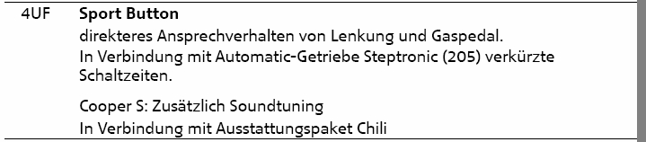

Es handelt sich beim 184 PS Antrieb um den Cooper S im R60 => somit Countryman 1. Gen. und der Thread wurde dorthin verschoben.
Beim R60 gibt es einen Sport Button, bei den aktuellen Countryman F60 nennt sich das MINI Driving Modes (mitsamt dem farbwechselnden Bling Bling rings um den Tacho).
Hier der Auszug aus der Preisliste MINI R60 Countryman - Preisliste - 03.2013 ext.pdf (zu finden in den "Downloads" in der Forums-Menüzeile):
Unter Soundtuning ist das Schub-Blubbern zu verstehen.
[Bild: attachment.php?aid=77498]
