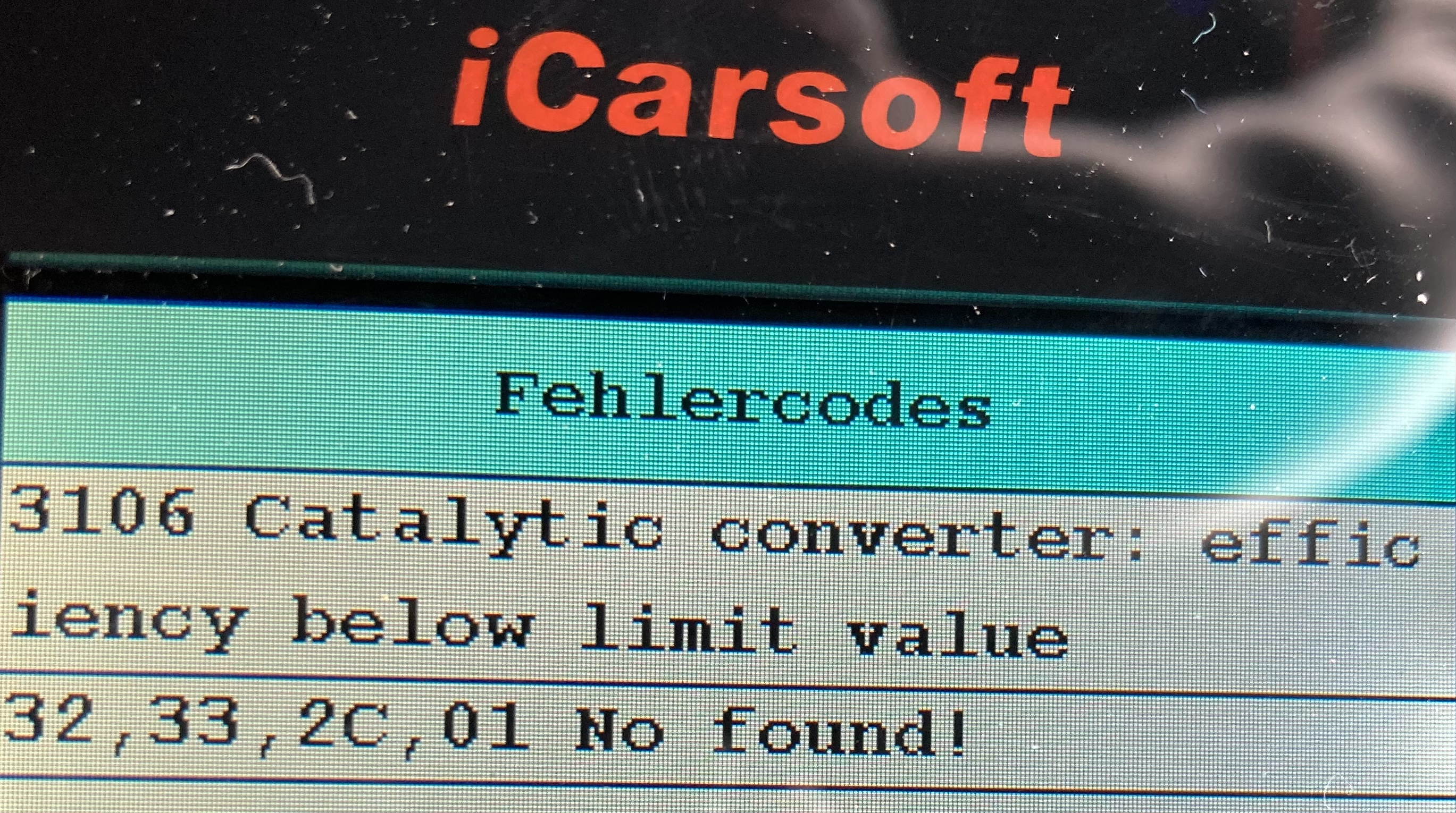

Hallo,
diese Meldung steht ab und zu bei mir an.
Meine Werkstatt meint es könnte von Downpipe
kommen. Wäre nicht schlimm. Habe den 200er Bastuck verbaut.
Sie lässt sich quittieren, kommt aber sporadisch wieder. Kennt jemand den Fehler?

Ist dir "Catalytic converter: efficiency below limit value" denn nicht eindeutig
genug? Klarer geht's doch gar nicht. Was genau willst du denn mehr?
Entweder einen besseren Kat einbauen (ggf. Serie), oder einen "Minikat" vor
die Lambdasonde setzen. Es wurde ist hier schon garantiert besprochen.

Ok, sorry das ich gefragt habe… Bei den heutigen Preisen für DP ist die Frage ob es negative Auswirkungen hat einfach den Fehler zu löschen und weiter zu fahren…

Ich persönlich würde nicht damit herumfahren wollen,
aber warte mal was Krumm dazu sagt. Dass solche
Problemchen mit unzureichenden Kats im Winter nicht
besser werden können, das dürfte ziemlich logisch sein.
"Minikats" vor der Lambdasonde sind aber nicht teuer
und dazu easy. Allerdings sind sie nicht legal, es sollte
ebenfalls klar sein.
