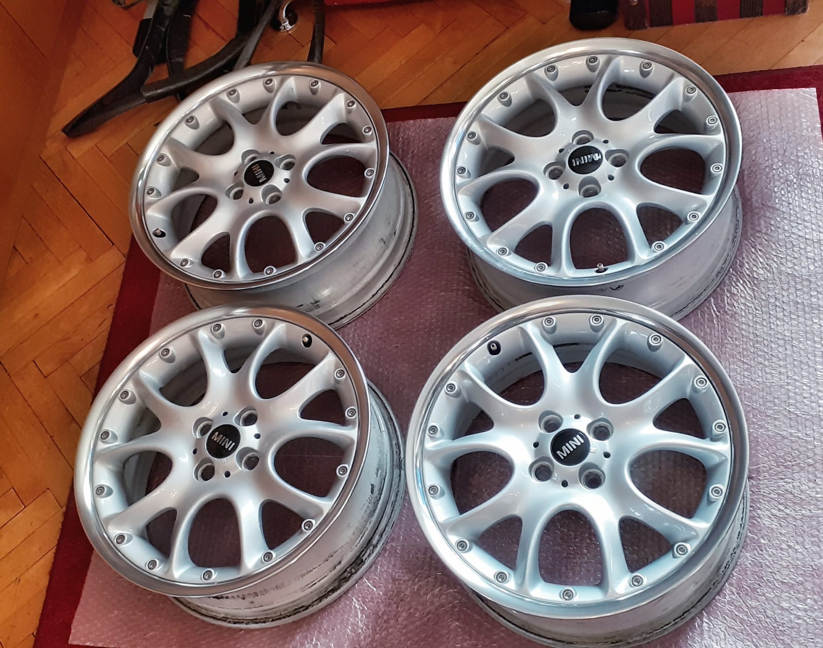

Hallo liebe Community,
meine Somnerfelgen haben über die Jahre etwas gelitten, und ich möchte sie über den Winter restaurieren lassen.
Es handelt sich um 2-teilige Web Spoke Composite R98 in 7x17 ET48.
Mein Lackierer, der diese Aufbereitung für mich übernimmt, hat mich darauf aufmerksam gemacht dass die Felgen auseinandergebaut werden sollten wenn man das ordentlich machen will.
Hat jemand von euch evtl schon Erfahrungen mit der Restaurierung solcher Felgen und kann mir bitte sagen mit welchem Drehmoment die Schrauben, welche Felgenstern und -schüssel verbinden, angezogen werden müssen beim Zusamnenbau dann wieder?
Ich habe auch gelesen es sei  empfehlenswert, diese Schrauben mit Schraubendicherung einzusetzen. Welches Mittel wäre da geeignet - Loctite? Und die hochfeste Variante oder reicht eine " normale" Schraubensicherung aus.
Wäre für zweckdienliche Hinweise und Tipps sehr dankbar  Shy
Danke im Voraus und LG
ist ansich kein neues Thema und ist hier schon mal beschrieben worden. Schon mal die Suche genutzt, auch google ? Wink Gibt es auch bei anderen Herstellern. Ist m. W. eine BBS Felge.
24 Nm über Kreuz anziehen+ Loctite
