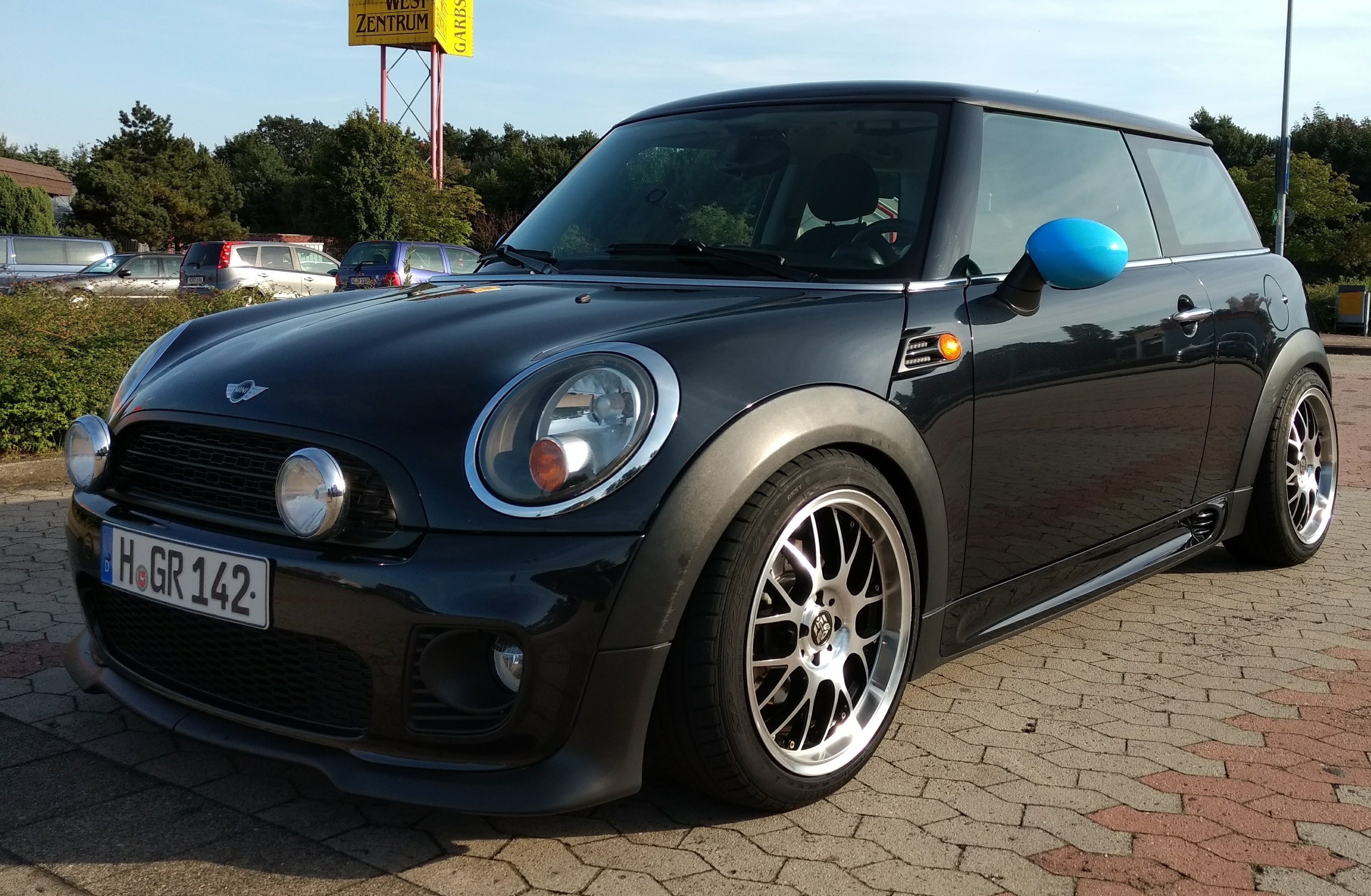

(09.11.2022, 12:54)ichweißeswirklichnicht schrieb:  ... Ich behaupte nach wie vor, dass ET35 (ab 205) generell nie ohne Bearbeitung am Blech machbar ist. ...
Das ist falsch! Es ist weder eine Blechbearbeitung noch eine Veränderung an den Kunststoffverbreiterungen notwendig. Dazu unten 3 Fotos, die deutlich zeigen, dass die oben angeführte Felgen/Reifenkombination ohne jegliche Änderung passt!
