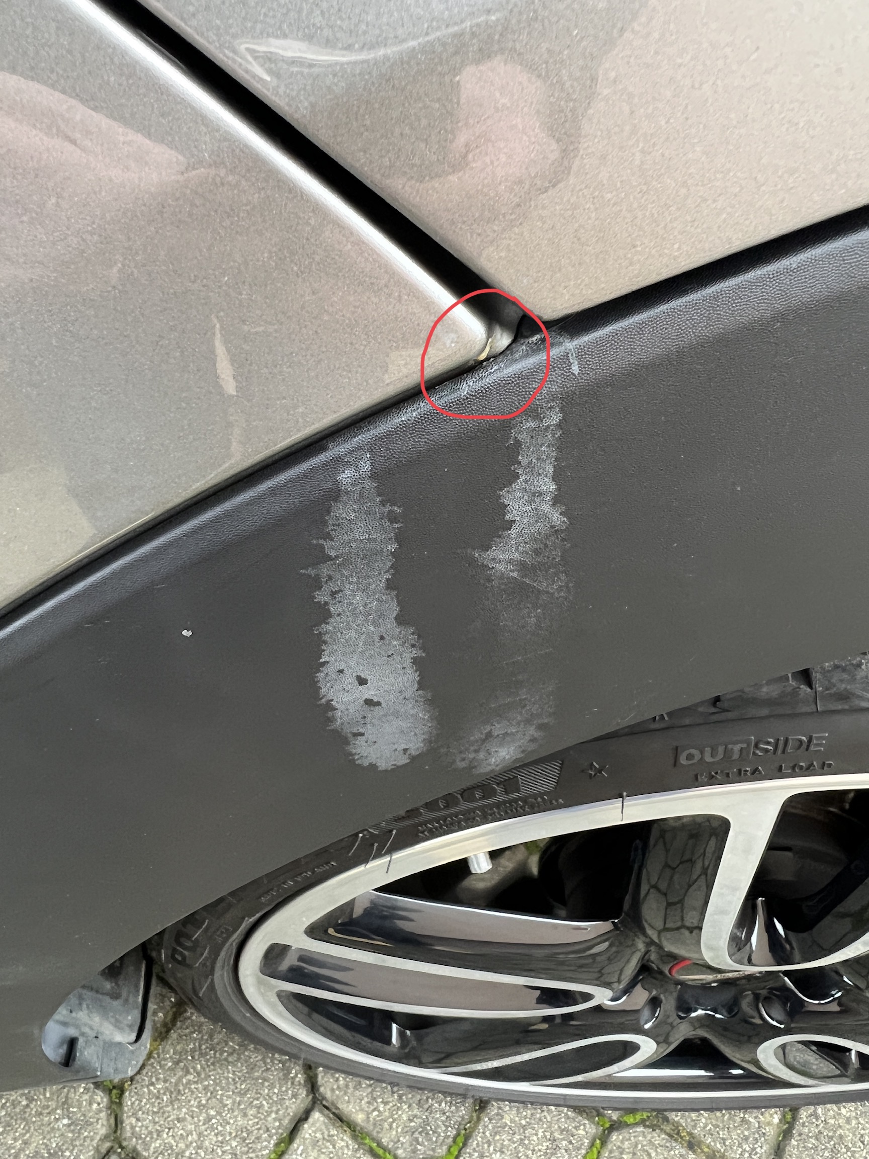

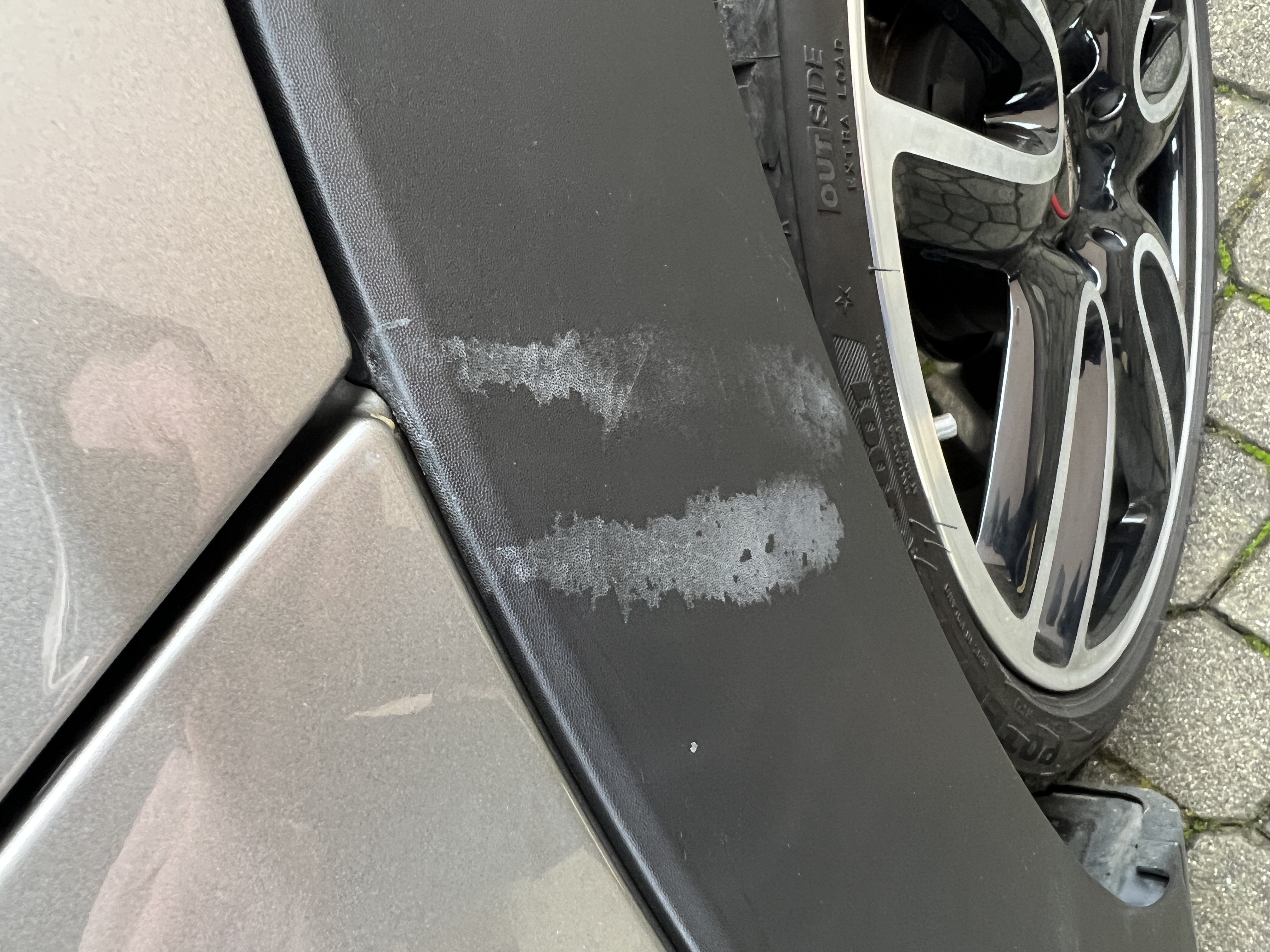

Hab komische Flecken als ob irgendwas ausgelaufen wäre…
Ich behaupte mal das ist sowas wie Schutzwachs oder ähnlich…
MINI erkennt keine Garantie darauf…
Das dürfte auch bei Deinem Mini höchstwahrscheinlich ausgelaufene Hohlraumkonservierung sein, war bei meinem Clubman auch gewesen. Hier gab es das Thema schon einmal: https://www.mini2.info/showthread.php?tid=25691
Händler sagt das meine Wischflüssigkeit falsch wäre oder sogar falsche Pflegemittel verwendet werden…

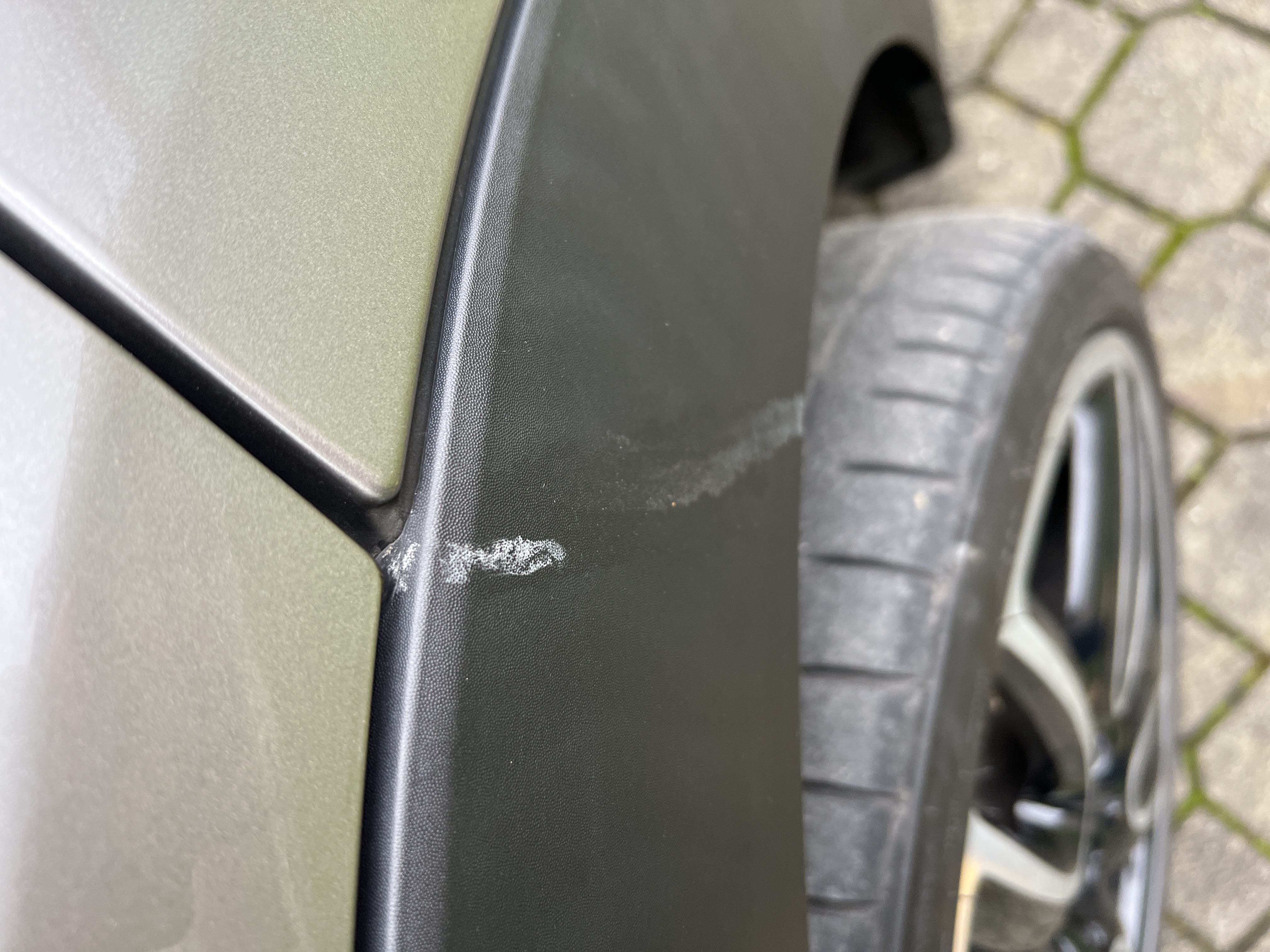

Jap, dass ist Konservierungswachs Hatte das Problem bei meinem F56 und habe es bei meinem F54, allerdings nicht in diesem Ausmaß.
Anfangs wurden die Radläufe in der Garantiezeit noch kostenlos erneuert, inzwischen werden sie nur noch gereinigt. Danach bleibt dir nur noch, den Wachs selbst zu entfernen. Leider ist das Zeug ausgesprochen hartnäckig. Ich entferne es immer mit Isopropanol und pflege den Kunststoff anschließend neu ein.
