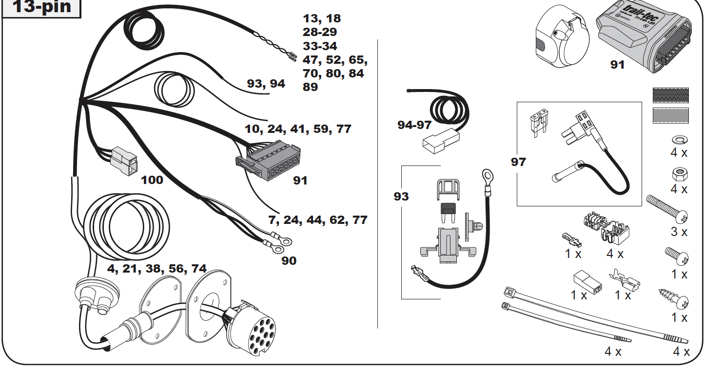

Ich habe mir heute eine Anhängerkupplung an meinen r55 gebaut mit Trailtec e Satz.
Nun habe ich folgendes Problem, Carly meldet Fehler 00E18D
Hab alles angeschlossen wie in der Anleitung beschrieben, aber irgendwie hab ich einen Fehler eingebaut.
Kennt jemand den Fehler oder hatte Mal das gleiche Problem.
 Wakeup failed, 3 mal erfolglos versucht das Netzwerk zu wecken.
Kann nicht wirklich sagen was nicht funktionieren soll.
Bin gespannt auf eure Antworten.

Ist ein e Satz mit can Bus.
Die Anleitung vom Hersteller vom e Satz, nach der hab ich mich gerichtet.
Im Beifahrerfußraum musste ich eine grünes und ein orange grünes abgreifen und eins hinten hinter der Kofferraumverkleidung seitlich.
Sonst noch 2 Kabel zum Pluspol.
Der Wagen hat ne parktronik falls das irgendwie was damit zu tun haben könnte.

Zwei Masse Kabel waren es auch noch, hinten im kofferraum
#8
Hier mein Anschlussplan

https://ibb.co/KF0XFSX
Hoffe das klappt so mit dem Bild.
Ja ist mit can Bus, hab vorhin einen Anhänger zur Probe angeschlossen. Funktioniert tadellos.
Aber der Fehler ist noch drin und löschen bringt auch nix.
Aber wie gesagt, so augenscheinlich funktioniert alles im Auto.
