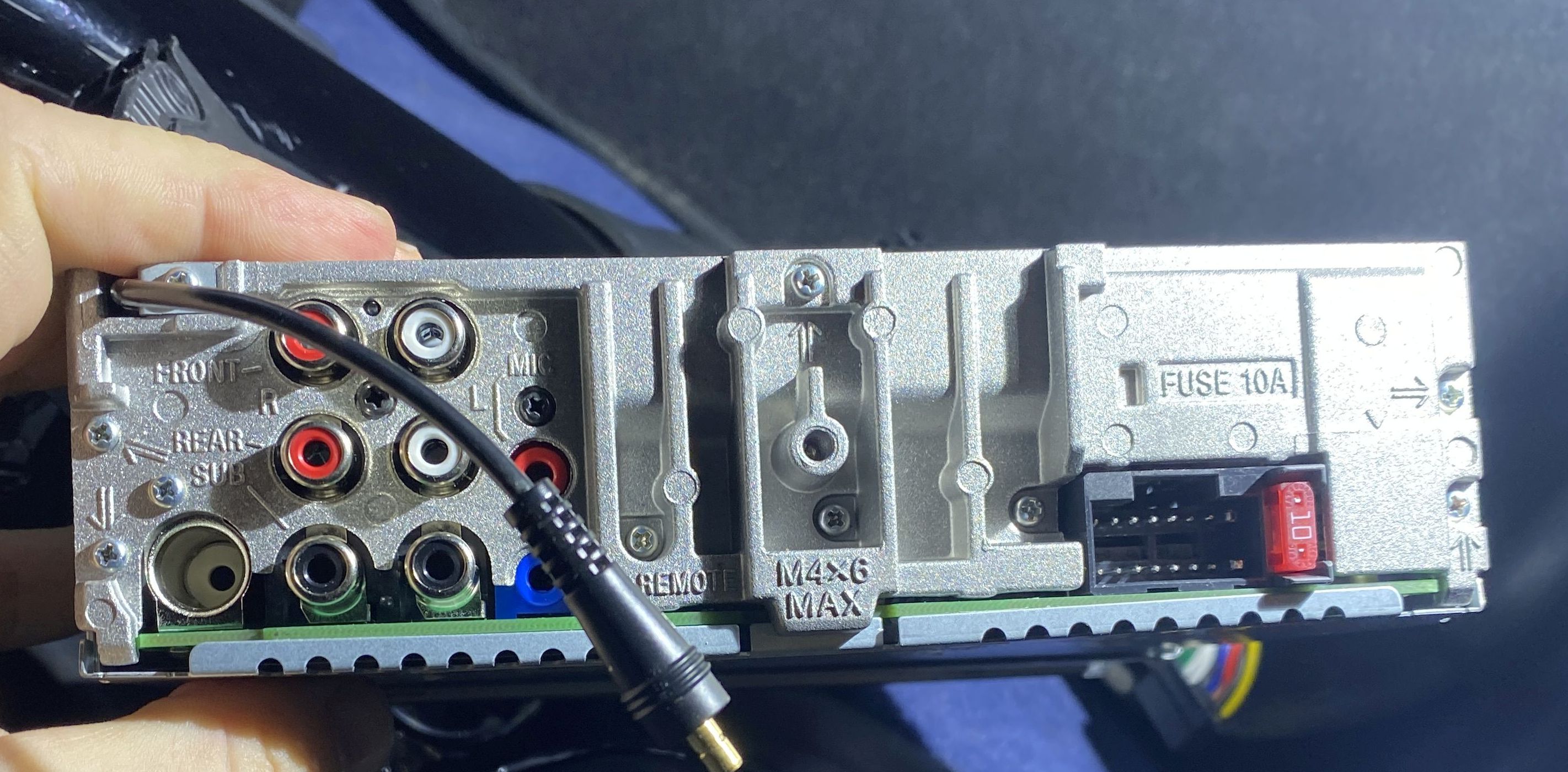

Nö.
Dafür reichen Deine Bilder aber auch lange nicht aus. Da fehlt ja so ziemlich alles. Welches Radio, welcher Radiokabelbaum und so weiter.
Das kann so viele Ursachen haben, da reichen zwei kleine Bilderchen nicht. Ist das Sony neu?
#5
*schmunzel*
Vielen Dank schon mal
und  Fotos sind kein Problem Smile und das Radio ist ein Sony MEX 7300.
Nein neu nicht, aber wie geschrieben, in einem anderen Auto funktioniert es, mit gleichem "Sony"-Kabelbaum.
Vorne vor dem Sonykabelbaum sieht es natürlich anders aus.
Schönen Abend der Velmor

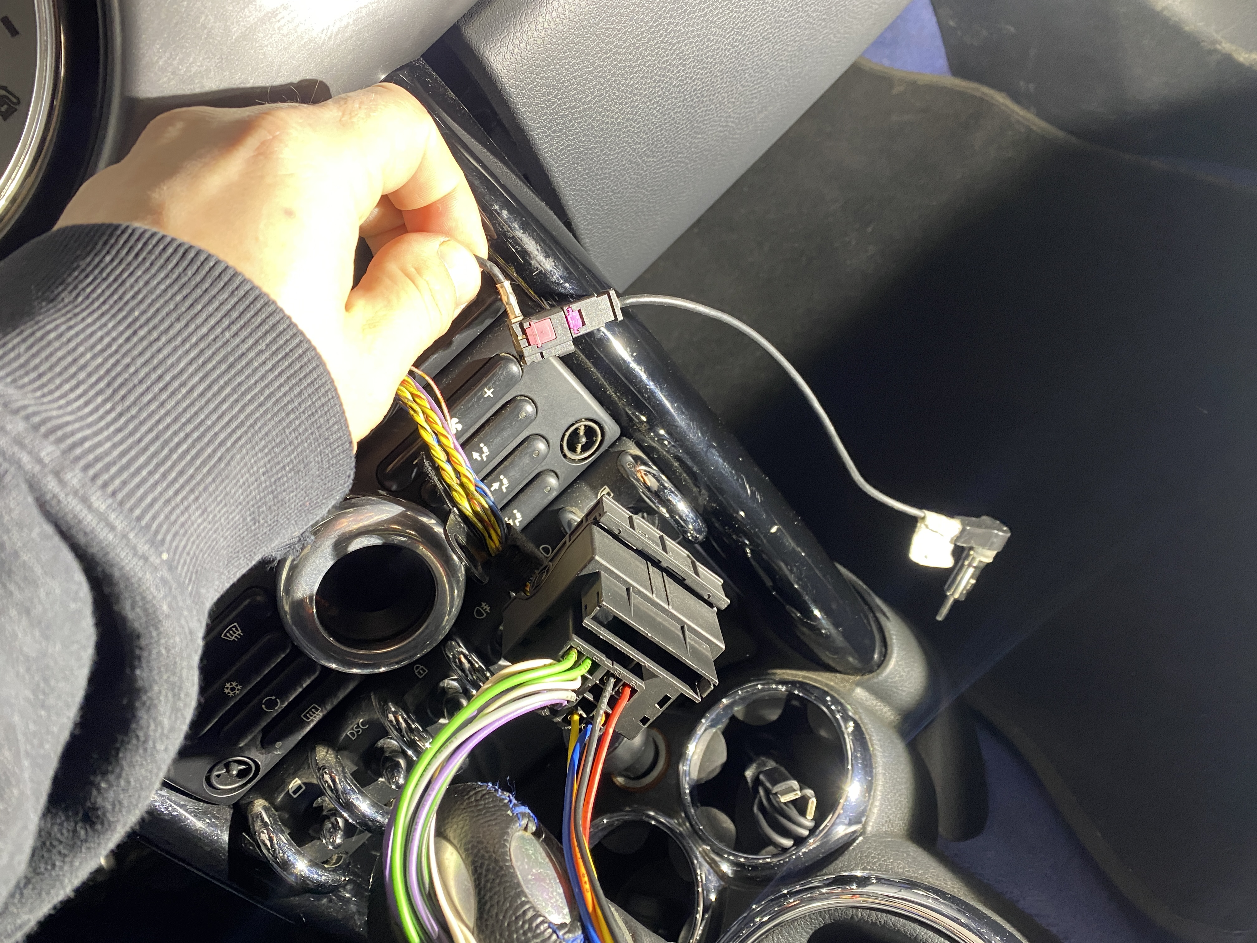

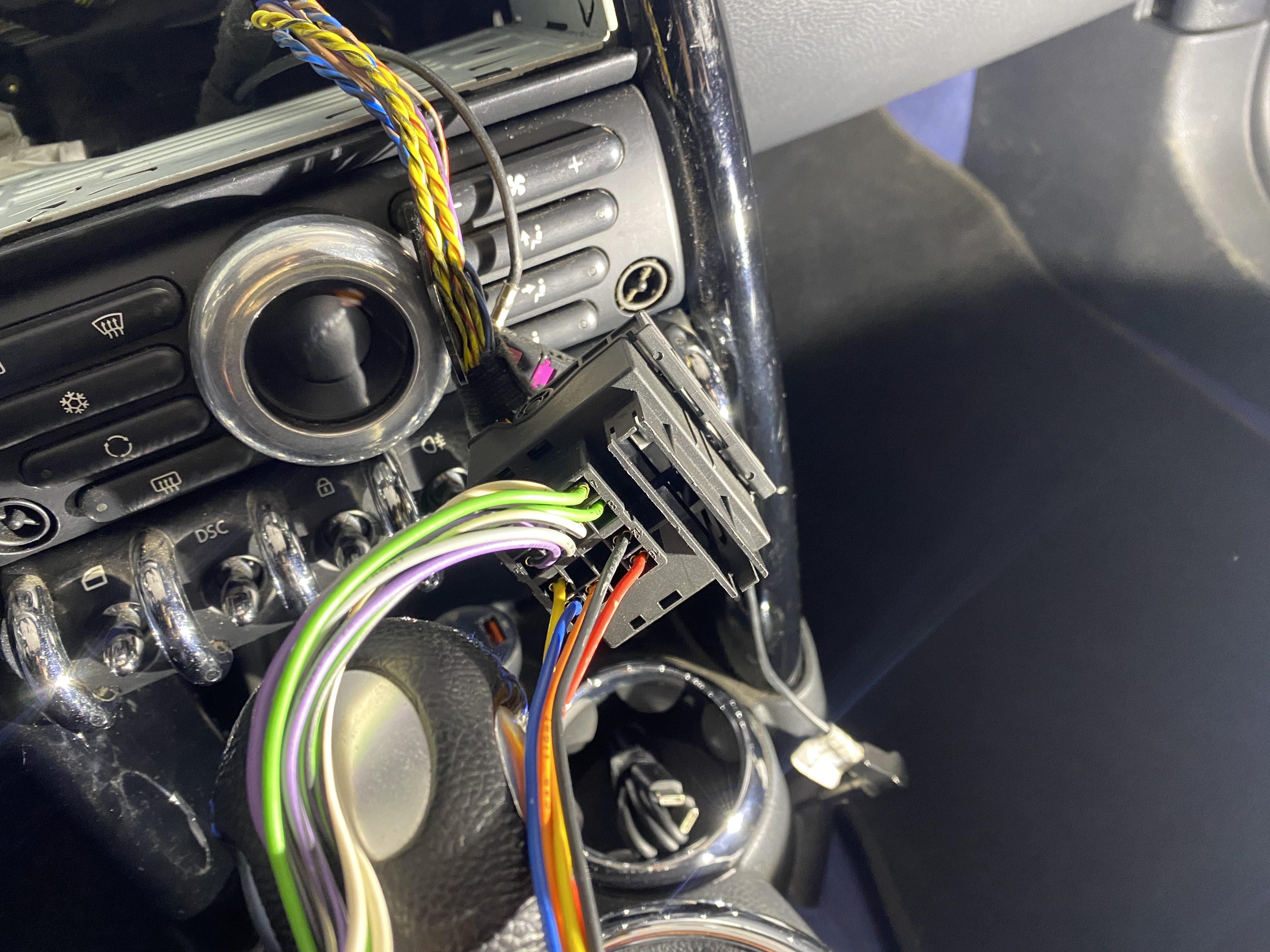

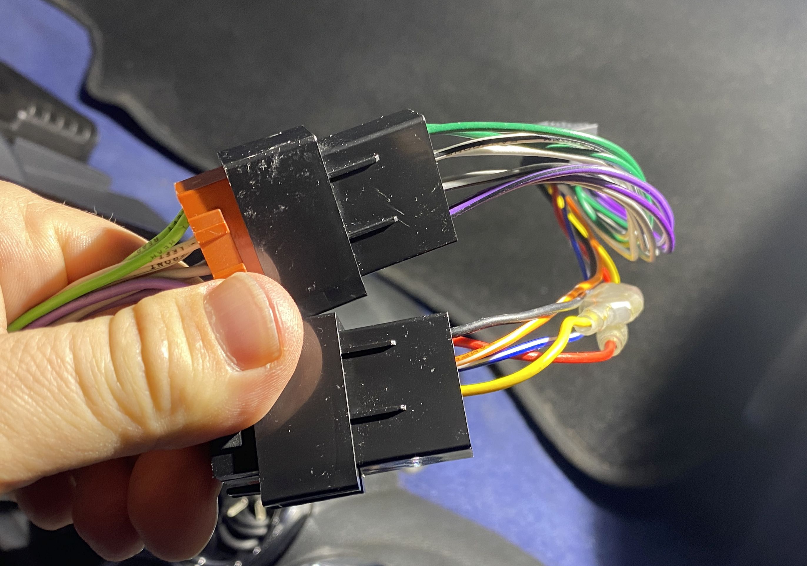

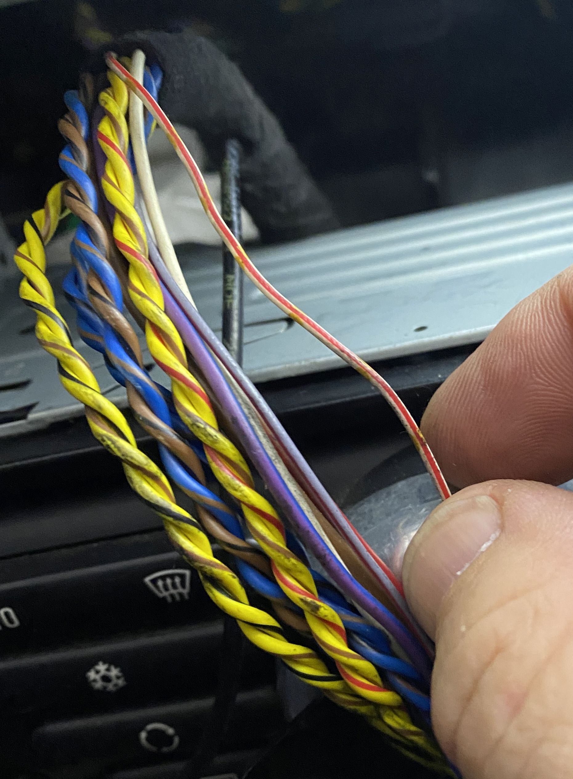

Ok also ich habe ganz klar den Fehler gefunden.
Weiß zwar noch nicht wie ich ihn beheben kann, aber das Problem ist DAUERPLUS. *grins*
Irgendetwas stimmt nicht mit dem Dauerplus zum Radio.
Habe mal zwei Fotos angehängt und wollte mal wissen ob das "normal" ist,
dass das son mikriges Käbelchen ist oder ob da einer etwas vor mir rangebastelt hat.
Ohne Radio hatte ich dort knappe 11,5 V anliegen und mit Radio knappe 6 V.
Jetzt habe ich alles mit nem bissel Kotaktspray eingesprüht und komme nun auf ca. 11,9
und 7,5V. Ich habe zum testen mal das Zündungsplus abgezwackt, dass ja mit etwas über 12V
ankommt und mit dem eigentlichen dauerplus am Radio verbunden....Zündung gedreht und zack
geht das Radio an.
Also brauche ich wohl nen besseres Dauerplus, aber erstmal weiter analysieren  und  auch gerne
Vorschläge/ Ideen von Euch was ich noch probieren könnte.
Vielen Dank der Velmor

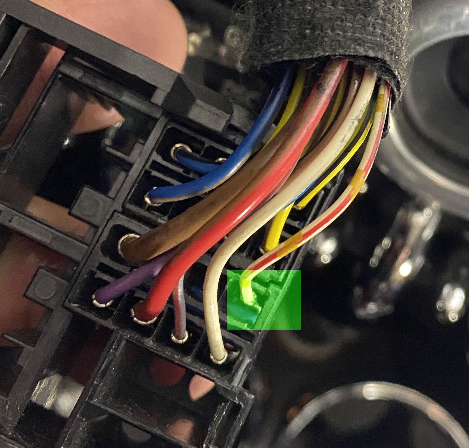

der markierte Bereich im Foto 1 ist das Dauerplus und auf Foto 2 halte ich es in der Hand.
#7
Das von dir gehaltene Kabel ist nicht Dauerplus sondern das geschaltete Plus vom Zündschloss (Radiokontakt). Der Steckplatz müsste die Bezeichnung 7 auf dem Gehäuse haben. Dauerplus ist das dickere rot/braune Kabel, Steckplatz 4 vom ISO-Stecker , Foto 1.
#8
Hmm,
also ich werde das Morgen nochmal testen, aber ziemlich sicher habe ich das richtige Kabel gezeigt....

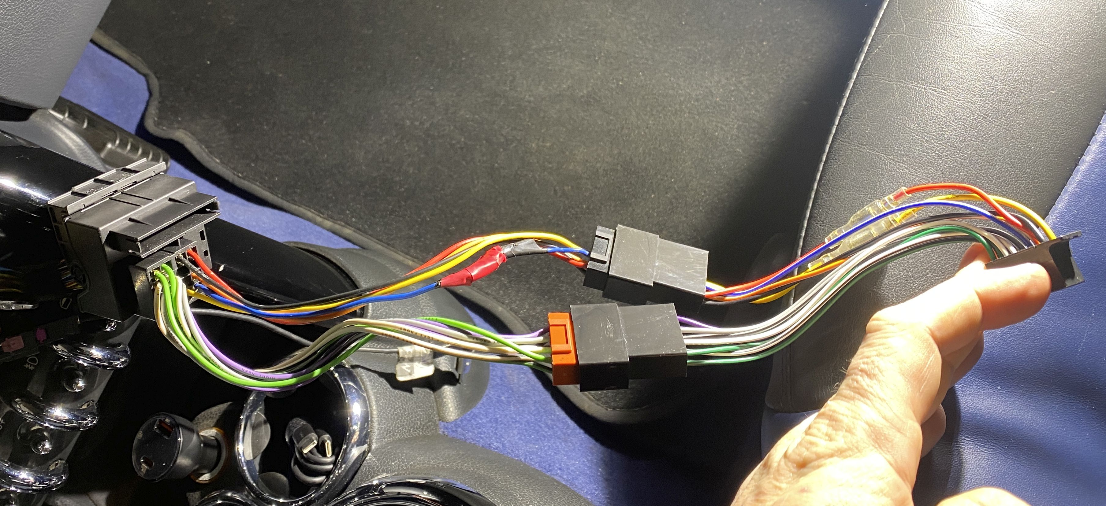

#9

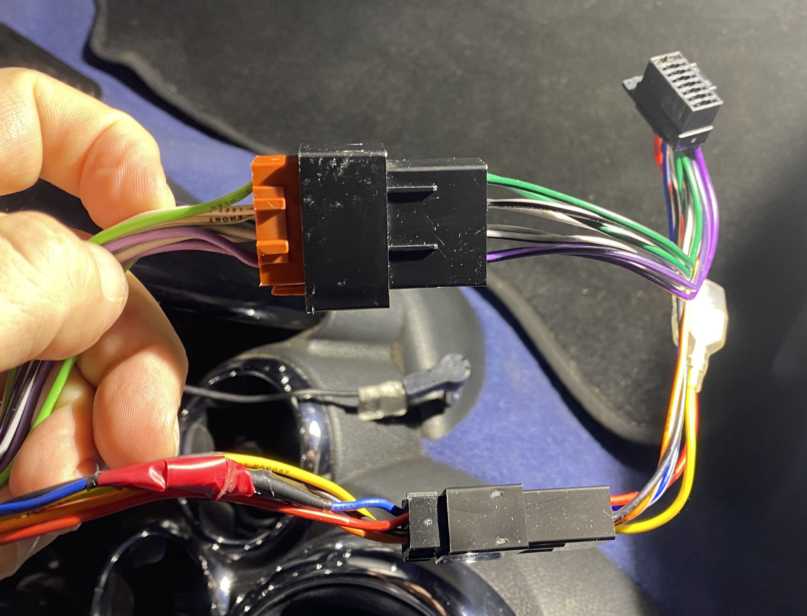

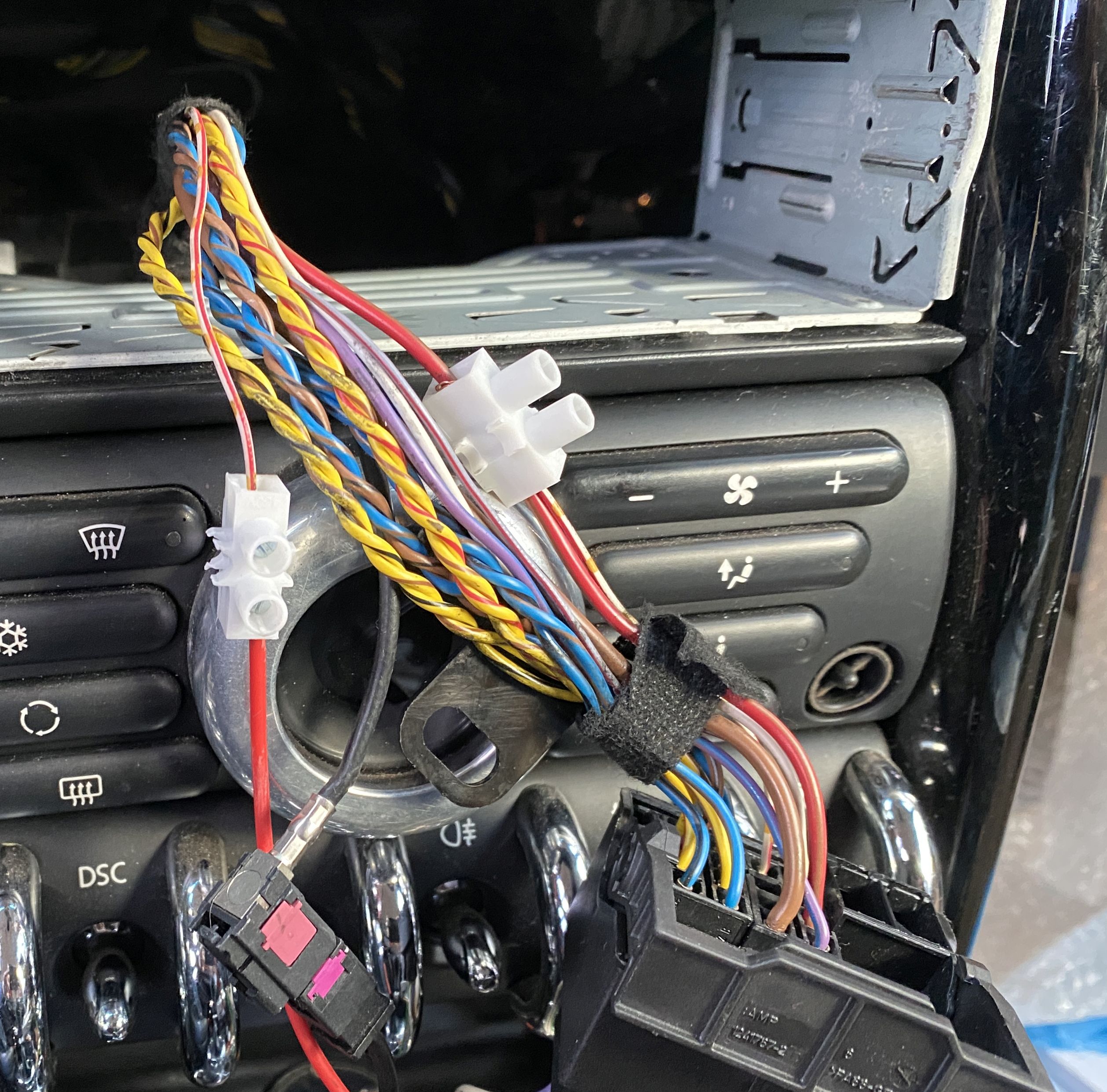

Guten Abend,
also ich habe es durchgemessen und 100% war die Leitung die ich in der Hand hatte die, die im Stecker dann zum gelben Dauerplus geworden ist.
Ich habe das Problem jetzt "ERSTMAL" so gelöst. Ich habe das beschriebene Dauerplus (Braun/Rot) Kabel vor dem Stecker aufgetrennt und "mein"
Dauerplus an das Zündungsplus  angeschlossen. Nun hat das gelbe Kabel nach dem Stecker ein Dauerplus von 12V und mein
Radio funktioniert wie gewünscht. Es geht auch nur an, wenn ich den Zündschlüssel umdrehe. Außerdem habe ich das eigentliche Züdndungsplus (das
Kabel was ich in der Hand hatte) vor dem Stecker mit der Phantomeinspeisung verbunden. Zack ging es auf 6V runter....von etwas unter 12V.
Aber für den Radioempfang reicht es erstmal.
Die nächsten Schritte sind, rausfinden was da nicht stimmt und welches Kabel ist WIRKLICH das Zündungsplus, das dann zum roten Kabel nach dem Stecker wird. Smile
Danach wird alles ordentlich gemacht und gut ist. Smile :) Gibt es im Forum eine Beschreibung vom Kabelbaum und welches Kabel welches sein "sollte" ?
Also VOR dem Stecker ?
Hier mal ein Bild wie es jetzt NACH meinem Umbau aussieht. (wird noch ordentlich gemacht)
Ich werde weiter berichten schönen Abend der Velmor
