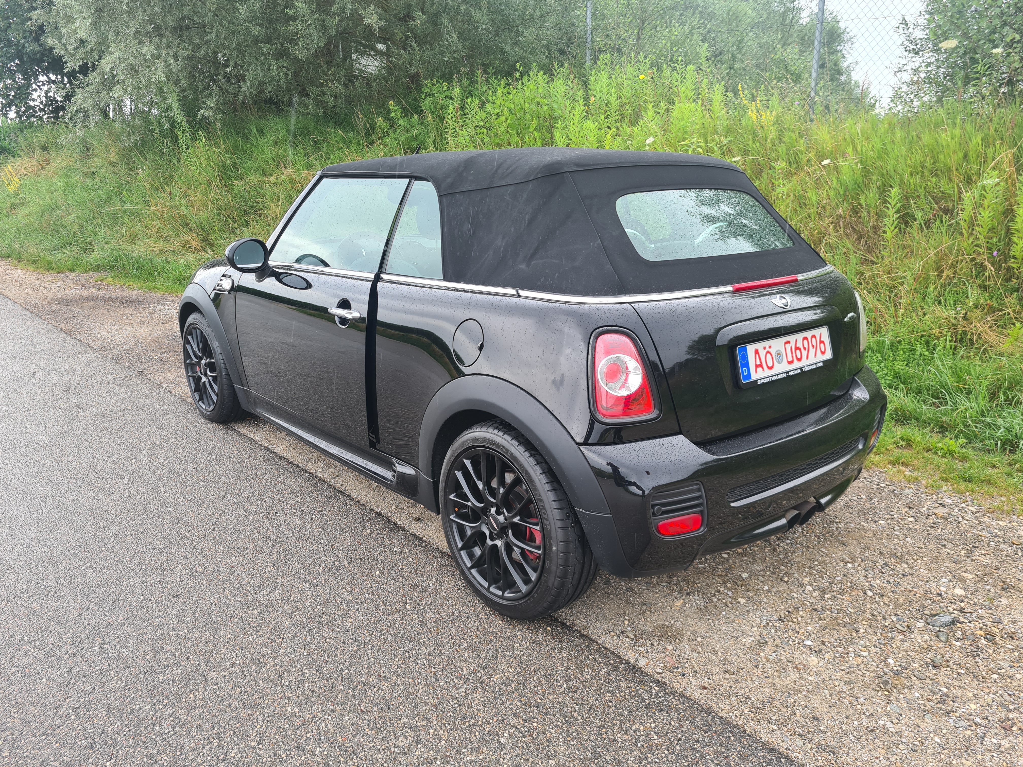

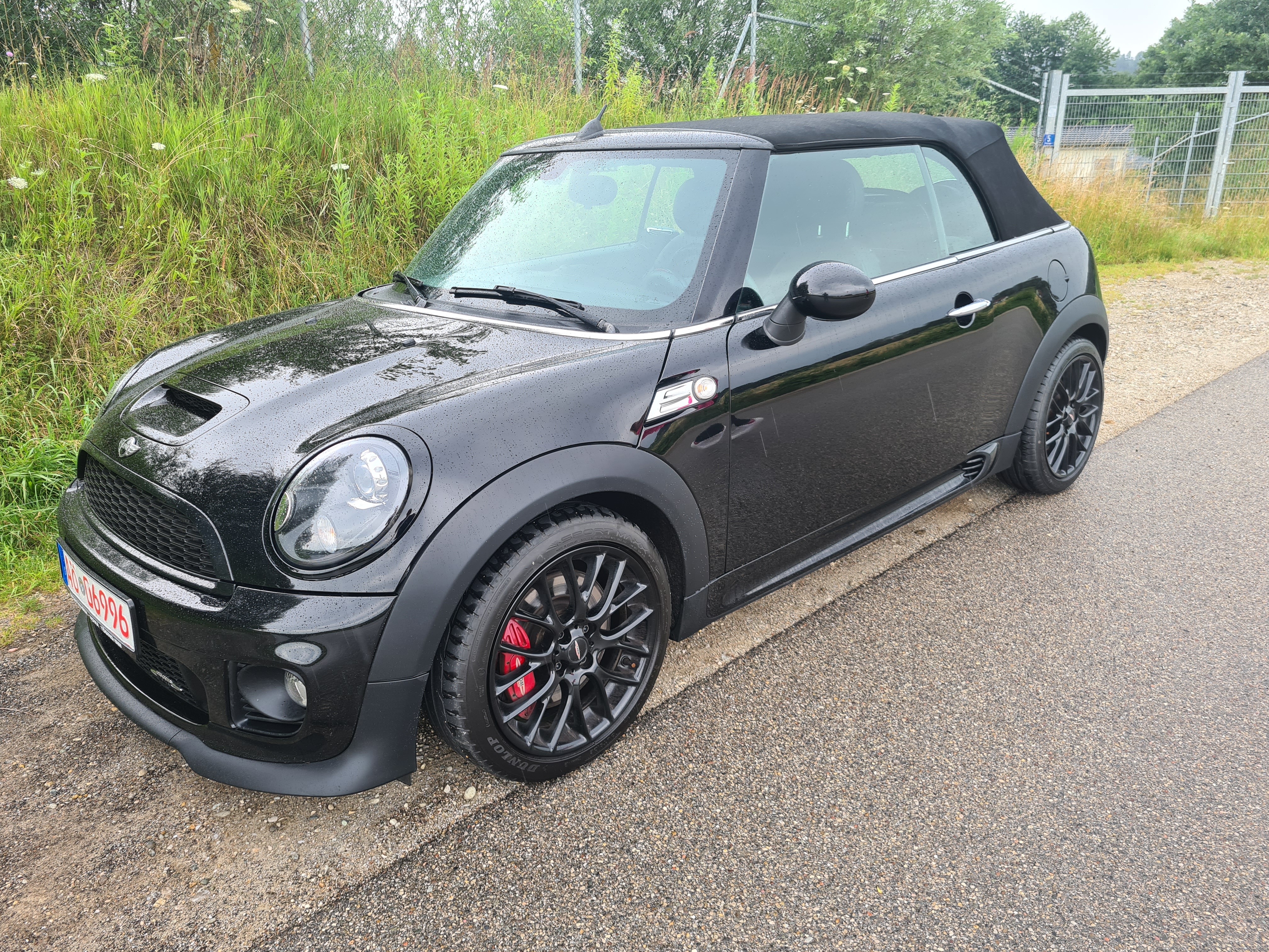

Anbei mal ein paar Bilder wie er beim Kauf aussah.

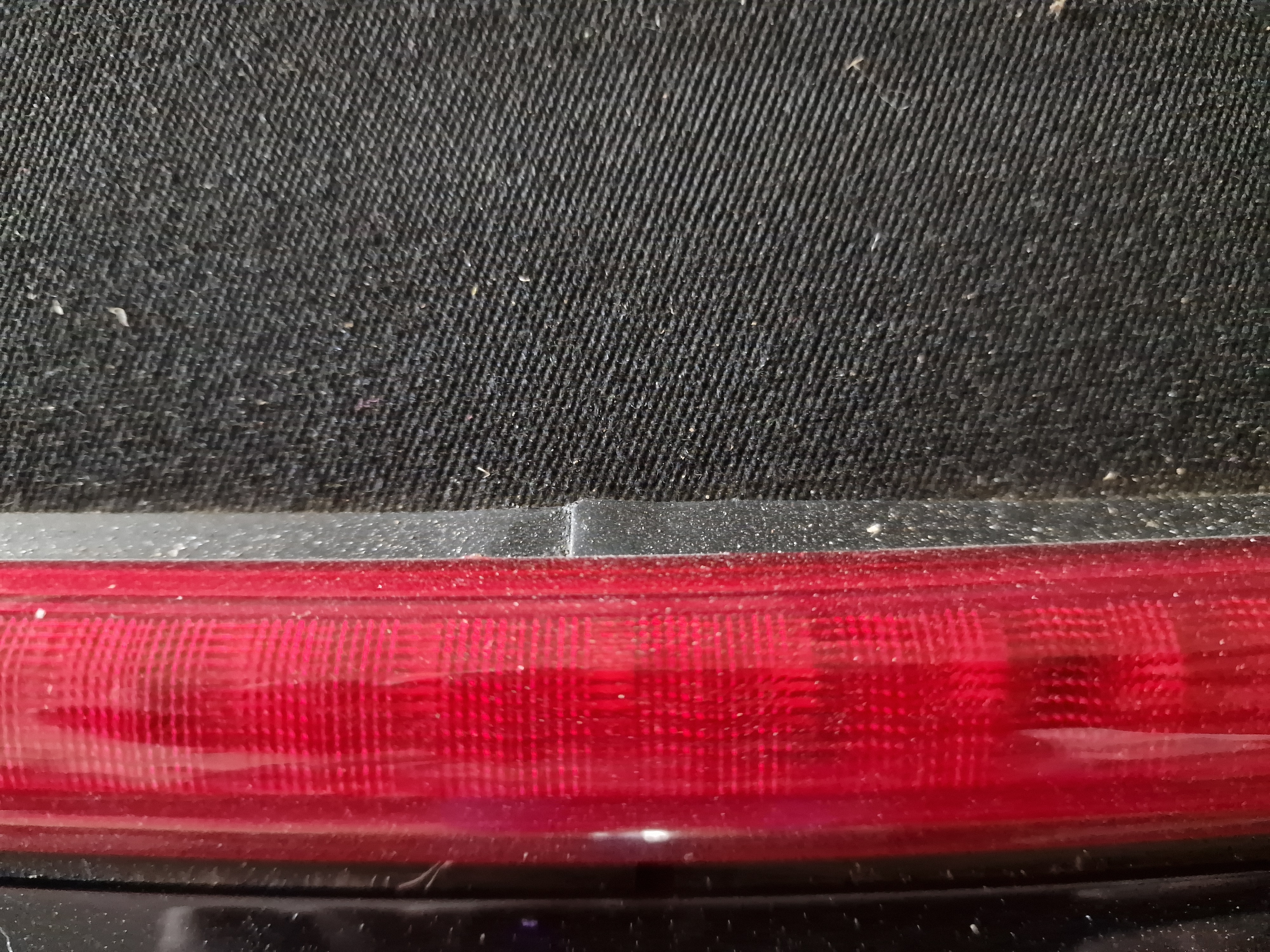

Gummi Lippe bzw. Chrom Leiste wurde getauscht.
Hierzu habe ich die Anleitung aus dem Forum genutzt und mir die Leisten vom F57 besorgt, angepasst und montiert.
Link zum Beitrag - Chromleiste vom F57 am R57
Passen wie A. auf Eimer und kosten halt nur nen Bruchteil.

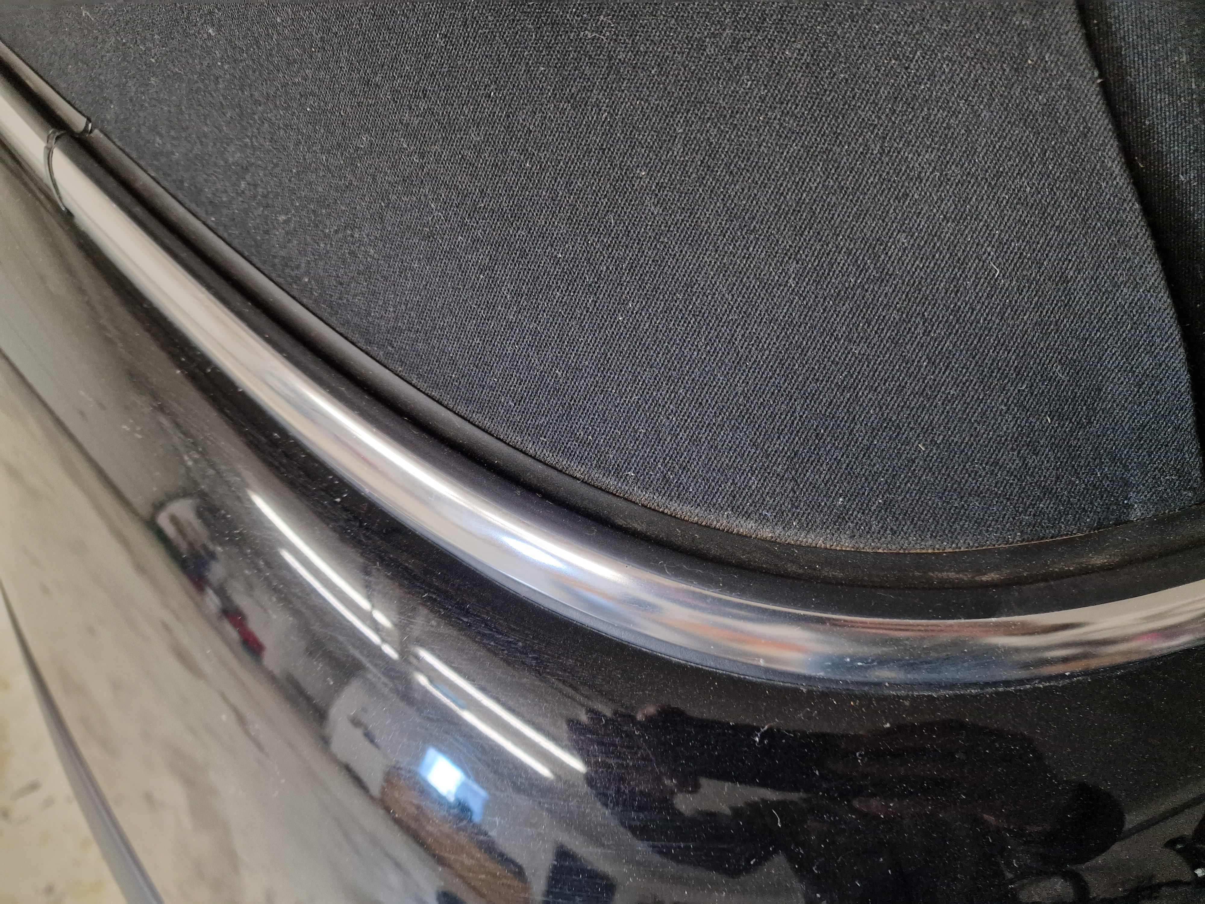

Hier ein Bild von der Leiste vorher...
