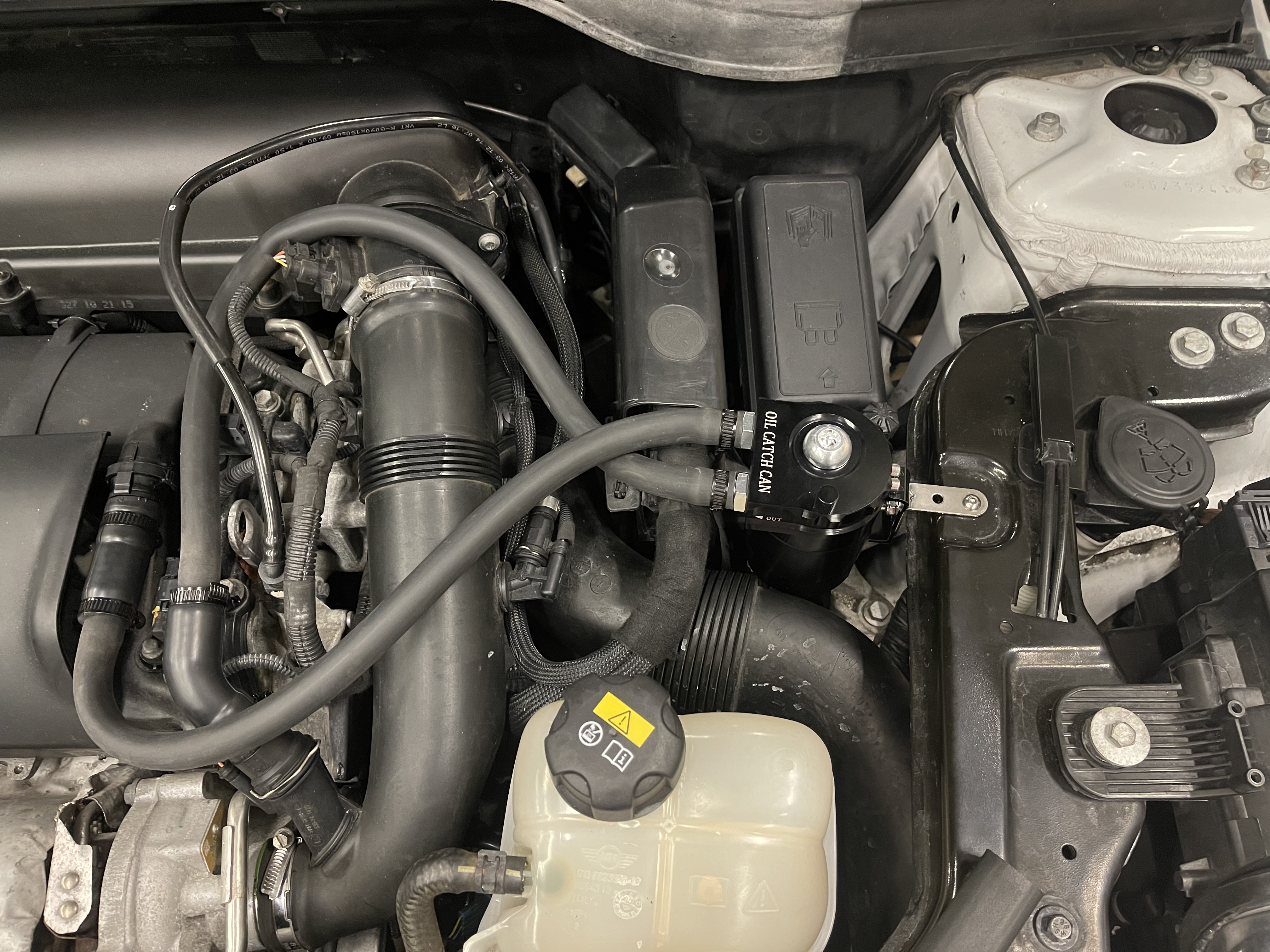

Wollte euch mal teilhaben lassen, dass ich heute eine Oil Catch Can verbaut habe.
Nachdem ich keine gescheite Lösung online gefunden habe, schon allein weil der Motorhaubenkontakt beim R60 woanders sitzt als bei der R5* Modellen und ich nicht bereit war 300 bis 400€ zu zahlen, musste eine eigene Lösung her.
Ich habe den Einfüllstutzen vom Spritzwasser einfach hinter den Scheinwerfer verlegt und schon war an der frei gewordenen Stelle Platz für die Can.
Das ganze hat mich in etwa 70€ gekostet.
Catch Can aus der Bucht
Schlauch von Amazon
Schellen von Amazon
Fittinge 19mm auf 13mm aus dem Baumarkt
Winkel 40x40mm aus dem Baumarkt
Einpressmutter für M5 aus dem Baumarkt
Den original Schlauch habe ich soweit über den neuen geschoben das eine Schelle zum befestigen reicht.
Vielleicht hilft es ja dem ein oder anderen.
