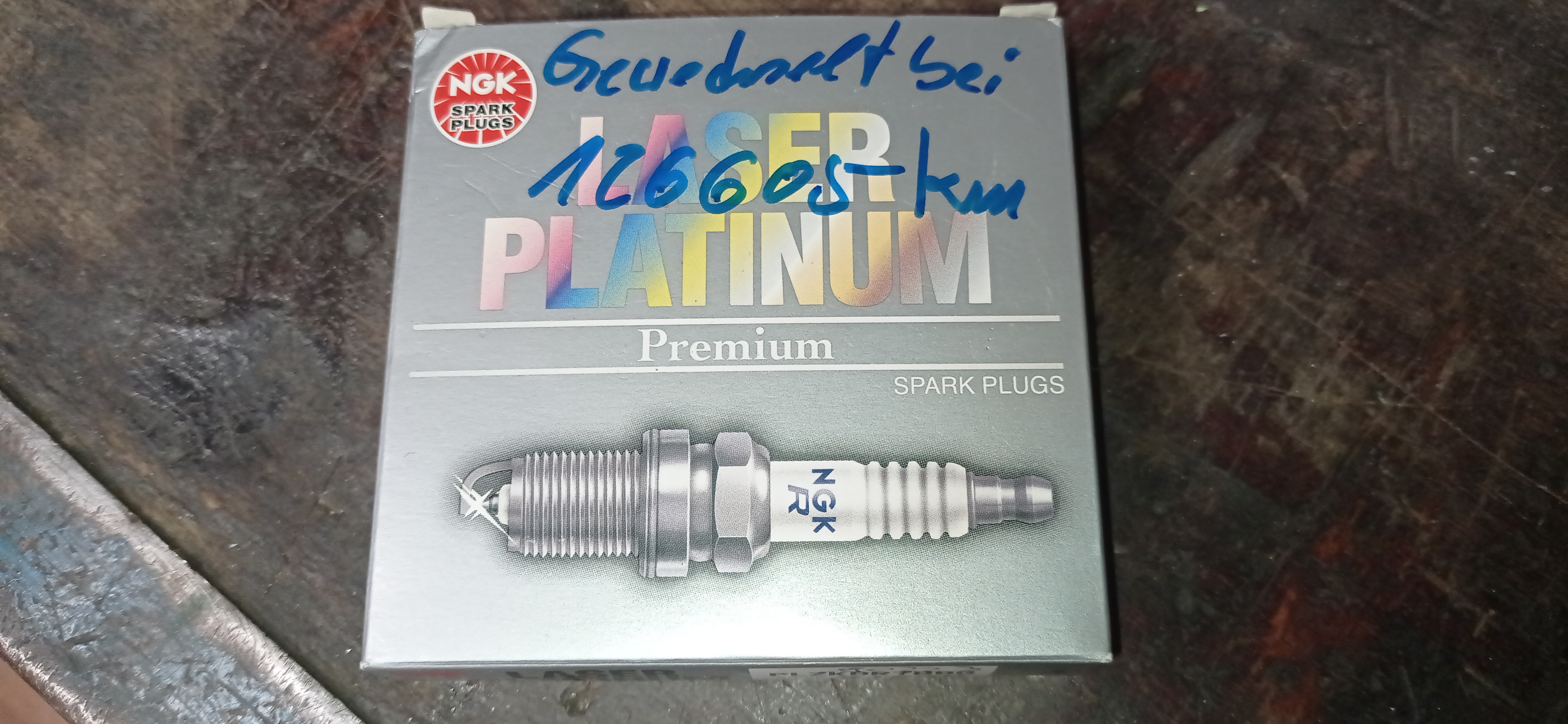

Wie es evt. schon durchgedrungen ist, hat mein R55 vor vier Wochen ein Motorschaden erlitten.
Evt. durch falsche Kerzen ( ADAC ), was mir aber niemand Rechtsverbindlich sagen kann.
Zum Kern meines Post's, ich wüsste gerne, was der Hobel noch bringen kann +/- ?!

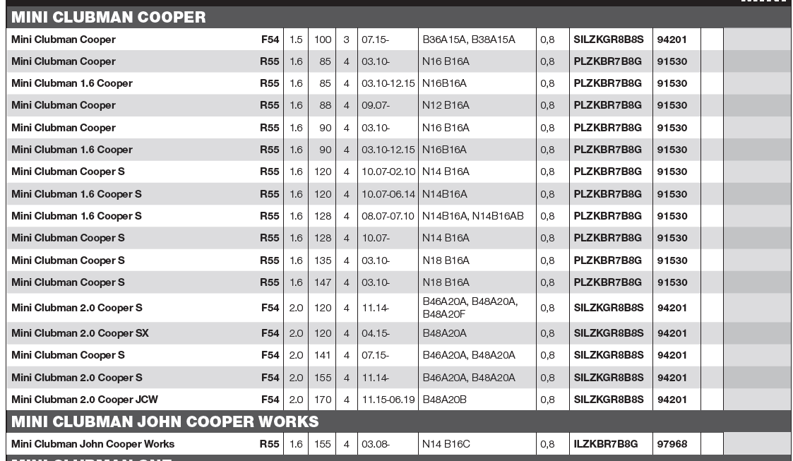

wie schon erwähnt konnte mir bisher kein Mensch Hieb und stichhaltig sagen ob die NGK Kerzen für diesen Motoren und zugelassen sind oder nicht.
Der ADAC sagt ja die Werkstatt sagt nein.
Unzählige Ersatzteilportale unter Angabe der Fahrzeugdaten liefern immer widersprüchliche Aussagen.
Da die Angelegenheit beim Anwalt liegt, bedarf es für die selbstgeführte Beweiserbringung, Hieb und stichhaltiger Aussagen und belegbarer Beweise.

Und in der abschließenden Stellungnahme mit Ablehnung jeder Schadens geltungsmachung hieß es, unserem Pannenhelfer der an diesem Tag vor Ort war kann keine Schuld nachgewiesen werden, da dieser mit Ihrem Fahrzeugschein zum Ersatzteilhändler gefahren ist um die Kerzen zu kaufen.
Meiner persönlichen Meinung nach kann ich auch als erfahrener Pannenhelfer nicht einfach Kerzen aus einem Päckchen nehmen und in ein Motor Schrauben, sondern kontrolliere zuerst ob auch die korrekten Kerzen in dieser Packung drin sind.

Die Fotos bringen so erstmal gar nix. Auf dem Karton ist auf dem Foto nichts erkennbar was auf die enthaltenen Kerzen hindeutet. Das Foto der Kerze zeigt nur den Teil der Nummer, die identisch ist zwischen den richtigen und den falschen Kerzen. Deine letzte Aussage kann man so deuten, als wäre auf der Packung die I… vermerkt, auf der Kerze aber die P… Das könnte man durchaus kontrollieren als Fachmann, aber ich habe keine Ahnung was auf dieser Verpackung steht. Ich kenne die 4er Packs nur so, dass jede Kerze in einem eigenen Kartönchen ist mit der Nummer und nicht auf dem Umkarton.
Deine Infos kommen scheibchenweise. Ich habe mir am Anfang die Frage gestellt, ob der ADAC mit einem Bauladen von verschiedensten ZK rumfährt, was m.E. nicht der Fall ist. Er ist aber in bester Absicht offensichtlich zu einem Fachhändler gefahren und hat dort mit deinem Fahrzeugschein die vermeintlich korrekten Kerzen gekauft. Wie wir ja festgestellt haben, ist selbst googlen auf verschiedenen Portalen nicht eindeutig was die korrekte Kerze angeht. Stellt sich mir die Frage, wie hätte er also vor Ort feststellen sollen, dass er dem Fachhändler mit einem entsprechenden Programm nicht vertrauen kann, die korrekte Kerze zu ermitteln? Hier könnte man ja noch eher die Schuld bei diesem Händler suchen.

Zu den NGK Kerzen ist zu sagen sowie auf der Packung wie auf den separaten Verpackungen in der großen Verpackung stehen die kerzenbezeichnungen drauf die Bilder die ich angehängt hatte zeigen die Bezeichnung nicht komplett ist aber definitiv die falsche Kerze.
ob durch die Kerzen die vorher drin waren und teilweise abgebrannt waren eine vorschädigung vorhanden war sei jetzt einmal nebensächlich nichtsdestotrotz wurde der Motorschaden durch das Einsetzen falscher Kerzen noch unterstützt.
