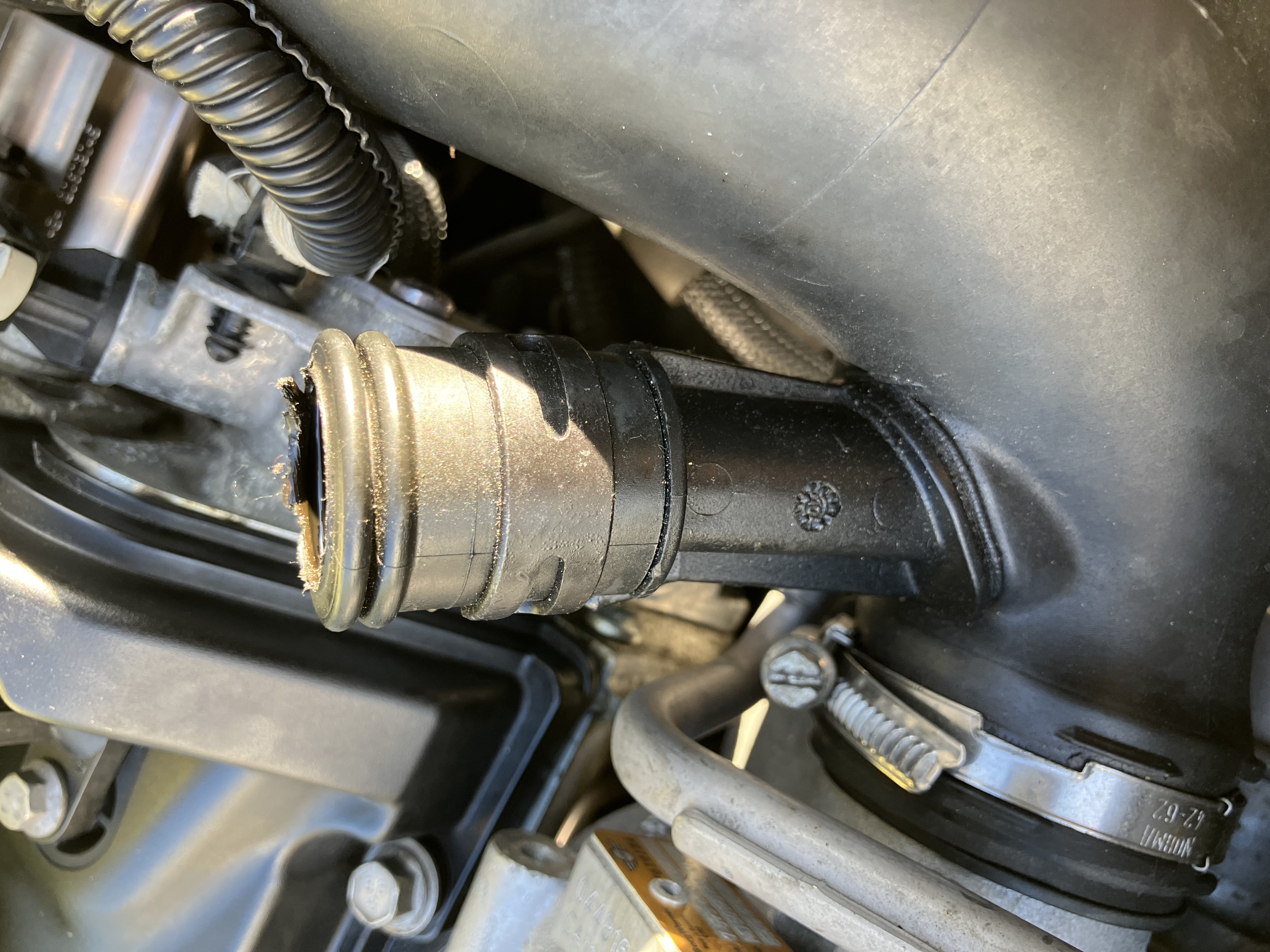

Moin Leute,
gestern ist mir beim Zylinderkopfthaubendichtungswechsel das Kunststoffrohr zur Ansaugung hin im Wellrohrbereich gerissen.
Trotz der aufgedruckten Teilenummer ETX 446 459 601 finde ich das nicht bei realoem.
weitere Teilenummer auf dem Teil ist 87250LS, da findet man es auch unter Google.
Sollte wohl auch im Citroen DSs4 verbaut sein.
Das Saugrohr hat die Nummer 87797LS
Hat jemand schon mal bei Peugeot oder Citroen Händler Teile nachgefragt? sind die günstiger?
Habe einen R57 Cabrio LCI 135 kW Bj 2011.
Ich werde es nun erst mal mit Gummischlauch und Schraubschellen flicken...

Ja nee, ich weiss schon, wie und wo man normaler Weise Teile findet.

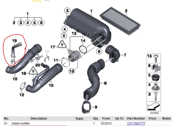

dieses Rohr mit der Teilenummer finde ich aber in der BMW realOEM Explosionszeichnung nicht und die Nummern auch nicht, vermutlich, da es kein BMW Motor ist.
Hat denn noch nie jemand was bei den französischen Schwestermotoren bestellt???

(08.05.2023, 13:18)MarTim schrieb: ...
Ja, es geht um diese VerbauStelle, nur ist das Teil nicht das richtige, meines hat andere Anschlüsse.
Die grafischen Darstellungen sind allgemein gehalten und zeigen oft nicht die modellspezifischen Details. Dann suche Dir doch mal anhand Deiner Fahrzeugdaten (Modell, Motor, Baujahr) das entsprechende Teil heraus:
