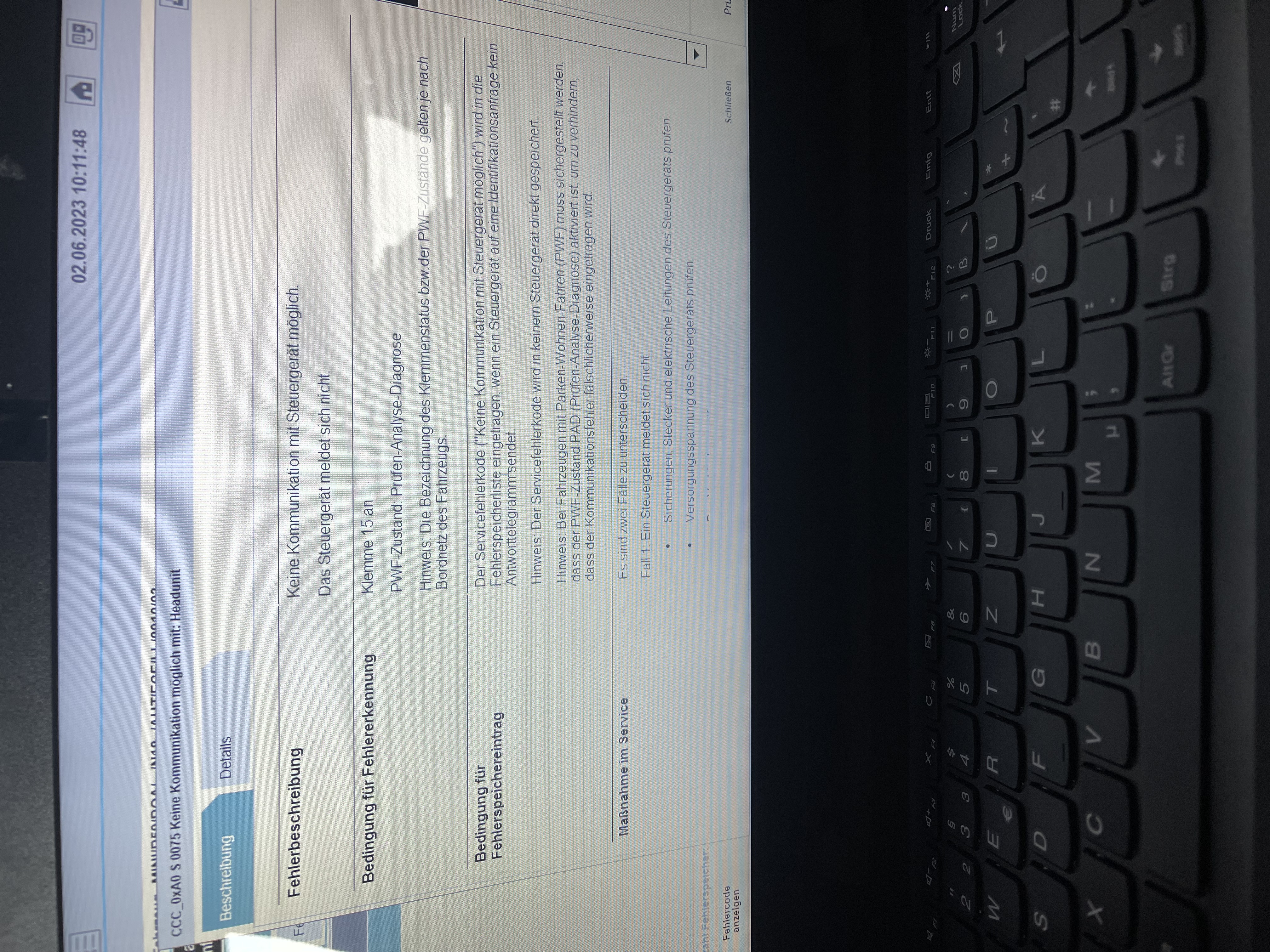

Ich habe eben mein Mini r59 mit Ista ausgelesen und bin auf folgenden Fehlercode gestoßen - S0075 keine Kommunikation mit Headunit möglich. Im Anhang habe ich mal die Fehlerdiagnose beigefügt, es wird was von Klemme 15 geschrieben? Hat da jemand einen Tipp für mich?

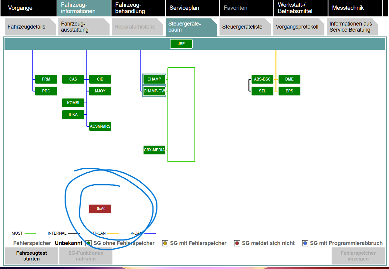

Wenn deine Steuergeräteübersicht so aussieht wie auf dem Bild im Anhang, dann ist das normal.
Ist ein bug in bestimmten ISTA Versionen. 0xA0 ist kein Steuergerät im eigentlichen sinne, sondern der Speicherbereich der Freischaltcodes in der Headunit. Die Fehlerhaften ISTA Versionen versuchen während der Diagnose die Freischaltscodes im einem nicht vorhanden Speicherbereich auszulesen.

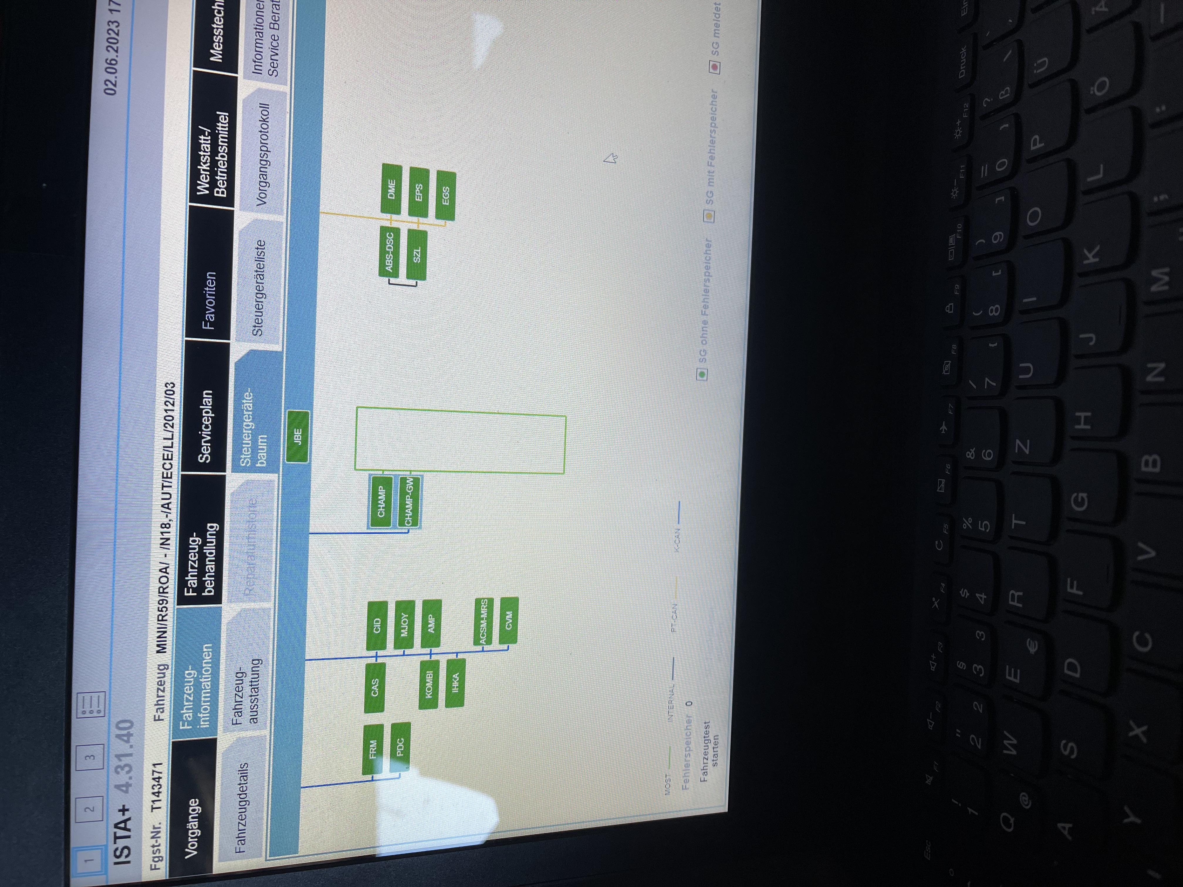

Jetzt hab ich keinen Fehler mehr und es sieht alles gut aus, bis auf den orangenen Strich zu den rechten Steuergeräten. Ich denke es hat sich damit erledigt, vielen Dank 😊
