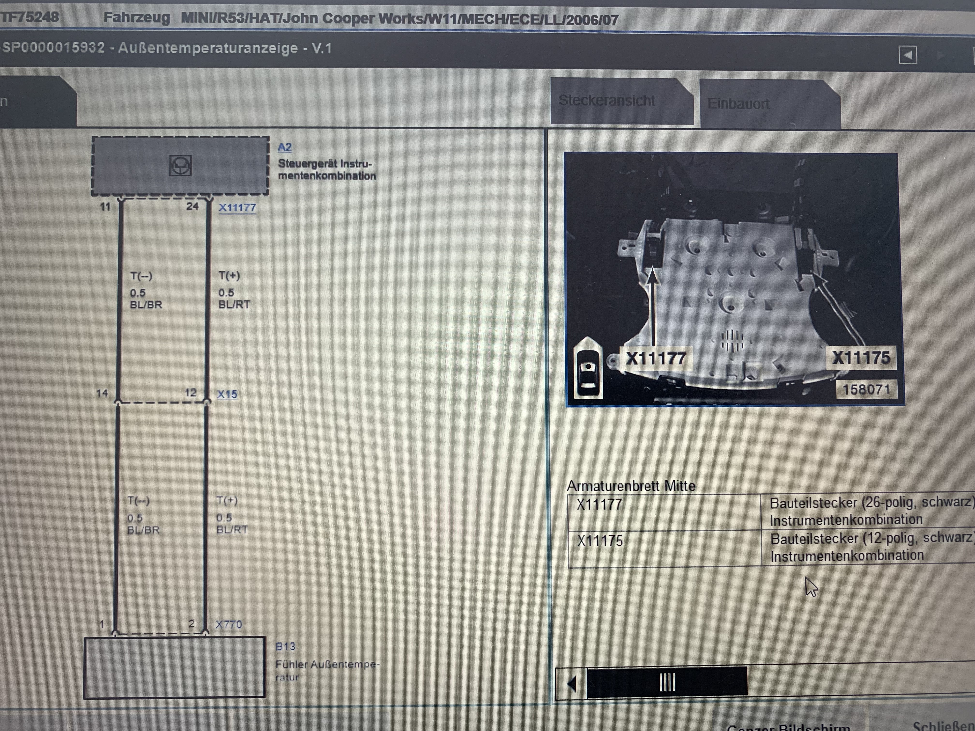

ich melde mich heute wegen meines Minis R50 (Baujahr 2001), an welchem die Außentemperaturanzeige mal geht und mal nicht. Mal geht sie einwandfrei, mal flackert sie nur und häufig tut sie es erst garnicht. Der Außentemperaturfühler ist bereits erneuert.
Ich vermute irgendwo einen Wackler. Wichtig wäre für mich zu wissen, wo die 2 Drähte des Außentemperaturfühlers hingehen. Gehen diese direkt vom Außenfühler in das Anzeigeninstrument im Fahrzeug oder woanders hin? Gut wäre eine Stromplanauszug für diesen Bereich. Kann damit jemand aushelfen bzw. einen Tip zur Fehlerlokalisierung geben?

Die Leitungen gehen in den Innenraum, siehe linke Fußraumseite X15-schwarzes 42-poliges Steckergehäuse. Dazu die untere Armaturentafelverkleidung abbauen. Von dort zum mittleren Kombiinstrument X11177-schwarzer 26-poliges Steckergehäuse.
