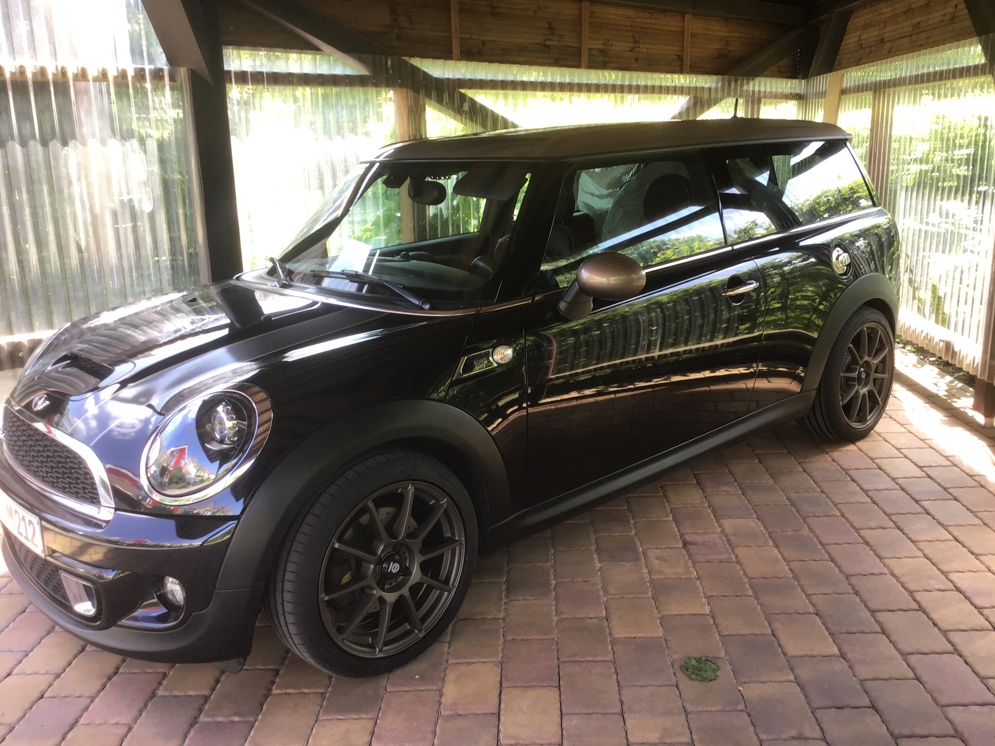

Wie ist denn die ET der vorhandenen BBS Felgen? Eine 7x17 mit einer 205/45 R17 Bereifung kann bei entsprechender ET auch gut optisch wirken. Habe meinem R55 vier neue Sparco Felgen in 7x17 mit ET 42 spendiert und finde die sehen ansprechend aus. Welche mit ET37 wären vielleicht noch besser, aber die sind für das Modell von Sparco leider zur Zeit nicht in Produktion.

Die Cross Spoke hatte ich auch in Erwägung gezogen, hat aber ET48 und gibts ,meines Wissens ,nicht in Matt Bronze.
Hier mal ein Bild von meinem Clubbi.
Das Matt Bronze der Felgen passt sehr gut zur Dach und Außenspiegel Farbe.

Das sind Sparco Assetto Gara in 7x17 ET 42 in Matt Bronze. Habe ich übrigens bei unserem Forum Sponsor Tommy(Krumm Performance) erworben. Der bietet die zu einem guten Kurs an!

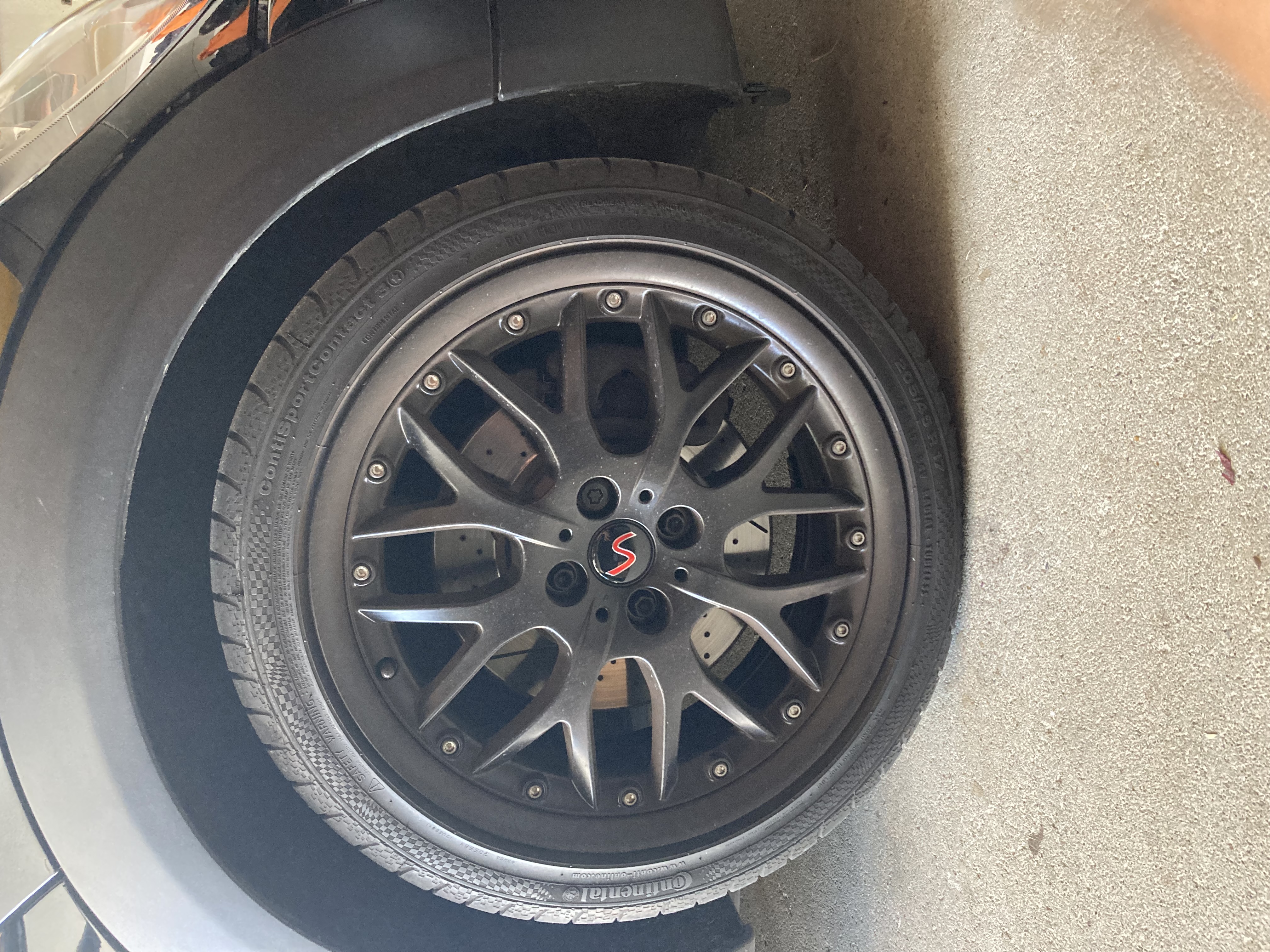

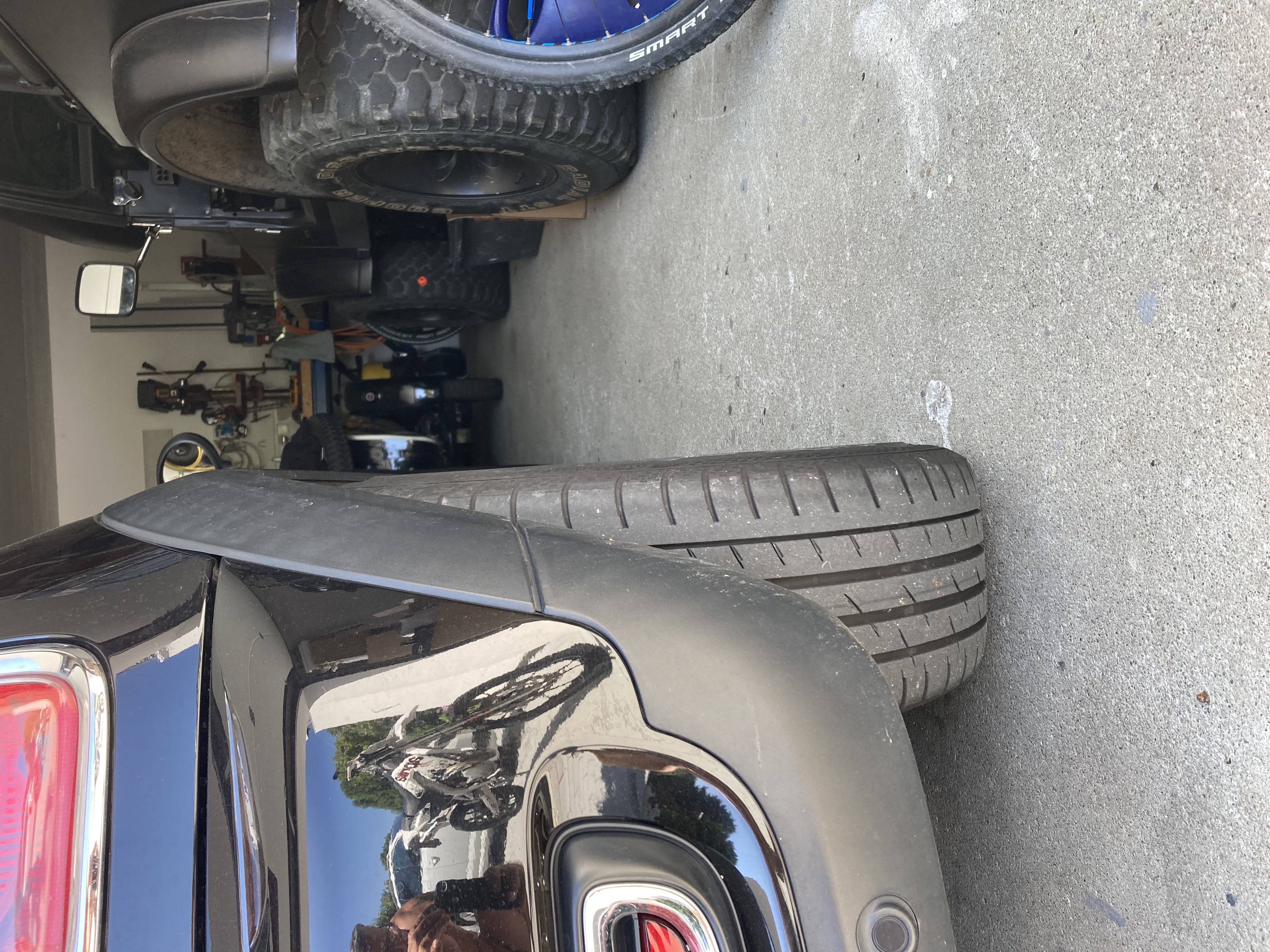

Hier hab ich aktuell Bilder meiner Felgen (Räder) eingefügt. Man sieht das die Räder ziemlich weit innen stehen (aufgrund der ET) und ich denke das 18“ das Radhaus mehr ausfüllen würden. Darum meine Frage, welche Felgen wären möglich?
