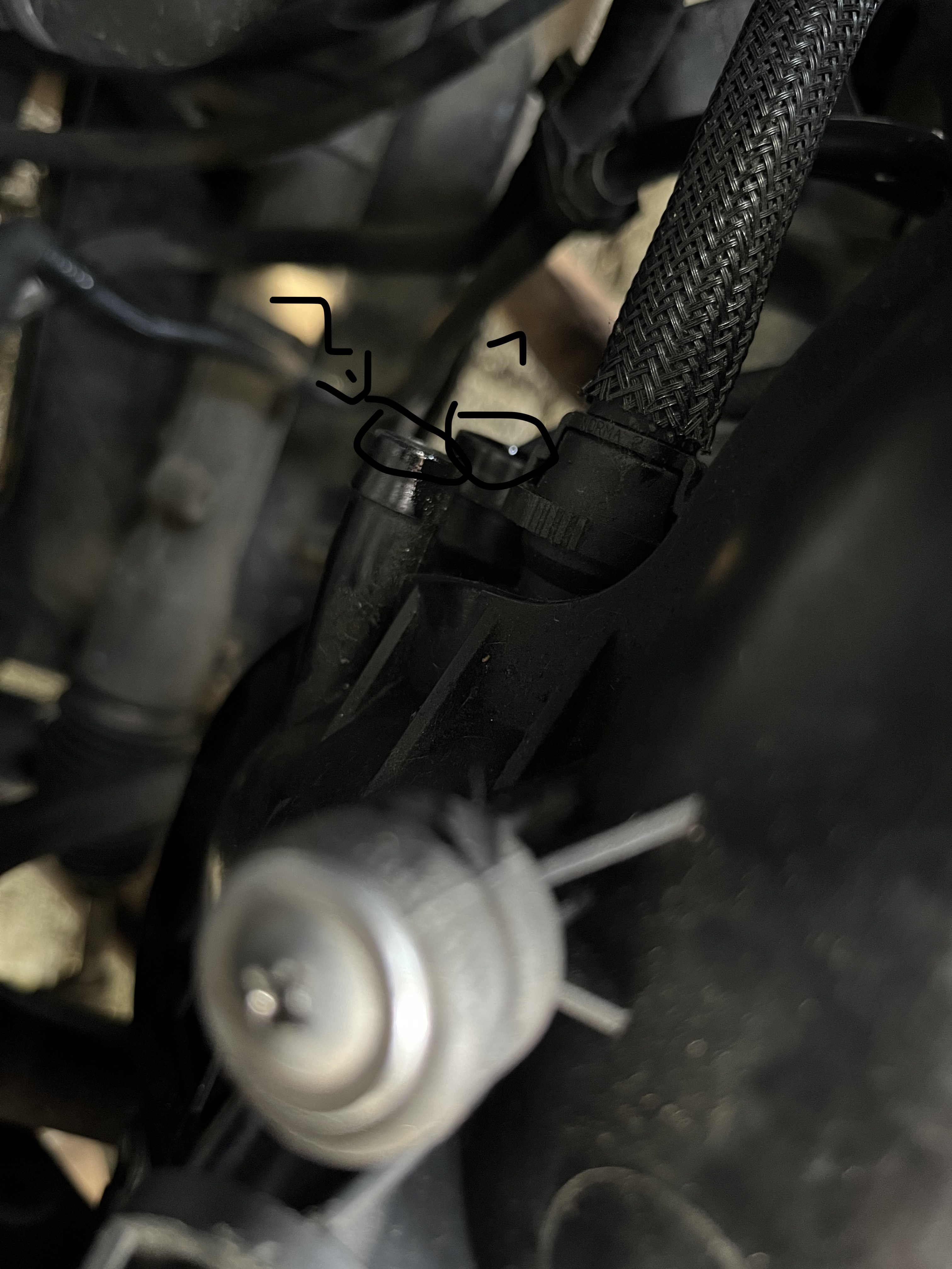

Jetzt ist mir aber etwas aufgefallen. Auf dem Bild (Anhang) gibt es zwei Anschlüsse. Anschluss 1 kommt vom Kopf, bei Anschluss zwei kann ich mich nicht erinnern da etwas abgemacht zu haben. Was kommt denn da dran?
Vielleicht ist das ja auch einfach das Problem, dann kann ich mir die Arbeit sparen, die Ansaugbrücke abzubauen um die Unterdruckleitungen zu prüfen Big Grin

Am Druckwandler werden (soweit ich weiß) nur zwei Anschlüsse verwendet. OUT für die Verbindung zum Wastegate und VAC (mit grünem Ring) zur Vakuumpumpe. Wenn die Vakuumpumpe nen Schuss hätte, würdest du das auch beim Bremsen merken und teilweise auch hören können, wenn du vor dem Motor stehst. Hören ist aber schwer, weil das klackern der Hydrostoßel ähnlich klingt.
Es kommt wohl hin und wieder vor, dass nach Reparaturen in dem Bereich die Unterdruckschläuche nicht ordentlich verlegt sind und abknicken. Dadurch wird der Unterdruckaufbau für das Wastegate behindert und es arbeitet nicht mehr ordentlich.

Unterdruckleitungen vom Wastegate und von der Vakuumpumpe sind geprüft (Vakuumpumpe kam auch neu). Hab ein Unterdruckmesser angeschlossen und alle halten den Unterdruck. Somit sind die Leitungen auch in Ordnung.
