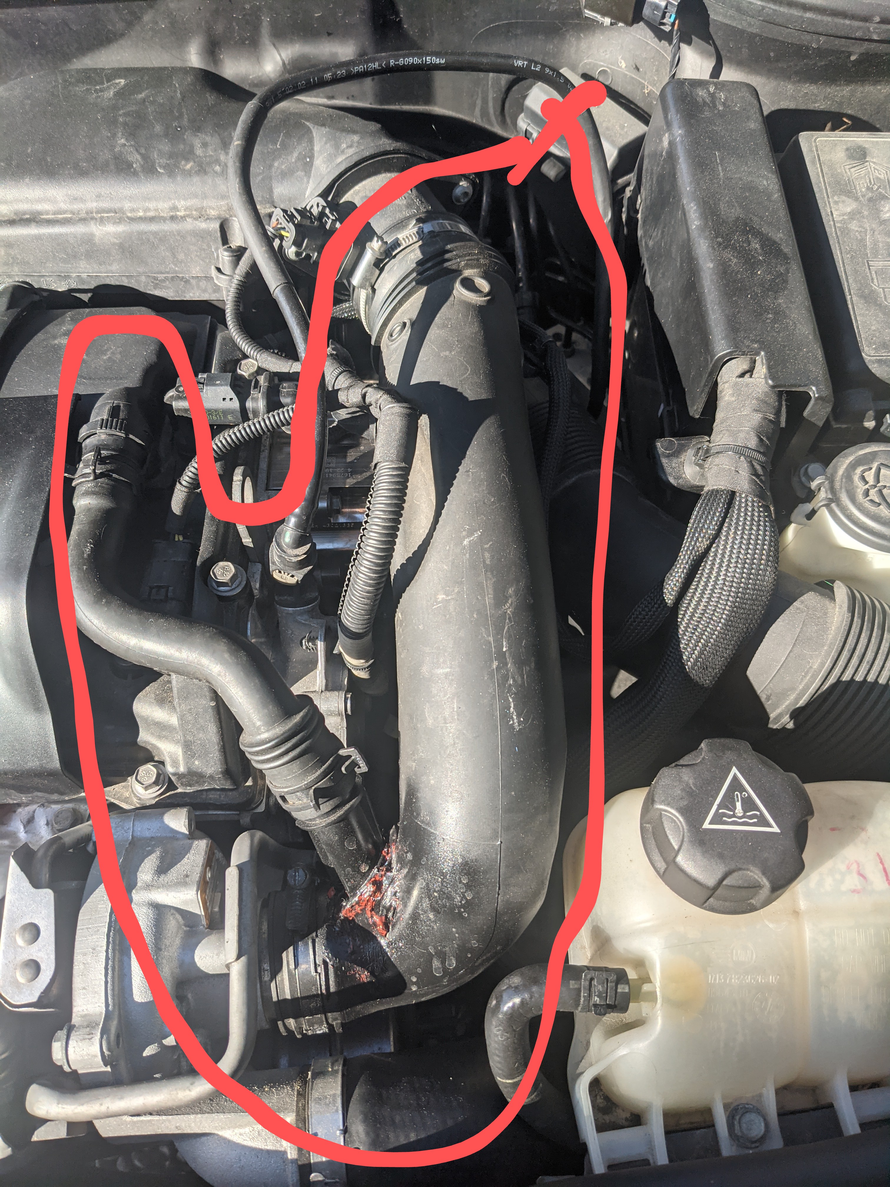

Hallo ich brauche für meine MINI S R56 EZ 2011 einen neuen Ansaugschlauch.
Bin mir nicht sicher ob der passt.

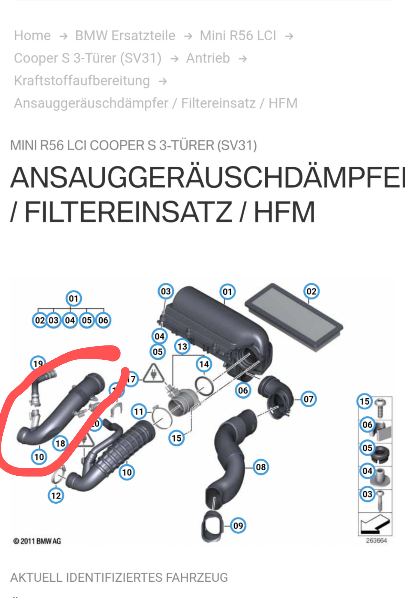

Siehe Abbildung 10
Das wäre die OEM Nummer laut Bandel Ersatzteil

Bei einem N14 Motor ist er der richtige, hier preislich günstiger:
https://www.leebmann24.de/faltenbalg-min...escription
Ich vermute jedoch, dass Dein Mini einen N18 Motor hat, dann ist dieser der passende (Nr. 10):
https://www.leebmann24.de/bmw-ersatzteil...bt=13_1212

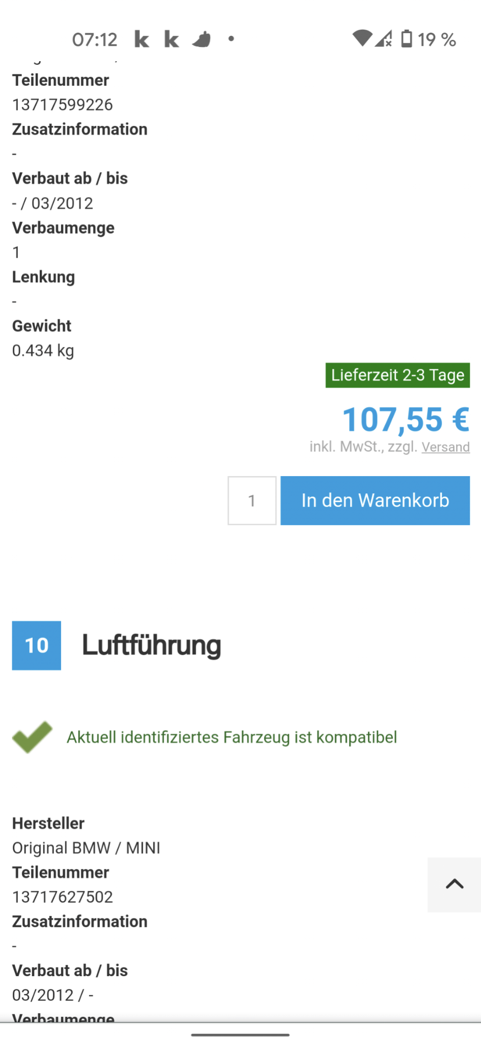

Dankeschön hab meine Fahrgestellnr. Abgeben.
Da werden aber weiterhin zwei angezeigt mit nr.10 die passen.
Der sollte es sein. Nur weiß ich nicht welche Nr. Das ist?

Ich hatte erst vor 2 Wochen das gleiche Problem - nach erneutem Ventildeckeltausch hatte ich das Ansaugrohr in mehreren Teilen in der Hand  Dodgy
habe mir dann das Silikonschlauch von diesem Anbieten geholt..
passt auch soweit relativ gut, an einer Stelle habe ich allerding einen Kontakt mit einem Stecker, das müsste der Nockenwellensensor sein..
In dem dünnen Rohrstück zum Ventildeckel hin ist die Steckverbindung ins Rohr eingesetzt. Dieses Stück musst du vorsichtig entfernen und in das Silikonschlauch stecken, mit der Schelle Sichern.
sonst ist das Silikonschlauch an dieser Stelle zu kurz!
