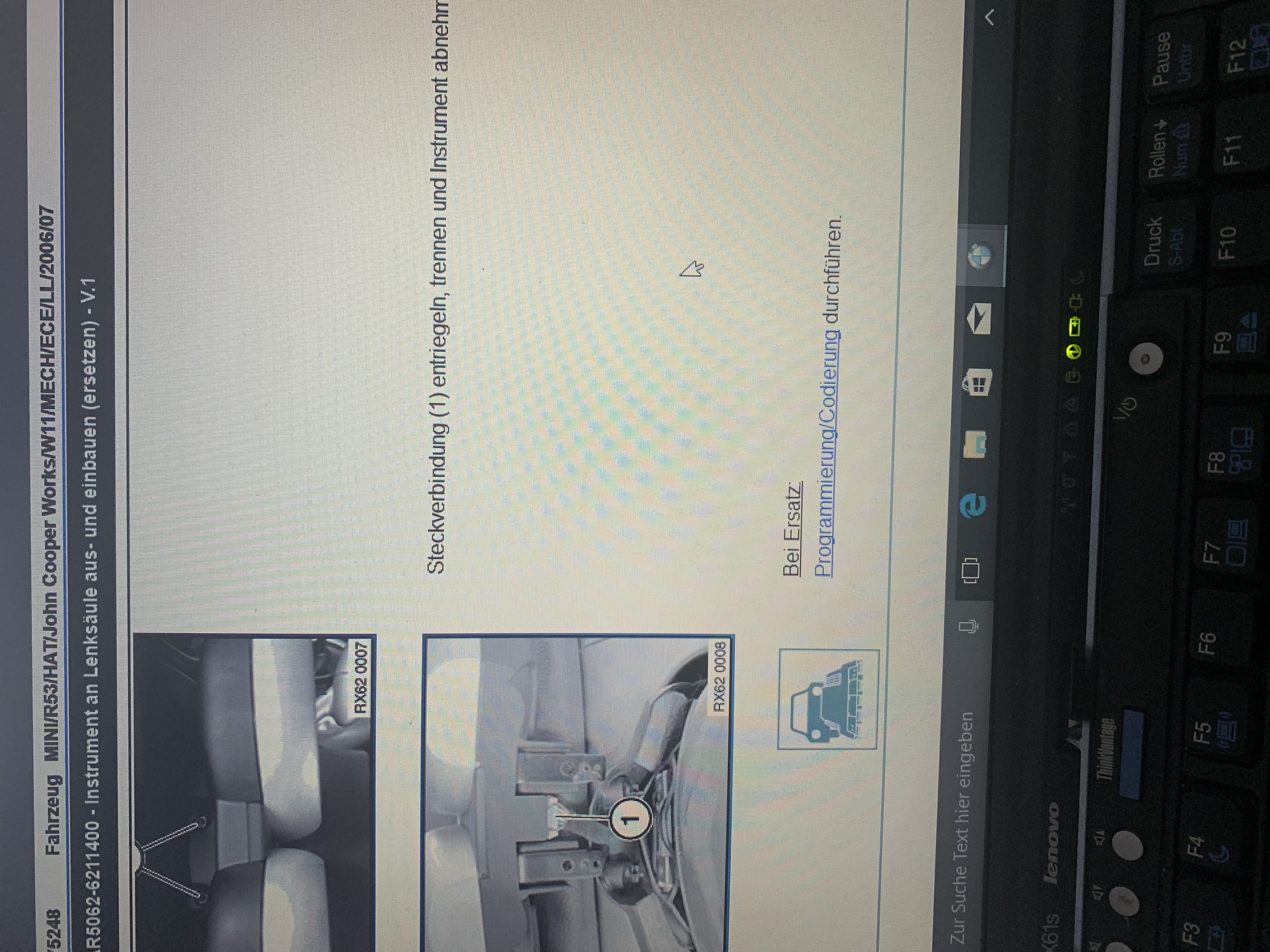

(12.10.2023, 10:00)Schrauber schrieb: Hatte mich nicht geirrt bei Ersatz muss er programmiert/codiert werden. Siehe Hinweis in der Reparaturanleitung.
@Schrauber
Hast Recht.
Lesen und Interpretieren^^
Ich habe "neuer eingebaut" gelesen und mein Hirn hat daraus automatisch interpretiert, dass es ein neuer gebrauchter ist - und der müsste nicht codiert werden. Ein werksneuer natürlich schon.
