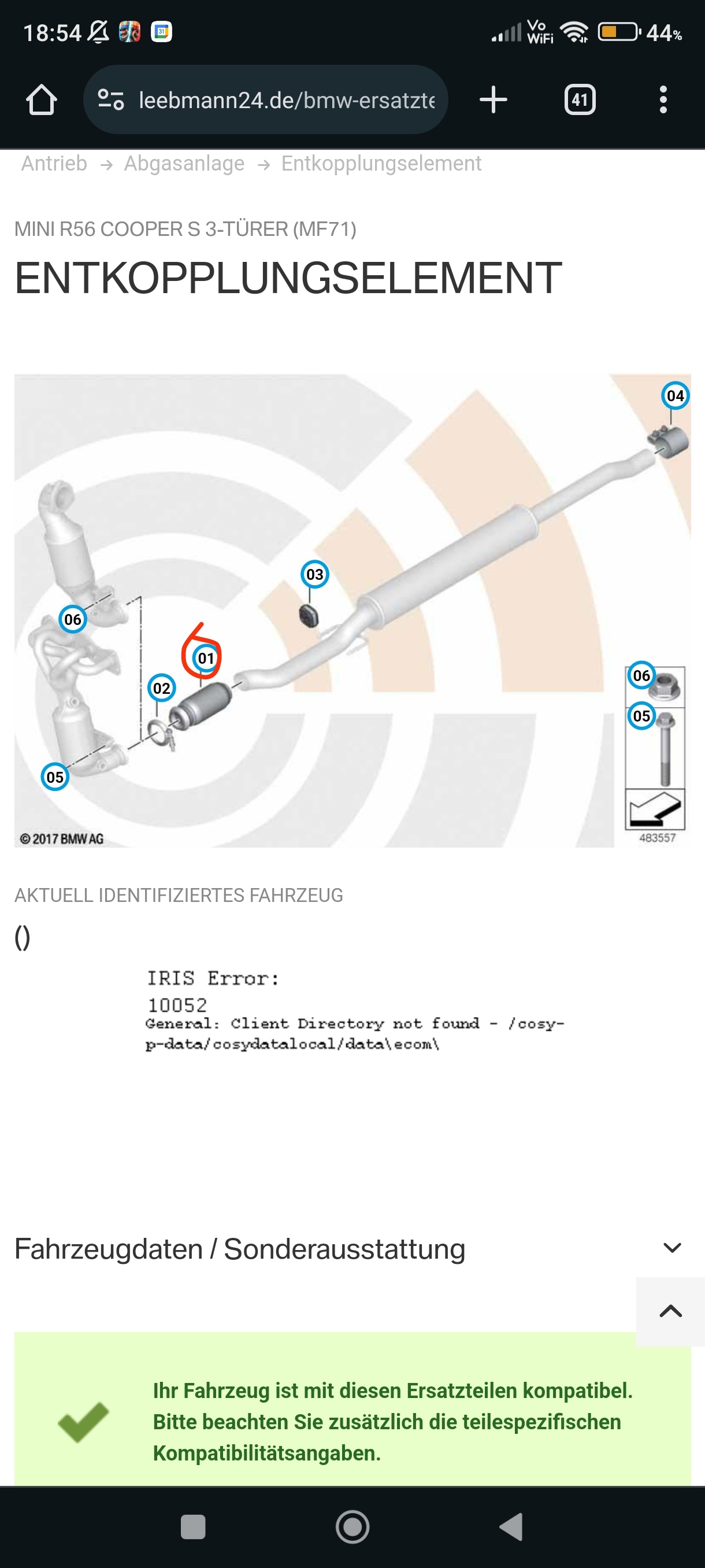

Es ist direkt nach dem Flexrohr ein Riss entstanden. Laut meiner Ersatzteil Recherche gibt es 3 Modelle für VSD, MSD & ESD Kombi.
Wie auf den Bildern zu sehen, ist bei mir die mit dem großen MSD verbaut, nur stellt sich mir die Frage, ob ab Flexrohr bis vor dem ESD ein ganzes Teil verbaut ist oder ob das Flexrohr entkoppelt ist. Ich müsste das Flexrohr vom KAT demontieren um das zu überprüfen.

Serienmäßig ist das Flexrohr zusammen mit dem MSD bzw VSD+MSD ein Teil. Das Flexrohr kann als reparaturteil seperat bestellt werden und muss anschließend neu verschweißt werden. So zumindest die Ersatzteilausführung von BMW/Mini. Andere Hersteller bieten Ausführungen mit Schellen an die man draufstecken kann, statt diese zu verschweißen.
