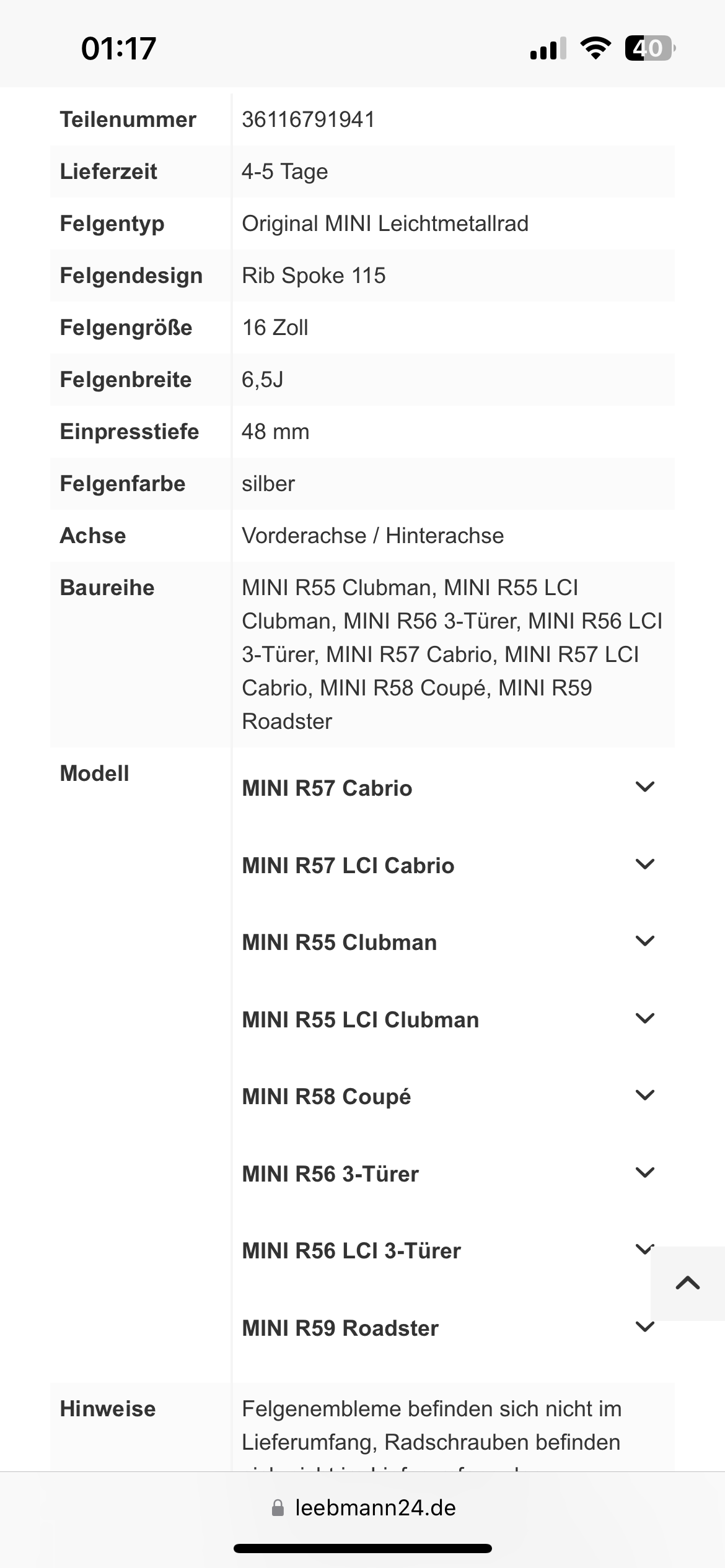

Rib Spoke 115 6,5J x 16 ET 48 Silber
Hallo zusammen, brauche mal eine Hilfe. Bekomme meinen R53 erst am Freitag und suche aktuell Winterreifen dafür. Hätte nun die oben genannten im Angebot gefunden. Teilenummer ( 36116791941 ) diese stehen aber in den Katalogen nie beim R53 gelistet Traurig Kann ich die denn nun benutzen oder nicht? Wäre sehr dankbar für eine kurzfristige Antwort Smile :)

Mit Einschränkungen (nicht bei 16" oder 17" Sportbremse) passt die m.M. nach bei den Modellen der 1. Gen., nur bei R53 mit JCW-Kit wär ich mir nicht sicher.
Im Zweifelsfalle z.B. bei Leebmann24.de die Kontaktdaten raussuchen, dort anrufen und nachfragen - dazu die VIN bereithalten.

Ja in dem Katalog finde ich die…. aber woher weiss ich denn dann ob doe auf meinen cooper passen? Smile in den „alten“ katalogen aus meinem baujahr ost die noch nicht aufgeführt… und wenn die felge kommt, ist der cooper in einem neuen model Smile andere felgen mit 16“ ET48 und 6/1/2J und nem 4x100LK passen ja auch… werd ich wohl mal anrifen müssen… die brauchen felgen bezeichnung ( teilenummer?) und VIN? bei lebmann habe ich die auch gefunden Smile

Wenn dein MINI die originale Bremsanlage hat, dann passt die Felge. Nur wenn eine 4-Kolben Bremsanlage verbaut wurde passt sie nicht.
