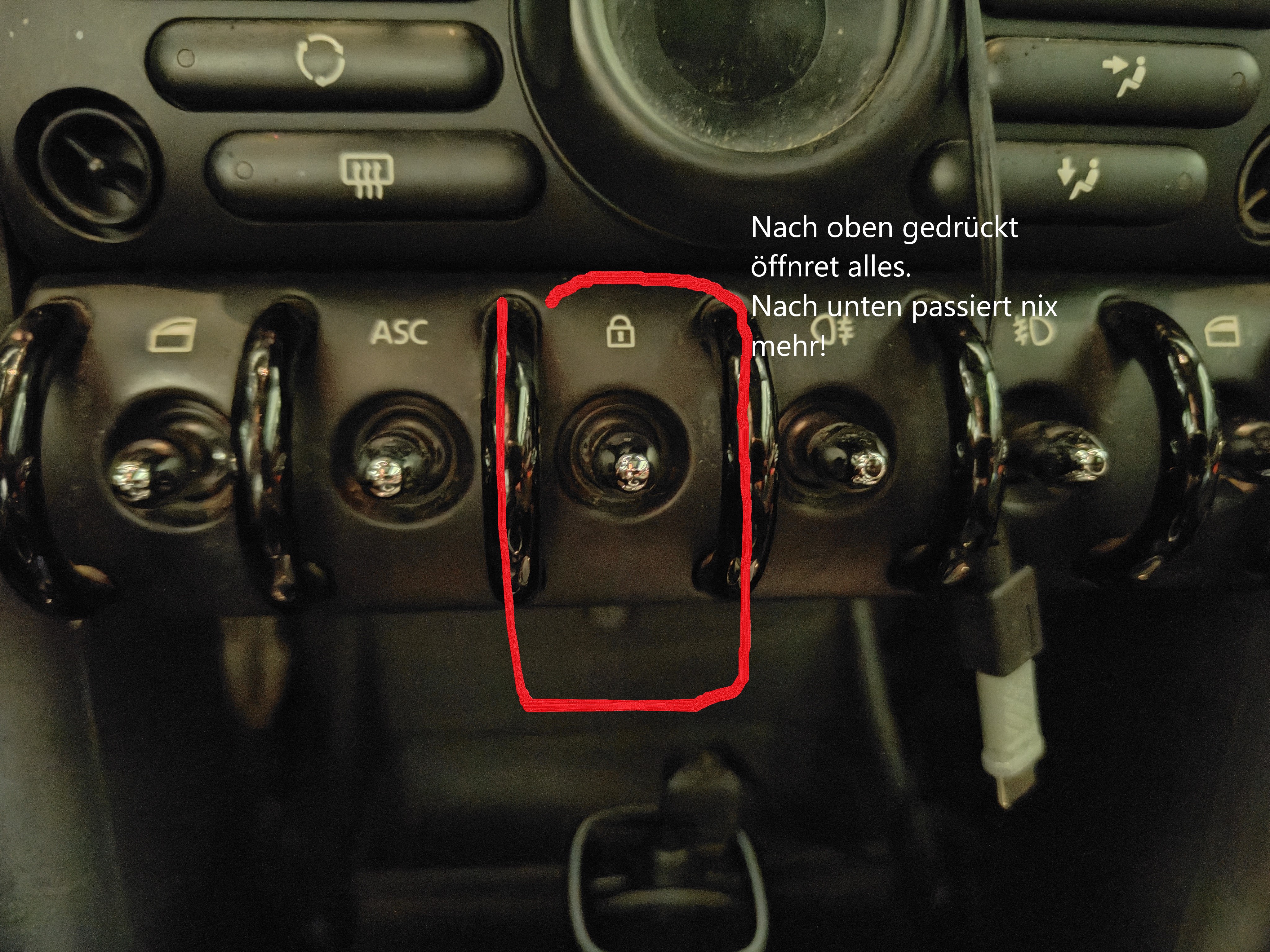

So nun hab ich nach langer Zeit ein Problem mit der ZV, was ich selbst nicht lösen kann. Auto ist nicht mehr abschließbar, Manuell zwar Fahrer und Beifahrer aber Kofferraum und Tankdeckel bleiben dann auf....
Mein Fahrzeug ist der Mini One Parklane 1.6 aus 2006
Ich fasse zusammen:
- Auto öffnen und schließen über den Schlüssel geht nicht mehr. Von Heute auf morgen...
!!! Aber das Licht geht an im Auto so dass die wohl Funkstrecke erkannt wird !!!
- Schlüssel in Fahrertür gesteckt öffnet bzw. schließt nur die Fahrertür. Beifahrer, Kofferraum, Tankdeckel bleiben offen. Keine ZV Funktion
- Am Veriegelungsschalter im Auto selbst, kann ich nur noch Zentral alles öffnen. Druck nach unten löst keinen Schließen aus.
!!! Sagt mir das die eigentliche Zentral-Elekronik ja funktionsfähig ist !!!
- Beim Fahren verschließt die Zentralverriegelung dann alle Schlösser automatisch
!!! Also ist auch die Schließfunktion in Ordnung !!!
Was habe ich bisher versucht!
- Batterie für 30 Minuten abgeklemmt - Kein Effekt
- Sicherungskasten geprüft - Alles optisch in Ordnung
Wenn die Schließ- und Öffnungsfunktion augenscheinlich ja durch o.g. Punkte ausgelöst werden, frage ich mich, was genau kaputt sein kann.
Wenn ich das 16 Jahre alte bei BMW Höndler vorstelle kostet die Suche/Reparatur vermutlich mehr als wenn ich das Auto verkaufen würde, was ich nicht möchte, daher wären Tipps von Euch sehr wertvoll um den Fehler einzugrenzen.
