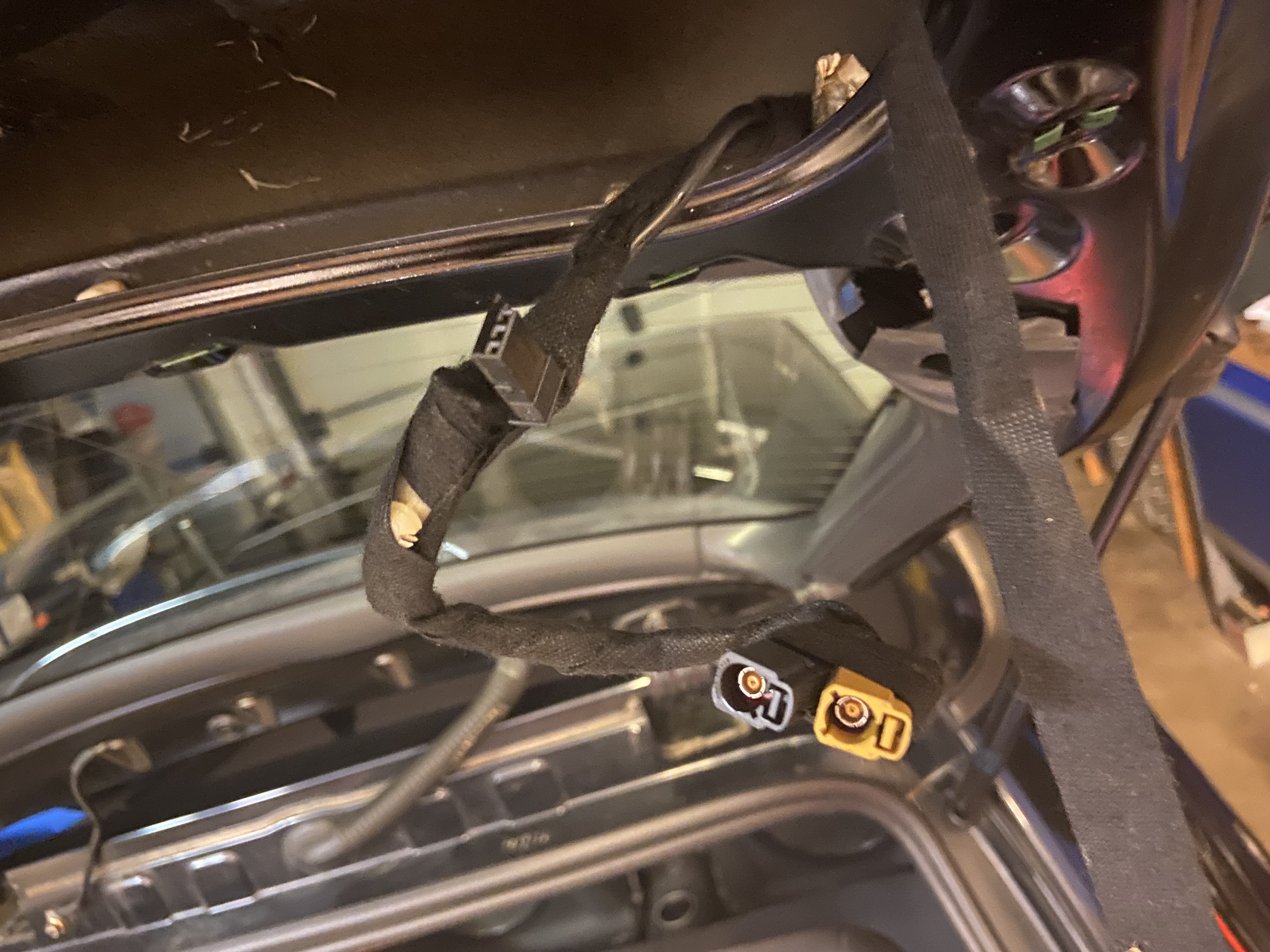

beim Instandsetzen des Heckwischers ist mir nach Demontage der Heckklappenverkleidung ein offener Kabelbaum entgegengekommen.
Hat jemand zufällig einen Hinweis, was da mal angeschlossen war?

Das Felttape um den Klip lässt vermuten, dass dieser Teil des Kabelbaums nicht benötigt wird und deshalb ab Werk zurück gebunden wurde. Die unteren beiden sind Fakra Stecker => Antennenkabel. Der 3-polige eine Spannungsversorgung. Ich nehme an es geht um DAB oder FM2 (Antenna Diversity) die bei Dir ab Werk fehlen.
