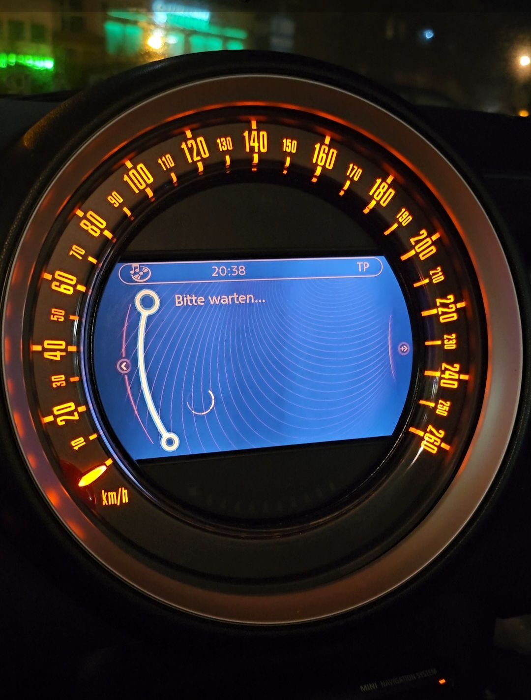

ich habe seit einiger Zeit das Problem, dass scheinbar mein Bluetooth ausgefallen ist. Ohne Vorwarnung steige ich ins Fahrzeug, will mein Handy verbinden um meine Öhrchen mittels Harman-Kardon beschallen zu lassen und auf einmal lädt es und lädt es und lädt es und.. naja.. ihr versteht was ich meine. Ich habe im Naschluss probiert, die Musik stattdessen per AUX spielen zu lassen, dies allerdings auch ohne Erfolg.
Sobald ich Bluetooth auswähle, lädt sich das Radio zu Tode, bis ich manuell zu einem anderen Programm (wie z.B. Karten) wechsle. Anbei nur ein kleines Bild, an welchem Punkt es nicht mehr weitergeht.

Hey @bezerker,
das funktioniert mit keinem Handy mehr.
Beziehungsweise bis zu dem Fenster, wo man Handys auswählen könnte, komme ich gar nicht erst hin.
Ich drücke quasi auf Bluetooth, worauf das Fenster mit den Quellen bzw. Handys folgen sollte,
aber davor lädt der sich zu Tode...

Geht's Radio? Funktioniert deine Navigation? Kommt allgemein Ton?
Wenn der im Bluetooth/AUX Menü endlos lädt oder allgemein keine Ton Ausgabe mehr stattfindet, kann es verschiedene Gründe haben. Z.b. Fehler im FSC Speicher, Ausfall MOST Bus, Ausfall Mulf/Combox.
Daher erstmal den Fehlerspeicher vom Fahrzeug auslesen.
