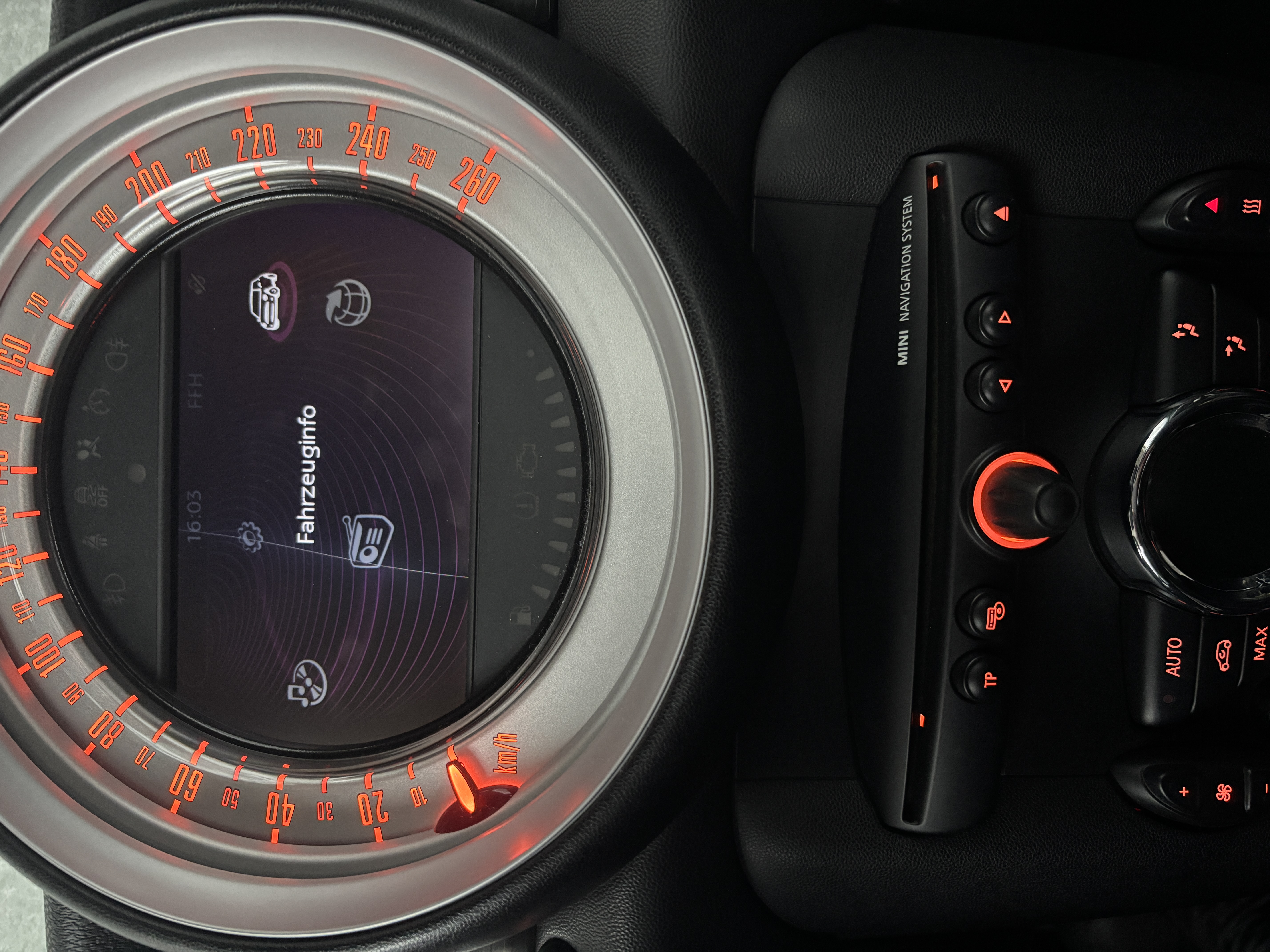

Hallo, ich habe das Problem das bei meinem Mini Cooper D, R56, Bj 2012 plötzlich keine Navigation, Telefon und Office Funktion mehr im Display sichtbar ist.
Bluetooth Verbindungen bzw. die Freisprecheinrichtung ist ebenso ohne Funktion.
Auch zeigt das Display beim Rückwärtsfahren die Abstandswarner nicht mehr im Display, die akustische Warnung funktioniert allerdings einwandfrei.
Es werden außerdem auch keine Check-Controll oder Wartungsdaten mehr angezeigt. Das Menü ist einfach leer!
Verbaut ist ein SA06UM (CHAMP2), ist das ein bekanntes Problem bzw. könnte ein Defekt des CHAMP2 die Ursache dafür sein?
Habe die Batterie auch schon einmal für 15 Min. abgeklemmt leider ohne Erfolg. Sicherungen wurde auch schon alle geprüft.
Einen Reset konnte ich über die Lautstärketaste (35Sek halten) nicht durchführen. Auch nicht mit zusätzliche gedrückter Eject Taste?!?
Dieser Fehler ist schon 1-2 mal aufgetreten aber dann wieder von selber verschwunden.
Nun aber schon seit 2 Wochen permanent vorhanden...
Wäre für Tipps sehr dankbar, denn ich habe aktuell keine Idee wo man mit der Fehlersuche starten soll.  Huh

Ja Fehlerspeicher wurde ausgelesen:
63 MASK/CCC OKAY 4 Fehler eingetragen
E1C7 40
C517 50
C5A2 70
C587 50
Hatte mir extra eine MOST Bus Brücke besorgt und wollte mich heute damit befassen. (hab in einem anderen Forum gelesen das es sein kann das ein Gerät im MOST Bus evtl. defekt sei und solche Probleme verursachen könnte?!?)
Und was soll ich sagen, heute Morgen war wieder alles da, Navi, Bluetooth, Freisprecheinrichtung, Check Controll alles hat funktioniert!!!!
Dann zum Einkaufen gefahren, Auto auf dem Parkplatz abgestellt und nachdem ich losfahren wollte selber Fehler, wieder alles verschwunden...
Kann ja eigentlich Nix "Großes" sein wenn es mal geht und dann wieder nicht, ich hab aber nach wie vor keine Idee wo ich anfangen soll den Fehler zu suchen.
Möchte halt ungern den kompletten Innenraum zerlegen, hat jemand eine Idee?

Danke für Info, könntest Du mir sagen wo genau diese "Combox" sitzt dann würde ich dort mal die MOST Verbindungen prüfen und auch nach Feuchtigkeit schauen?
Zudem hab ich seit gestern neue Erkenntnisse:
Hab mal versucht mit Rheingold etwas Licht ins Dunkel zu bringen und mir das CHAMP Steuergerät genauer angeschaut.
Im Fehlerspeicher habe ich folgenden Eintrag gefunden:
00C5A2 - CHAMP: Flash File System fehlerhaft
Befehle die die interne Festplatte betreffen (Speicherbelegung, Temperatur) konnte ich nicht ausführen.
Konnte bisher aber nicht darüber finden wie man diesen Fehler beheben kann (evtl. neu flashen nur wie?, oder Hardware defekt den ich aber aktuell auschließen würde da de Fehler ja nur sporadisch auftritt)
Angezeigte Maßnahme: Headunit neu programmieren, wenn der Fehler wieder auftritt Headunit erneuern!
Als nächstes habe ich einen "Batteriereset Steuergerät" auf dem CHAMP durchgeführt.
Das Display war danach für ca. 5 Sekunden komplett rot und dann hat wieder alles fehlerfrei funktioniert, alle Icons und Funktionen wieder da!!
Auch konnte ich jetzt die Festplattenfunktionen wieder ausführen z.B. Festplatte-freier Speicherplatz = 18%
Heute Morgen war dann wieder alles verschwunden...
