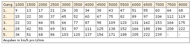

also ich habe bei meinem one auch mal alle gänge bis ca. 7.200u/min gedreht und fand auch das er im 4ten noch besser geht.
ist aber eigentlich auch normal, da bei den meisten getrieben der 5te nur ein spargang ist.
allerdings muß ich sagen das mein one eigentlich immer auf 200 kommt und teilweise auch auf 210kmh ??????????????? oder geht mein tacho so viel falsch :frage:
hier mal ne tabelle vom one-getriebe (vorfacelift)

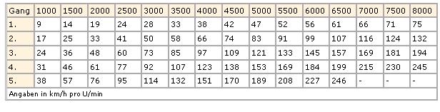

zum vergleich noch mal die tabelle vom cooper (andere achsübersetzung)

Gremlin schrieb:allerdings muß ich sagen das mein one eigentlich immer auf 200 kommt und teilweise auch auf 210kmh ??????????????? oder geht mein tacho so viel falsch :frage:
Beziehen sich die 210 km/h auf den vierten oder fünften Gang ? Welche Reifen hast du denn drauf ? Meine Angaben beziehen sich auf 175er Reifen. Bei den 195er oder 205er Reifen ist der Gesamtdurchmesser ca. 2.5-3% kleiner. Das heißt, das der Tacho bei 200 gegenüber den 175er Reifen etwa 5km/h mehr anzeigt. Andererseits ist das Fahrzeug mit breiteren Reifen (da sie selbst mit Felge etwas kleiner sind) auch etwas kürzer übersetzt. Das müßte dann bei exakt gleicher Geschwindigkeit im fünften Gang etwa 150U/min oder etwa 4 PS mehr ergeben. Vielleicht würde das reichen, um im fünften auch bei 190-195 noch etwas bescheunigen zu können. Top

Pimpo schrieb:Mehr als 195 auf der Autobahn sind bei meinem Mini One MTH nicht drin. Die erreiche ich aber auch nur im 4. Gang wenn ich ihn fast voll ausdrehe. Im 5. Gang komme ich höchstens auf 190 bis 195.
Welche Reifen hast Du denn drauf ? Die 175er /65 auf 15 Zoll Felge ? Wie man an den Übersetzungstabellen sieht, hat der One im fünften bei 190 ziemlich genau 5000 U/min. Selbst mit MTH dürften bei dieser geringen Drehzahl nicht mehr als vielleicht 105PS anliegen. Das reicht dann wahrscheinlich nicht zum weiteren Beschleunigen. Cry

meine angaben waren im 5ten gang.
zu den reifen... die tabelle wurde wie auch auf meinem auto montiert mit 175er /65 auf 15 Zoll Felge berechnet.
