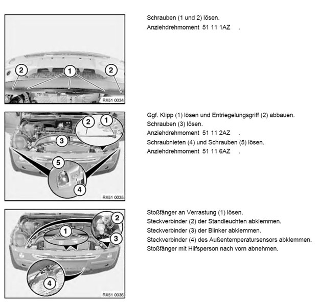

Hi, ist es sehr schwehr seine One Frontschürze gegen eine S Schürze zu tauschen??? Möchte mir nämlich in den nächsten 24std. eine kaufen, hab ein ganz gutes Angebot bekommen... Ist das für einen leihen möglich, oder brauch ich da hilfe von einem kfz Mechaniker, ich hatte nämlich mal geguckt wo die halterungen sind aber leider nichts gesehen. Oder noch besser gibt es hier vielleicht eine bauanleitung für das Wechseln der Schürzen??? Habe nämlch kein bock soviel geld bei BMW, oder in einer anderen Werkstatt zulassen..

ich habe hier gerade etwas gefunden, und habe es im Anhang rauf geladen Devil!
Ist wirklich keine grosse schwirigkeit, und sollte problemlos auch ohne ein Mechaniker zu bewältigen sein, wenn man ein klein wenig Handwerklich begabt ist Wink

Sehr gut, Danke schön. Ich erkenne leider nicht soviel, aber sieht wiklich nicht so schwehr aus...

wenn du ne einbauanleitung von bmw hast geht es ohne Probleme

Wenn es sich nur um die Frontschürtze handelt, ist das gar kein Problem.

Wenn Du hast musst Du die Nebelscheinwerfer drehen in der Halterung, is etwas fuddelig weil man schlecht an die Befestigungen kommt...
