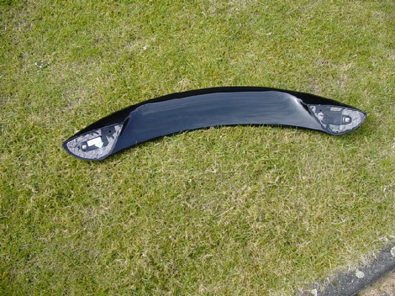

#10
mal zur veranschaulichung der S-spoiler
