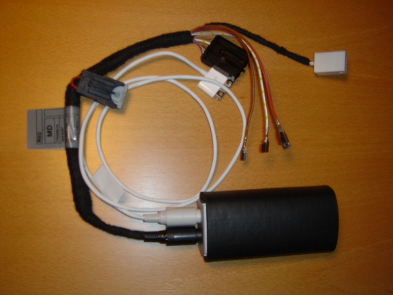

#9
nee gibt noch keinen kompletten Adapter.
ich hab ihn jetzt mal fotografiert.
Für die Installation müssen 4 Pins aus dem Stecker hinten am Radio entfernt werden. 3 davon sind bei mir aber schon mit der Freisprechanlage belegt. Die die entfernt werden, werden aber später wieder mit dem Adapter verbunden. Meine Frage wäre ob die Freisprechanlage dann immer noch funktioniert, weil die Pins dann ja doppelt belegt wären???
