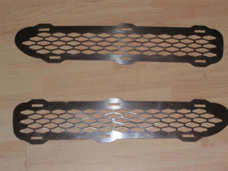

Habe mir heute für meinen Kleinen (S) bei chrom-design ein paar
Lufteinlässe für´s Heck gekauft. Was soll ich sagen: "Kauf ohne zu überlegen!"
Könnt ihr mir vieleicht sagen, wie ich die Dinger einbaue?
Ich weiß, mit sicherheit einer der dümmsten Fragen, aber ich bin neu bei den
"Verstrahlten" und war bevor ich den Kleinen gekauft habe nicht unbedingt der
"Autofreak".
Habe mich eben unter den kleinen geworfen und glaube, dass ist garnicht so
einfach. Ich muss wohl auf die Bühne und erst das Hitzeblech entfernen, bevor ich an die Lufteinlässe komme.

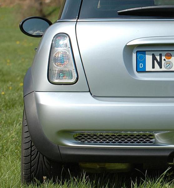

Die habe ich auch. Zum Einbau muss die Stoßstange abgebaut werden. Wenn Sie herunten ist, solltest Du das Aluminiumblech hinter der Stoßstange schwarz lackieren, da ansonsten durch die Löcher das silberne Alu schimmert und der Effekt der ausgestanzten Löcher nicht da ist.

Ich habe schwarzen Unterbotenschutz genommen und mit dem Pinsel dick aufgetragen. Das hält perfekt.
Um die Stoßstange abzubauen, musst Du die hinteren Randlaufzierblenden abziehen. Jetzt sind die seitlichen Schrauben zu sehen. Die anderen findest Du von unten.
