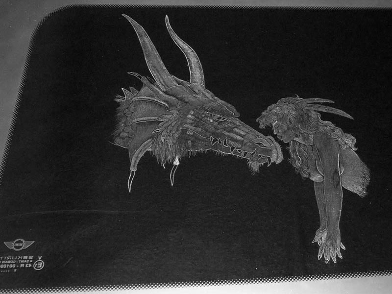

Wird schlecht gehen, da der Rand der Scheibe ein mattes schwarz und total undurchsichtig ist.
Da du eine Folie von innen klebst, wirst du das immer sehen.
Wenn du die Scheibe mit mattem Schwarz anmalst, sieht man vieleicht nix mehr. Aber halt auch wirklich nix mehr durch.
Zur Verdeutlichung eine ausgebaute Scheibe, die auf einem schwarzen Tuch liegt (man sieht sehr schön den Unterschied Rand<->durchsichtiger Teil):
