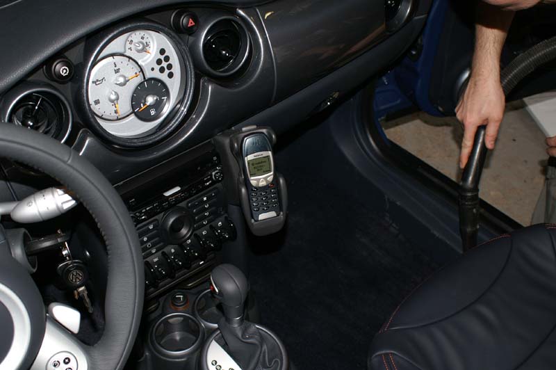

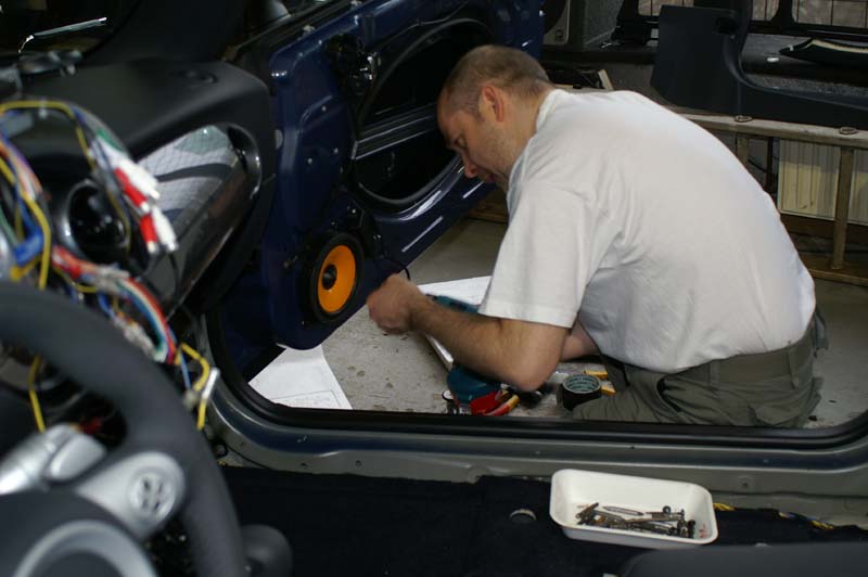

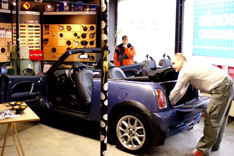

Pünktlich zum Termin fiel ich in Bad Driburg ein. Nach dem Anklopfen ( eine Selbstverständlichkeit) rollte der kleine in die Halle. Die Teile lagen bereit und Ralf legte sofort los. Dank der guten Vorbereitung über das Posten im Forum bedurftes es keines langen Vorgeplänkels. Da mir das Verbleiben und Fotografieren erlaubt wurde konnte ich das ganze Prozedere gut verfolgen. Ich war kaum mit dem Ausräumen fertig, da war auch schon die Rücksitzbank und die Lehnen entfernt. Die Kamera war noch gar nicht einsatzbereit. Ralf ging mit einer "traumwandelerischen" Sicherheit auf die Schrauben und Clpise los, das ich dachte, der macht nichts anderes den ganzen Tag. Das trug erheblich zu meiner Beruhigung bei. Dank Tempo und Präzision bei der Arbeit, hatte ich kaum Zeit über Eventualitäten nachzudenken.
Genauso schnell war der Beifahrersitz und die hinteren Abdeckungen entfernt und der Lehrling wurde mit dem Entfernen des Waches ( wegen der Klebedämmung) unter Anleitung des Meisters beschäftigt. In der Zwischenzeit waren bereits das Handschuhfach und die vorderen Abdeckungen am Dashboard entfernt.

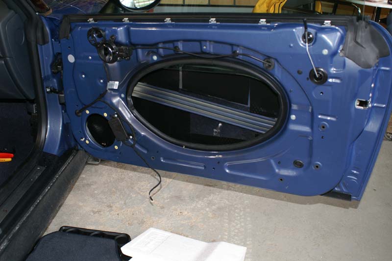

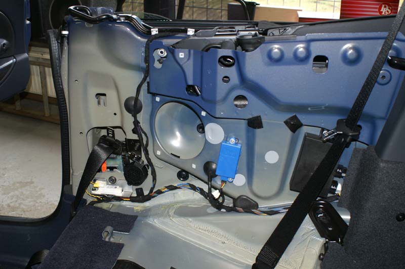

Es folgte die komplette Verdämmung in den Türen. Nicht einfach nur hinter dem Speaker, nein, die ganze TÜR ( BMW klebt da nur ein 20 x 15 cm grossen Tüchlein ein).

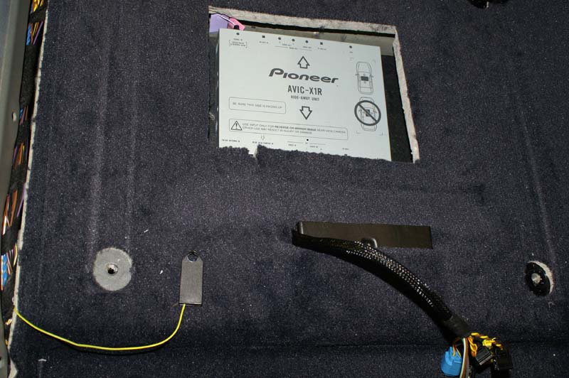

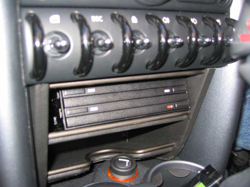

Unter dem Beifahrersitz befindet sich ein Fach wo normalerweise das Steuergerät des Original BMW Navis verbaut wird. Hier war der ideale Platz um das externe Steuergerät mit dem Kreiselkompass und den Erweiterungsanschlüssen unter zu bringen. Dort kann mann auch noch gut eine kleine Endstufe oder wie ich inzwischen ein externes DSP ( Digital Signal Prozessor) zur Laufzeitkorrektur unterbringen. Sitz raus,IP-Bus dran gesteckt,
klappe zu, Sitz rein - FERTIG!

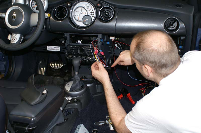

Nun gings ans verkabeln. Die Anschlüsse für die Boxen wurden umgelötet. Alle "Strippen" über die rechte Seite, hinter dem Airback, unter dem Teppich, in der Schwellerleiste verlegt. Und das waren nicht gerade wenig. Es folgte die Verkabelung auf der Fahrerseite für die Sprachsteuerung des Navi, der Fse und FSE Speakers.
Ruck Zuck war der Vormittag gelaufen.

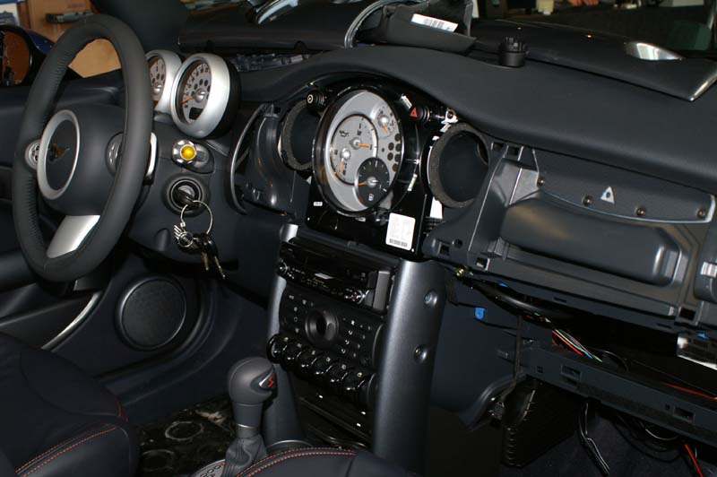

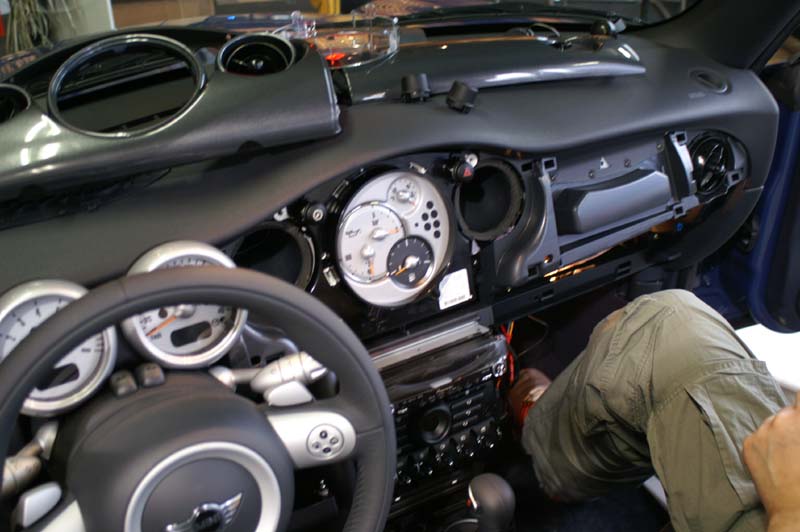

Nun erst mal die Hertz Box in die gedämmte Vordertür eingebaut. Nur schade, das das schöne Orange nicht durch die Abdeckung schimmert. Nach einer kurzem Diskussion über das für und wieder von Hochtönern auf dem Dashboard und der damit verbundenen Sichtbarkeit gegenüber dem Original, entschied ich mich für den Platz auf dem dashboard. Ausschlaggebend für die Montage der, wie es ein andere im Forum nannte "Pickel" war die bessere Ausrichtung auf den Fahrerplatz und die darauf befindlichen Ohren, die seit der Geburt an demselben montiert sind. Merke, hohe Töne = kurze Wellen. Sehr gut zu orten. Tiefe Töne = lange Wellen immer zu höhren egal wo sie erzeugt werden!

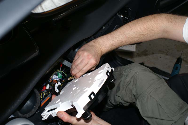

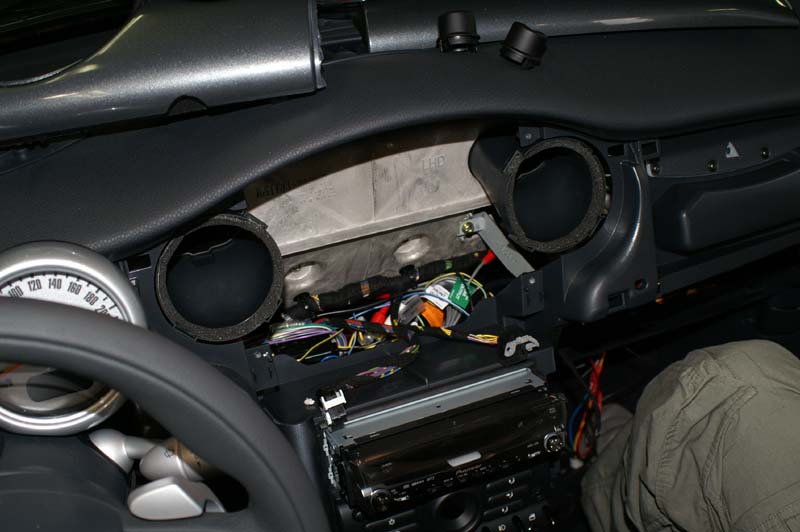

Der Versuch das Basisgerät in den Originalschacht einzusetzenerwies sich, aufgrund des mächtigen Kabelbaumes an der Rückseite als problematisch.
Für den Profi jedoch war es kein Problem kurzerhand das Instrumentendisplay auszubauen. 2 Schrauben 4 Clipse. An der richtigen Stelle vorsichtig abhebeln. Wech is es! Damit war die Unterbringung der Kabel wesentlich vereinfacht.

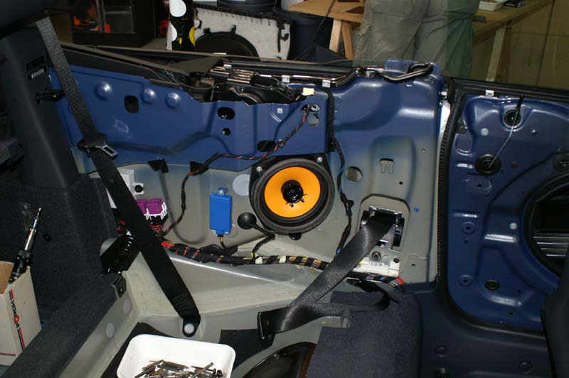

Während sich der Meister an die Montage der hinteren Speaker machten. Auch Hertz aber mit im Konus integrierten Hochtönern, baute der Lehrling die auf dem Bild abgebidete CD/DVD Konsole ein. Die ist deshalb gut, weil beim öffnen nicht das ganze Fach heraus fährt, sondern lediglich 2 cm, die wiederum nach unten klappen und man so gut drankommt. Der Schalthebel, Verzeihung, der göttliche Automatik Stick, stören dann nicht mehr. Dazu gibt es unterhalb noch ein kleines Ablagefach und die hässlichen Seitenlöcher zwischen Stütze und Lüftung sind passgeau verschlossen. Zu allem Überfluss ist das dann noch mit Leder bezogen.
Klasse Arbeit eine Forum - Mitgliedes. Zu beziehen über

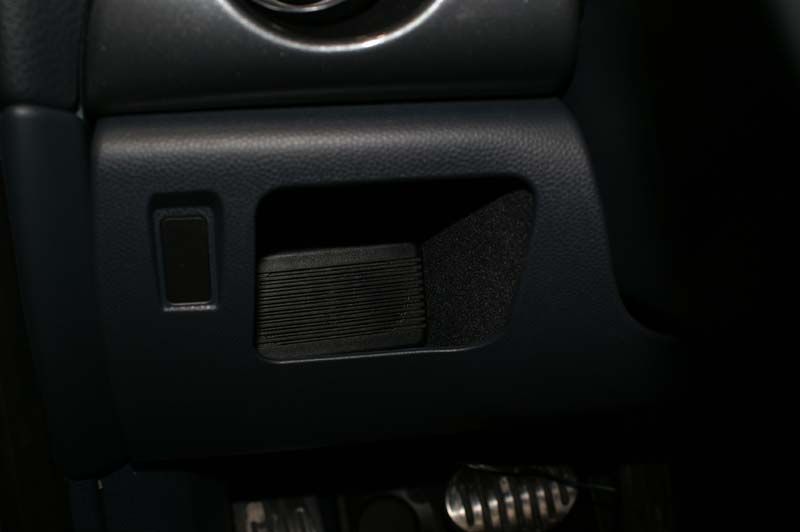

Ein Platz für den separaten FSE Lautsprecher war auch schnell gefunden. Der verschwand ganz einfach in dem tiefen Ablagefach auf der Fahrerseite. Die Verständlichkeit ist richtig gut. Einwenig Dämmung drumrum und schon " blächert" es nicht mehr. Dabei bleibt noch genügend Platz für Sonnenbrille etc. Außerdem gibt es ja da noch die wundervolle Ablage im Armrest, die mir Mac besorgt hat. Danke nochmal dafür.
Jetzt kann man schon sehen wie es wird. Die Schweller drauf montiert. Erste Glücksgefühle sind bereits vorhanden.
