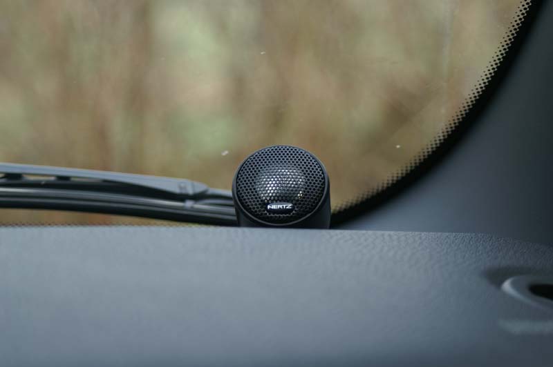

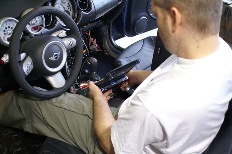

Die Hochtöner! Ausgerichtet auf den Fahrer verschwinden sie auf dem Board. Die sind zum Glück sehr dezent und passen sich gut ein. Mit einem speziellen Flachbandkabel durch die Sscheibenführung nach unten. Angeklemmt ( vor oder hinter der Weiche?- Habs leider nicht mizbekommen) und spielt. Natürlich ergibt dies einen besseren Raumklang und Dank DSP und Laufzeitkorrektur präzise einzustellen.

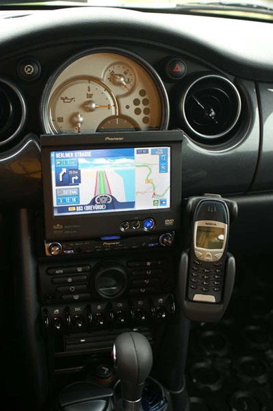

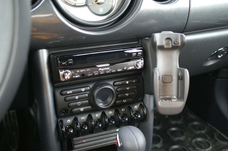

Die Handyhalterung ist so geschickt plaziert, das das herausfahrende Display des Navis genau durch die Einbuchtung gleitet, bevor es sich mit einem leisen Surren gerade aufstellt. Stromversorgung und Antenne angeklemmt. Hier war es eine Scheibenantenne, die durch den rechten Holm der A-Säule geführt wurde. Ist aber bei einer Kombiantenne auf dem Dach nicht notwendig. Die Naviantenne verschwand unter der Abdeckung auf der rechten Dashboardseite.
Hier bitte immer die beigefügte Antenne verwenden. Die Dachantenne hat zwar eine bessere Position, ist aber nicht so präzise auf das Gerät abgestimmt.
Wie bereits erwähnt, gut kalibriert ist das Teil HAUSNUMMERNGENAU!
Ein guter Platz fand sich auch für die beiden MIKROS unter dem Doppelinstrument. Erstens ist dies eine gute Sprechposition und zweitens sehen die beiden Mäuse irgentwie niedlich aus. Eines ist für die FSE und das andere für die Sprachsteuerung des Navi. Übringens ist mit dem Voice Command auch das Radion, CD zu bedienen. z.B. neuer Sender oder Lauter
funktioniert ganz gut
- allerdings im offenen noch nicht ausprobiert ( Nebengeräusche?)
Abschliesend teste ralf noch mal das ganze Setup. Funktionierte prima bis auf eine kleine nachträgliche Änderung alles im Lot. Inzwischen war es auch schon nach 17 Uhr und alle einigermassen Groggi!
Und so sieht es dann im Parkzustand fertig aus. Schön dezent!

Fazit:
Bild1 zeigt den fertigen Umbau mit ausgeklapptem Navi.
Bild2 den immer für Nahrung und Unterhaltung sorgenden Supervisior

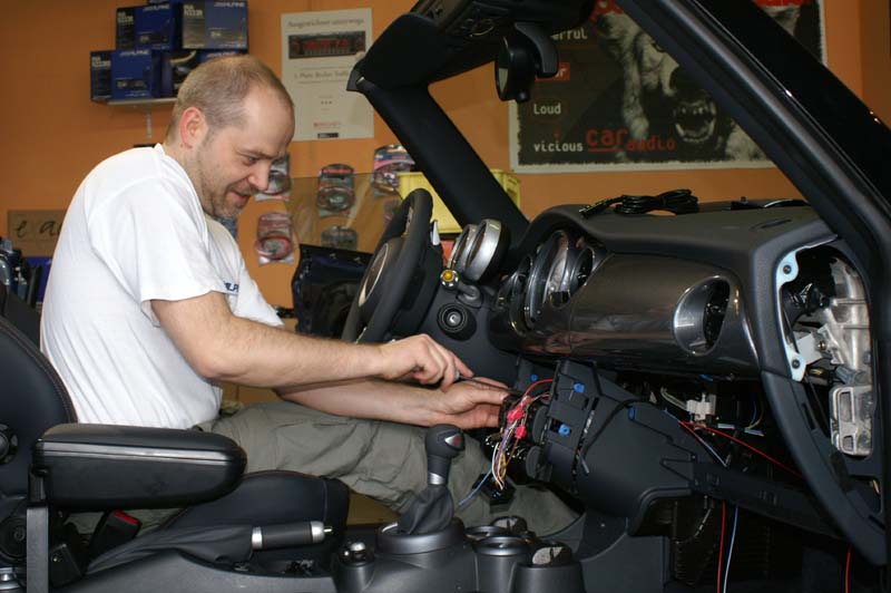

Bild3 den Meister bei der Arbeit
Bild4 DORT WURDE ES GEMACHT.
Reinklicken und selbst informieren.
Am Ende nach mehr als 7 Stunden Arbeit ( ohne Pausen) eines erfahrenen Technikers, unter Mithilfe eines Mini-Lehrlings, gab es eine PUNKTLANDUNG!
Sowohl vom Ablauf, als auch vom Preis!
Und entsprach voll und ganz dem, was ich mir vorgestellt hatte.
Darüber hinaus habe ich noch 2 sehr nette MINIANER kennengelernt.
Die Arbeit lief, trotz eines gewissen Zeitdruckes, in ungewöhnlich ruhiger und entspannter Atmosphäre ab. Sehr professionell.
Mein Benefit:
Es war ein angenehmer Tag. Ich habe eine Unmenge gelernt und weis jetzt wie man des MINI innen bis aufs Blech zerlegt ohne etwas kaputt zu machen.
Dieses Wissen war allein schon die Reise wert!!!
Der Eigenausbau hätte,wegen der vorher fehlender Kenntnisse, mit Sicherheit 3 mal so lange gedauert.
Das es dabei zu Beschädigungen gekommen wäre, ist fast sicher.
Allein das Werkzeug, speziell die Pertinax-Keile, hat man eben nicht zu Hause liegen.
Die Anlage ist so verbaut, das ich sie nun jederzeit durch eine weitere Endstufe, einen Subwoofer, ein DVBT und was mir sonst noch in den Sinn kommt, allein erweitern ( ergänzen) kann, ohne das Auto zerlegen zu müssen.
Es wurde nur 3 Löcher gebohrt und das auch nur durch Plastik!!!
Die Anlage ist voll einsatzbereit und ich kann sie sofort bedienen.
Die Anlage klingt sauber, harmonisch und macht meinen Ohren viel Freude, sogar beim OFFEN fahren!
Das Schliessen der Türen hört sich, dank Dämmung sehr viel besser an. Da haut´s das Blech weg.
