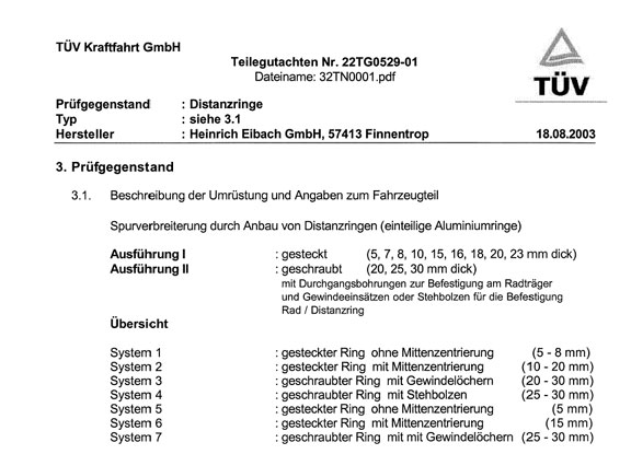

Von Eibach. 8 & 10mm. Gutachten ist zu groß zum anhängen.
www.eibach.de -> Fahrzeugtechnik->Produkte->Typenliste, dort Mini. Dann Pro Sacer anwählen.

Eibach hat keine 8mm für Mini. Nur 5 & 15 Sad
#7
Eibach hat...
Offizieller Sponsor der Berliner Bußgeldstelle.
#8
Nur leider nicht für Mini. Zumindest laut deren Website...
#9
Nach meinen Infos schon.
Frag zur Sicherheit mal gezielt direkt nach.
#10
OK, werd da mal anrufen danke Wink
