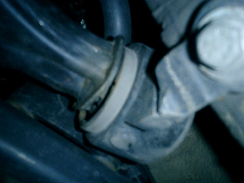

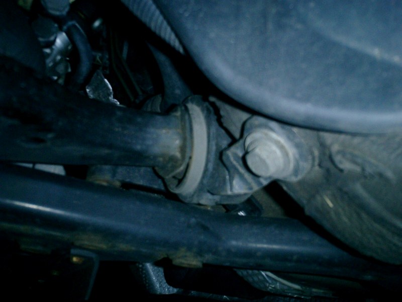

mache jetzt mal nen Foto von dem Gummi damit Ihr mal einen Komentar dazu geben könnt was es noch sein könnte....
Digedi

[Bild: attachment.php?attachmentid=14126&d=1143646482][Bild: attachment.php?attachmentid=14129&d=1143646482][Bild: attachment.php?attachmentid=14130&d=1143646596]
