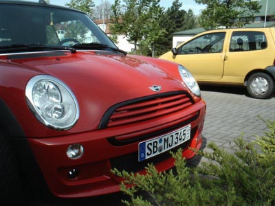

hat von euch schon jemand mal den unteren Teil vom Seriengrill an ne Aeroschürze montiert? Hab meinen Grill heut vom Lackierer abgeholt (Rand schwarz, Streben rot) und bin net so ganz sicher wie ichs am besten machen soll.
Wäre für Vorschläge dankbar...

ich habs nach viel Fummelei geschafft. Ich denk der einfachste Weg is wenn du beim Seriengrill einfach alles so lässt wies is und denn in die Aerofront einfach Löcher an den Stellen reinschneidest (oder bohrst) an denen der Grill die Klipse hat, mit denen er vorher in der Serienstossstange eingeklipst war. Dann einfach den Grill reinschieben von hinten mit Heißkleber fest machen. Aufpassen musst du aber bei der Querstrebe, die verzieht sich total. Ich hab sie einfach so in der Länge rechts und links gekürzt, dass sie sich net mehr unter das gebogene Teil schiebt, sondern einfach dazwischen passt. Dann genauso wie oben beschrieben. Fotos mach ich morgen und stell sie dazu. Viel Spaß bei der Fummelei....

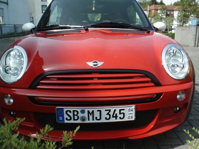

Jepp Jochen, es geht auch ohne die Strebe zu kürzen. Dank des Dremels Zwinkern
Hab mal Bilder vom Einbau gemacht falls jemand ne optische Anregung braucht wo man wie Bohren und Dremeln muss.

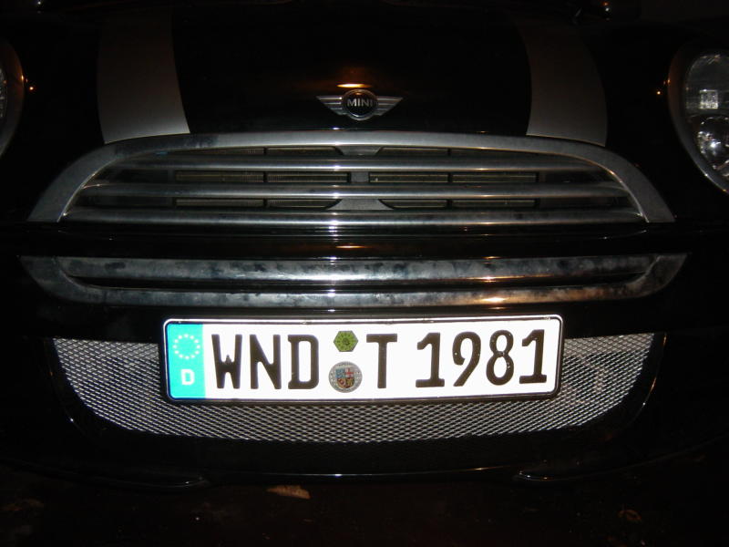

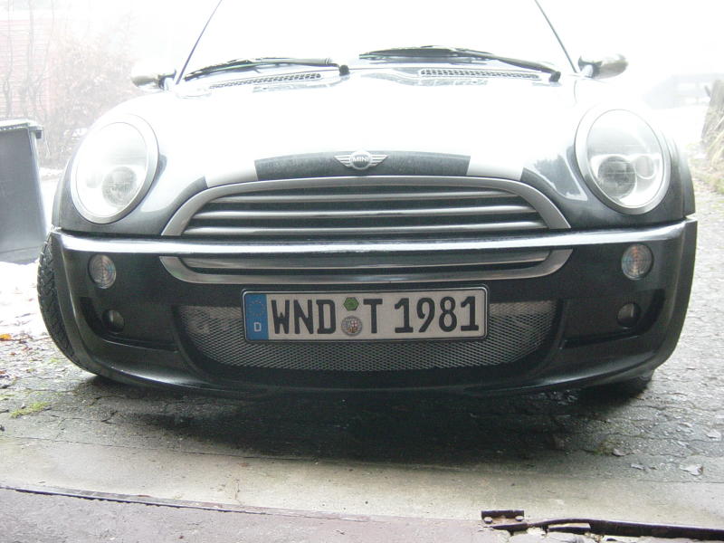

Hi, konnte net wiederstehen und hab an der Schürze weiter was verändert Pfeiff
