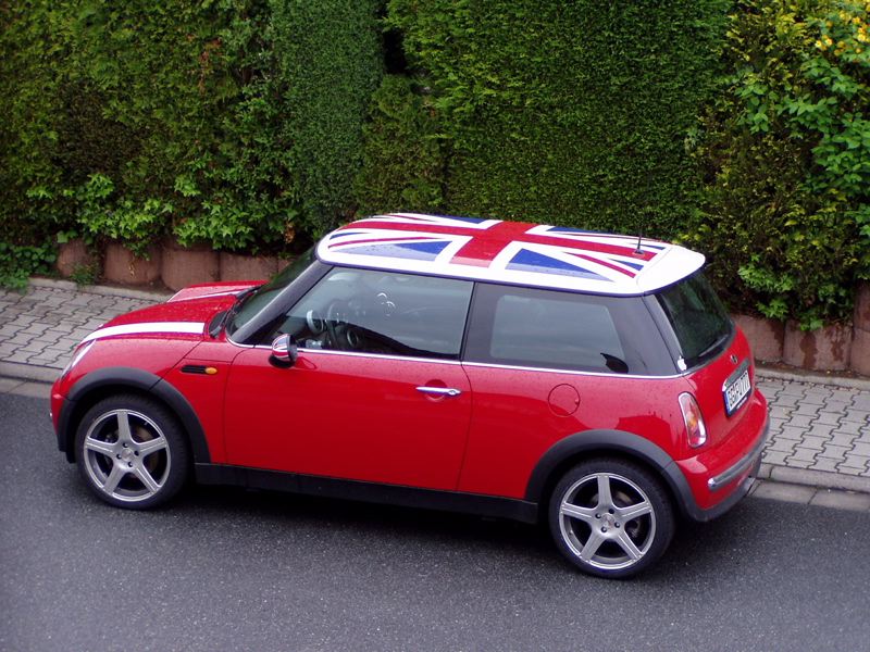

[Bild: attachment.php?attachmentid=18242&d=1155603168]

@ exsoon
was hast du für ein FW ??? sieht tiefer aus als meiner Zwinkern
#10
eins von hartge
jetzt Fremdfabrikat, aber MINI-Fan gebliebenMr. Orange
