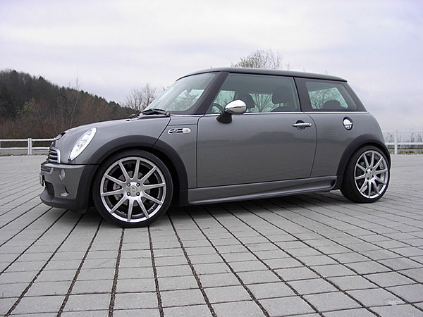

Binno B3 (1000) 18" 215/35
#3
Sehr schöne Kombi....
Muss man da nacharbeiten, bzw. gibt es da Probleme mit dem TÜV/Dekra bei der Eintragung der Rad/Reifenkombination?
#4
nescafé - express schrieb:Muss man da nacharbeiten, bzw. gibt es da Probleme mit dem TÜV/Dekra bei der Eintragung der Rad/Reifenkombination?
Hängt vermutlich vom Prüfer ab. Hab heute OZ Superleggera 7x17" eintragen lassen und eigentlich hätte es bearbeitet werden müssen. Jetzt passts aber mit dem Bridgestone den ich fahre grad so daß der Prüfer es durchgehen ließ.
