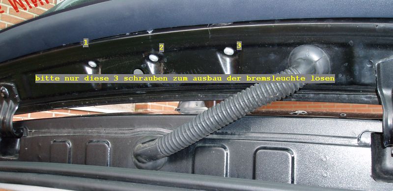

Mr. Bojangles schrieb:@22 bones:
naja, ich fürchte irgendwie schon...von aussen komme ich an die dritte bremleuchte nicht dran. also wird sie von innen geschraubt sein. allerdings sind keine schrauben sichtbar, sondern nur eine graue plastikverkleidung rings um die heckscheibe von innen.
ergo müssten die schrauben für die bramsleuchte wohl drunter liegen...und genau diese verkleidung muss ich abmachen und weiss nicht wie...
also ich glaube hier wollen dir alle gerne helfen,aber ich glaube hier versteht keiner wo das problem liegt;-( eigentlich ist es das einfachste beim mini die 3. bremsleuchte zu wechseln...ehrlich!!!
vielleicht machst du mal ein foto!? ich wüßte nicht wo ne plasitkverkleidung die schrauben für die bremsleuchte verdecken..???
gruß
#12
ich habe da mal was vorbereitet Devil!
#13
Supi, vielen lieben Dank !
Dann schraube ich mal los und hoffe, dass das Regenwasser demnächst draussen bleibt !
Thread kann zugemacht werden !
