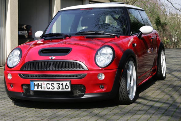

#4
Habe es bei ebay ersteigert, zurechtgeschnitten moniert und fertig.
Hier das Ergebnis.
Gruß
minoller

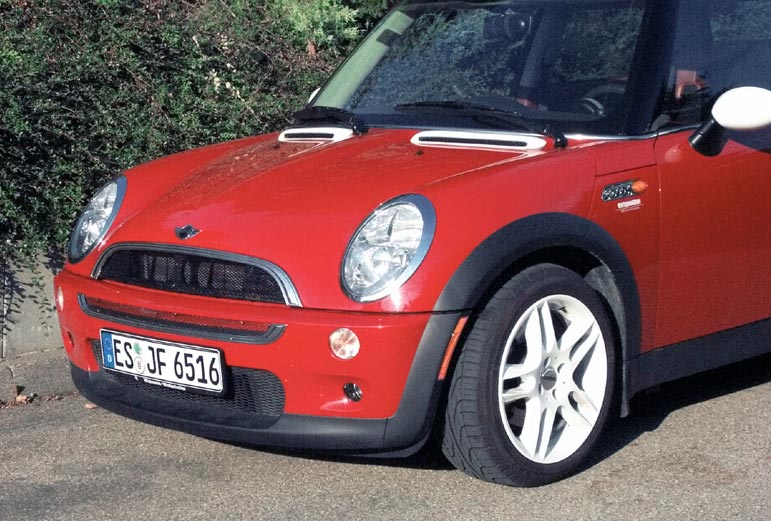

#5
meinste so?
Is von FoliaTec und einfach zurechtgeschnitten.
Die Frontschürze muss abgenommen werden.
An den Klipsen für den originalen Plastik-Einsatz hab ich das neue Alu-Racing gitter drüber/drangebogen.
MFG
Patrick
#6
geklebt oder geschraubt?
