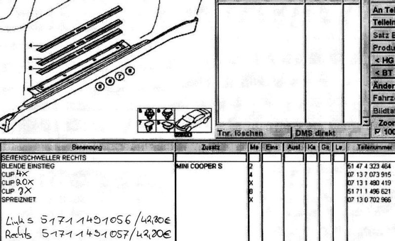

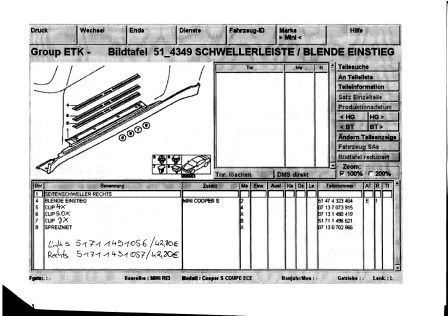

Danke für die schnelle Antwort. Die Anleitung kannte ich schon, trotzdem danke. Nee die Nieten und Clips habe ich noch nicht. Hab aber hier im Forum eine Auflistung gefunden was man alles braucht. Habe dann mal meine herausgefunden Anzahl der Clipse usw. eingetragen. Kann mal jemand schauen ob das so hinhaut? Ach ja, hab keine Anzahl der Nieten eingetragen, da man sie nocheinmal verwenden könnte?
Danke schonmal.

Öhm,
kann leider deinen Anhang nicht entziffern...
Die Nieten kannst du nicht nochmal verwenden, also ich konnte es auf jeden Fall nicht. Die Teile kosten, glaub ich, 35 Cent pro Stück.

Ja ist etwas klein geraten.Versuche es noch mal größer zu machen.Moment.

Zu deiner Skizze:
Du brauchst
Nr.5: 4x
Nr.6: ca. 20x
Nr.7: 8x
Nr.8: Kannst du von den alten Schwellern wiederverwenden...
Bin mir nicht mehr genau sicher, ich glaub ich hab mir damals von den Teilen noch jeweils einen auf Reserve bestellt zur Sicherheit und einmal war das auch von Nöten weil mir was zerbrochen war! Zwinkern

Sooo...sollte jetzt besser sein.

Jau, stimmt so deine Menge... Aber wie gesagt, wenn du sichergehen willst, lieber einmal mehr bestellen! Zwinkern
