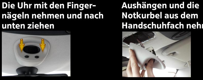

Yep. Bei der Uhr vom "alten" = Fingernägel in den Spalt und runterziehen.

Ist das hier das gleiche? Es geht ja um das Cabrio und das Innenlicht hängt nicht im Himmel, sondern in der Plastikverkleidung über der Frontscheibe. Ich habe schon mal versucht, daran zu ziehen - hat sich aber nichts gelöst.

Man muss die nur die Schalter für Verdeck und hintere Scheiben von unten raushebeln und dann durch die löcher die Klipverbindungen nach innen drücken, sodass man das ganze nach unten hebeln kann.
Ist etwas frimelig aber es geht Zwinkern
