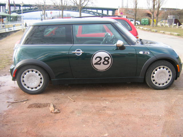

Hi,
habe gerade bei Ebay gelesen das die Plusfedern -30mm runter gehen würden. Stimmt das??? Dann bräuchte man sich ja gar keine H&R kaufen, wenn die S originalen auch -30mm gehen und mit dem Fahrverhalten abgestimmt sind, oder? Brauch ich dann das ganze Fahrwerk Plus, oder reichen mir dann auch die Federn???

Ich habe noch das SPFW+ drinne und es ist definitiv NICHT tiefer als alle andere Serienfahrwerke.
Der verkäufer hat entweder:
a) Keine ahnung
b) Schlichtweg gelogen und hofft auf einen ahnungslosen käufer
oder
c) Die federn (wahrscheinlich illegal) gekurzt.
Auch wenn es so wäre bleibt der besuch beim TÜV nicht aus. Das Fahrzeughöhe musste dann im Fahrzeugbrief umgeändert werden.

mark schrieb:Ich habe noch das SPFW+ drinne und es ist definitiv NICHT tiefer als alle andere Serienfahrwerke.
Das SPFW+ ist definitiv tiefer als die anderen Serienfahrwerke :!:
Obwohl es natürlich keine sehr großen Unterschiede sind.

@Mark: Definitiv keine Tieferlegung - stimmt so ned ganz:
Ausser vom normalen Fahrwerk vom ONE zum Sportfahrwerk sind's 8mm. Aber vom Sportfahrwerk zum Sportfahrwerk Plus gibt's keinen Unterschied, ausser der härteren Abstimmung.

Also ich habe das ganz normale Fahrwerk vom One drin. Also dann geht da schon was runter, oder wie???

SpicyMini schrieb:Also ich habe das ganz normale Fahrwerk vom One drin. Also dann geht da schon was runter, oder wie???
Ein One ohne sportliche Fahrwerksabstimmung? Dann sollten es 8mm sein,
wobei man diese wohl kaum großartig sehen wird... Oops!

Also ich habe einen One Spicy, der war schon ziemlich hart, aber nicht tief.
Ich kann euch gerne nochmal ein foto anhängen wie er zu zeit aus sieht, da ich eine Tieferlegung schon drin habe. Die baer ihrgend wie verunglückt ist.
Da er hinten 30mm tiefer ist als vorne...

Deswegen habe ich es auch erst gar nicht erwähnt. Smile :) 8mm. kann mann nicht wirklich als tieferlegung bezeichnen und einen optischen unterschied macht es eh nicht.
@Spicy. Mit normalen 30/30 federn wirst du immer diesen ergebnis haben. Der vordere radhaus ist grosser als die hintere und erzeugt dieses "hinten tiefer als vorne" optik. Bei dir fällt das aber sehr extrem aus.
