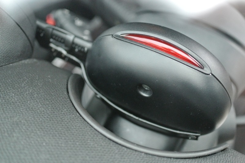

Ich habe gestern bzw. heute ein Ultragauge EM Plus verbaut.
Da die tolle R56-Halterung von Marius leider nicht beim CM/PM passt, musste ich selber was basteln. Ein circa 2cm breites Blech, ein bisschen gebogen und mit schwarzem Plastidip überzogen. Die Halteklammer des UG habe ich mit 4 Schrauben an diese Halterung geschraubt. Das Display des UG leuchtet schön orange, dank einer roten Vinyl-Folie, Link dazu ist hier irgendwo im Forum. Top
Was lasse ich mir anzeigen?
Kühlmitteltemperatur
Ladedruck
Lambda
Zylindertiming
Aussentemperatur
Ansauglufttemperatur
Hier noch ein paar Bilder:

Pace79 schrieb:Ich habe gestern bzw. heute ein Ultragauge EM Plus verbaut.
Sehr geil! Top
So soll das bei mir auch einmal aussehen.
Welche Schrauben hast du verwendet?
#96
chubv schrieb:Sehr geil! Top
Danke Party!!
Ich hab die Schrauben des Drehzahlmessers weiter verwendet... die sind lang genug um das Blech aufzunehmen.
retired
