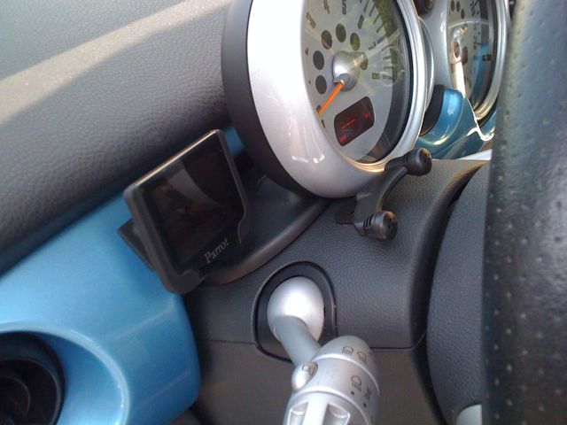

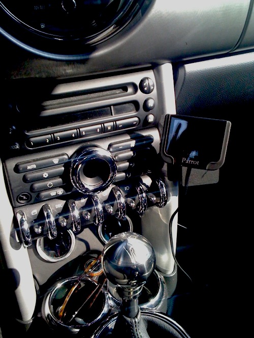

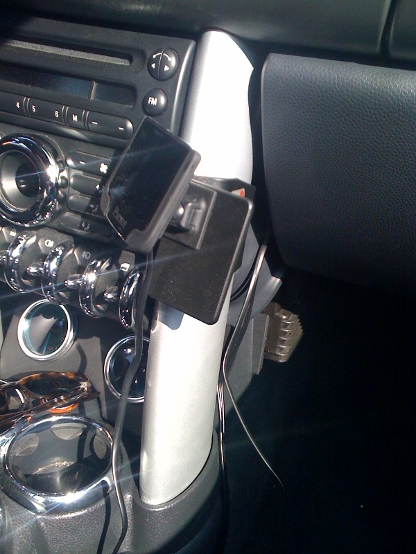

Wenn es dir ausgeht, kannst ja noch ein paar Fotos machen. Würde mich interessieren wo du das Display untergebracht hast.
Flo
Stimmt, das wollte ich ja die ganze Zeit schon machen Rot
Ich geh mal SOFORT raus und erledige das Jawoll!
[-] Den folgenden Verstrahlten gefällt Missis@s Beitrag:
  • ZimoonHD
#22
Soooooooo, da bin ich wieder Zwinkern
Und hier mal drei Fotos, wie das alles platziert ist.
[Bild: attachment.php?attachmentid=53746&stc=1&d=1239699960]
[Bild: attachment.php?attachmentid=53745&stc=1&d=1239699959]
[Bild: attachment.php?attachmentid=53744&stc=1&d=1239699959]
Hoffe, das hilft Dir weiter Wink
