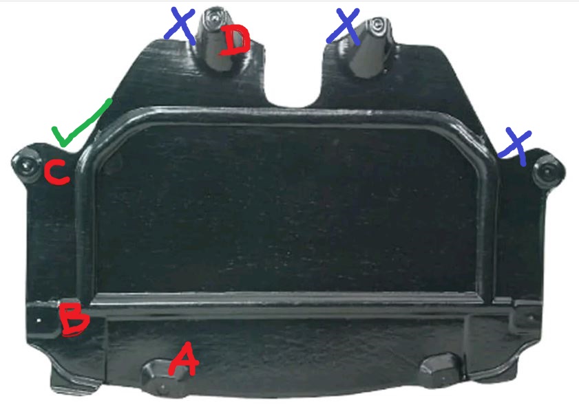

kurze Frage zur Art der Befestigung. Für den Unterfahrschutz benötigt man ja 2 verschiedene Arten von Blechmuttern:
A+B:
C+D:
Punkt A liegt an der Schürze vorne. C+D sind mit den entspr. Muttern im stabilen Metall verankert.
Am Punkt "B" jedoch bin ich mir nicht sicher... sieht so aus als ob der Unterboden lediglich an der Radhausschale befestigt wird. Stimmt das?

Ja stimmt, mach dir aber keine Sorgen, das Teil hällt mit den richtigen Muttern/Schrauben bomben fest.

Danke. Dann weiss ich Bescheid
Habe jetzt auch gesehen, dass gerade die 4 Verbindungen zur Wagenmitte hin zusammen mit den beiden Schrauben an der Frontschürze alles bombenfest machen.
Hier auf dem Foto von
Chris_R56_Red sieht mans auch... er hat die Schrauben bei "B" (Radhausschalen) damals gar nicht verwendet:
https://www.mini2.info/showthread.php?ti...pid2762323

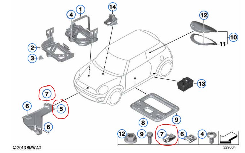

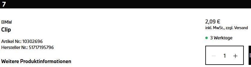

Jetzt brauche ich noch die richtigen Clips (51717195796)... im Clipse Konvolut vom China Mann waren keine passenden dabei.

Musst am besten bei Leebmann24 schauen, der GP2 hatte diese verbaut
