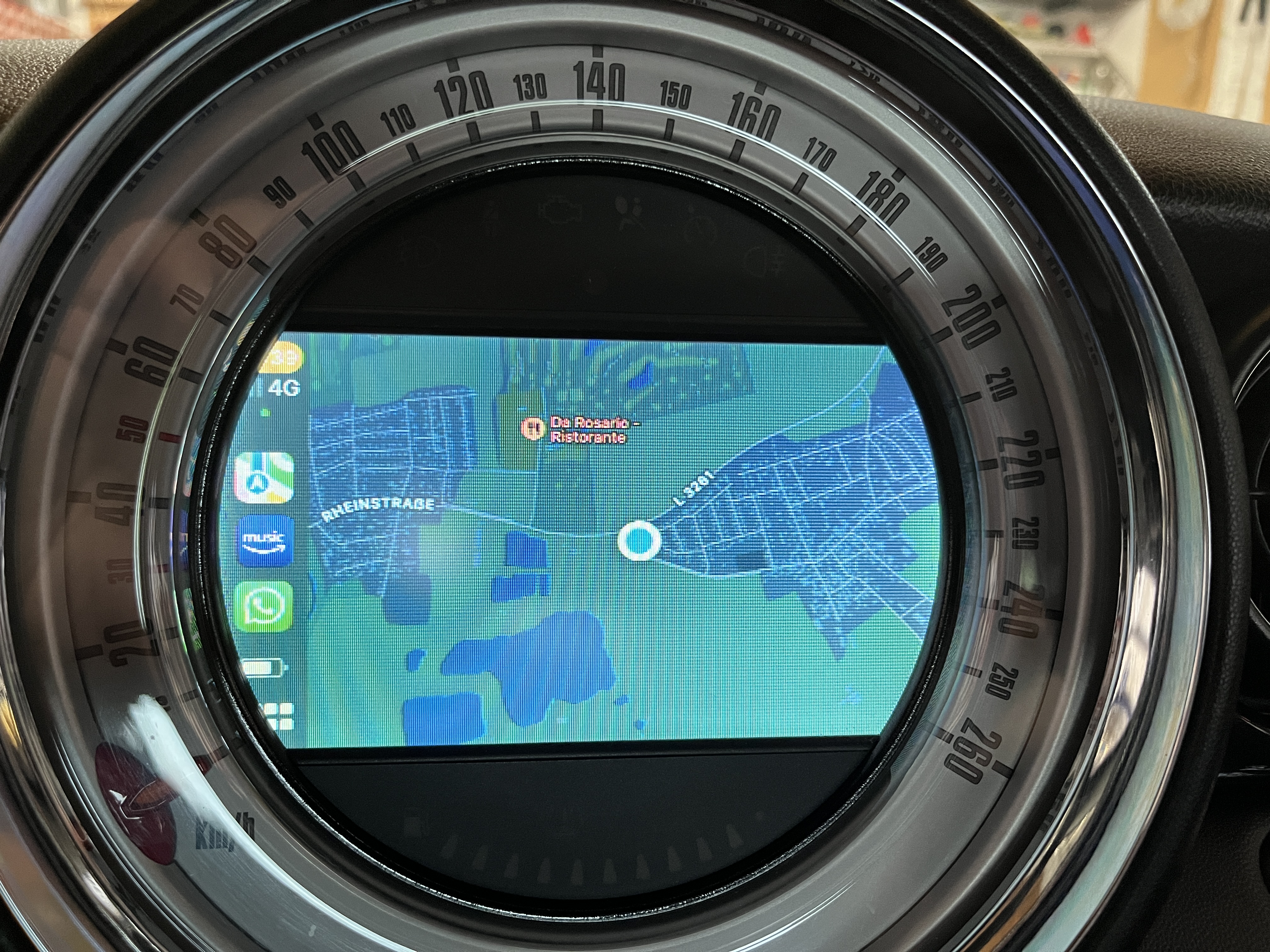

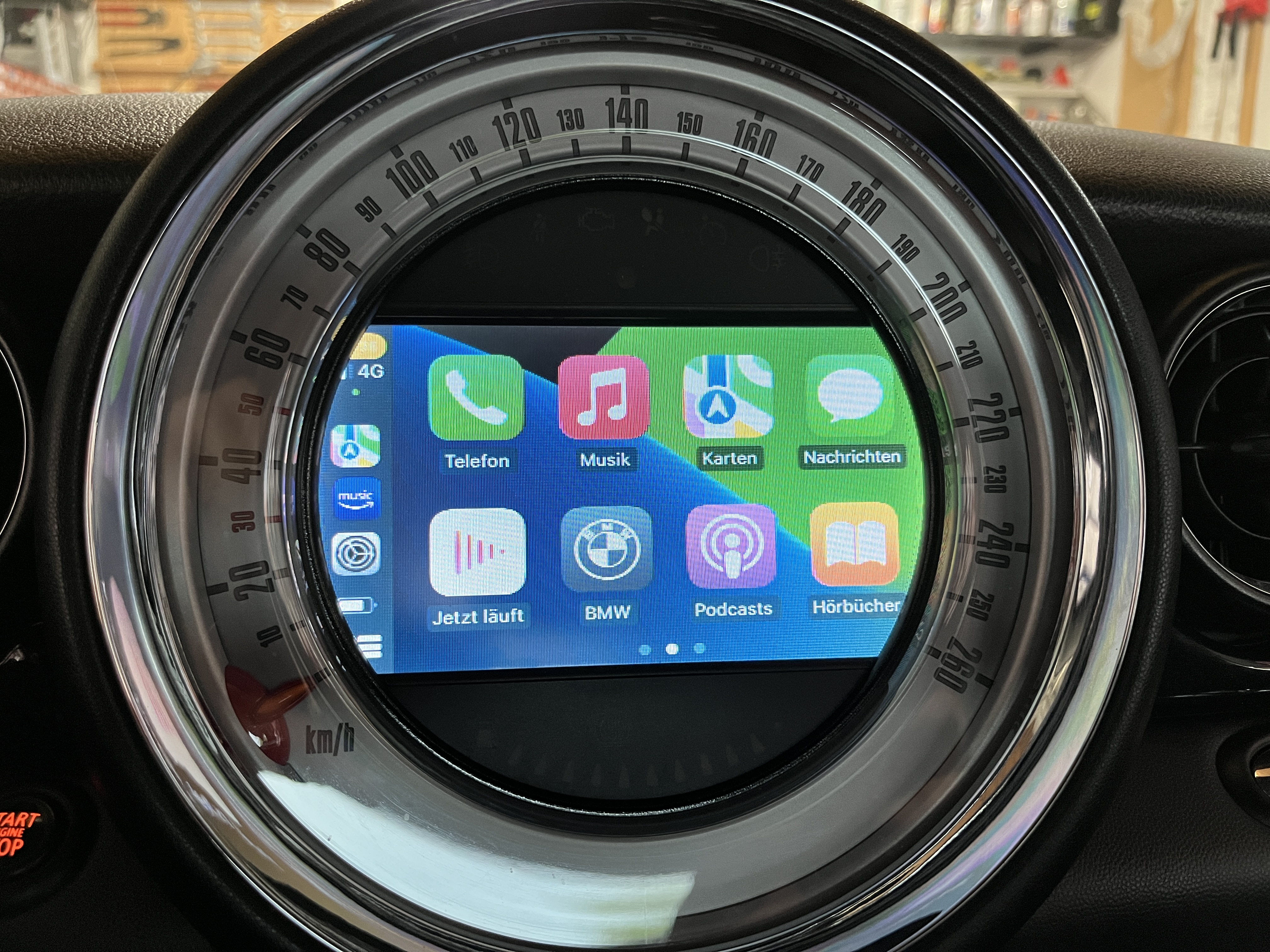

Ryche - 31.07.2022
Hallo in die Runde.
Ich habe mich aktuell dem Thema ebenfalls mal gewidmet.
Ich habe einen Mini R57LCI (BJ 2010), aber noch mit der alten Innenausstattung, sprich einem CCC-Navi.

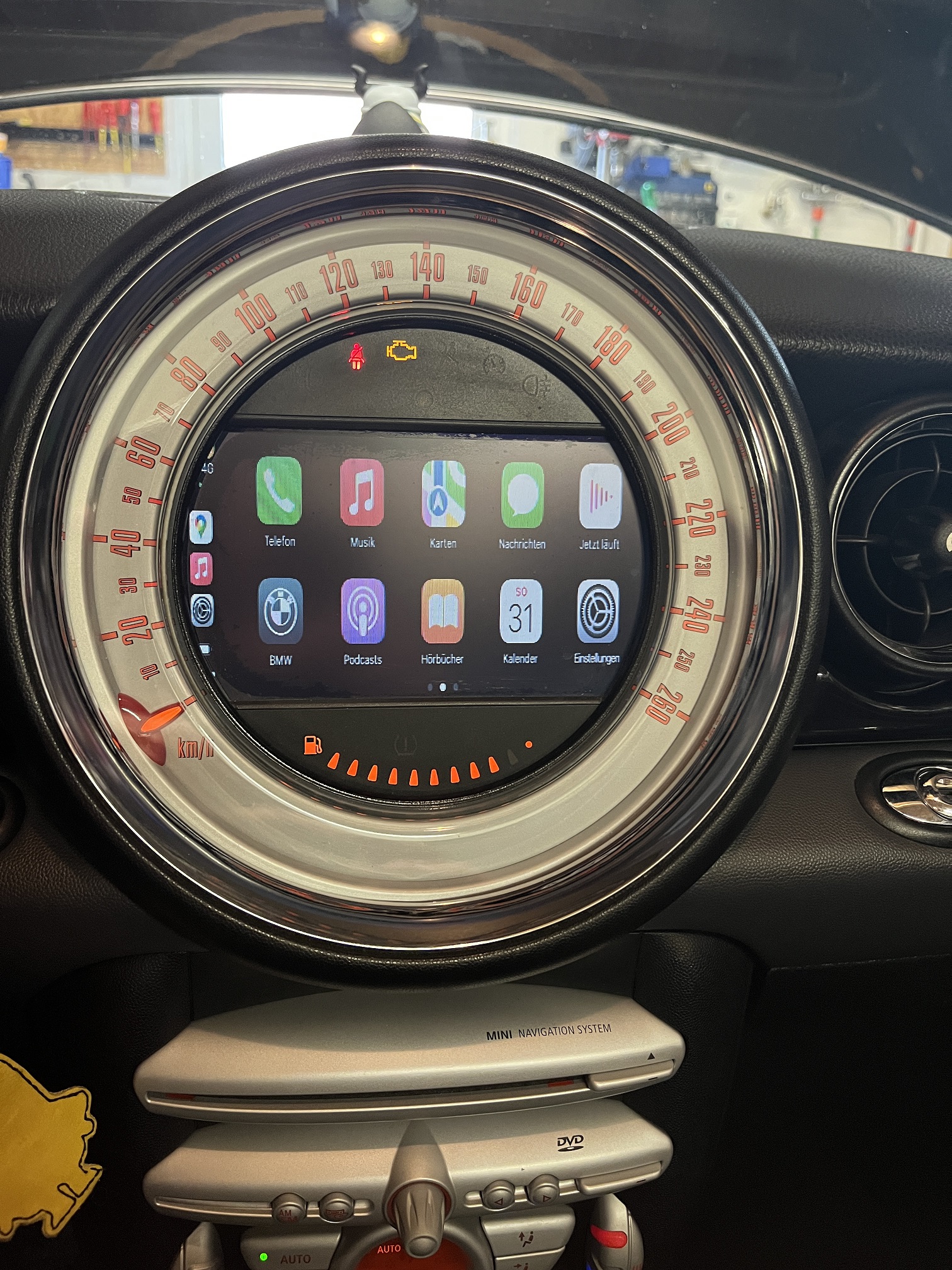

Ich habe bei Ebay-Kleinanzeigen folgendes Modul erworben und eingebaut:
https://www.ebay-kleinanzeigen.de/s-anzeige/carplay-apple-android-bmw-ccc-cic-nbt-evo-wireless-mini-i3-i8/1624659535-223-8684
Dieses ist zwar original für den BMW, passt aber auch im Mini.
Der Einbau ist eigentlich unkompliziert, plug and play und ist eigentlich genauso zu machen wie im Eröffungs-Thread.
Kabelbaum wird zwischen KFZ und HU eingebaut, die blauen (bei mir grünen) LWL müssen aus dem Originalstecker entfernt und im Kabelbaum
eingeklipst werden. Zum Flackern des Display gabs direkt Abhilfe in der Bedienungsanleitung.
So weit so gut.
Aber bei mir war es absolut unmöglich, das Modul mit dem Kabelbaum unter dem Radio einzubauen. Das liegt daran, dass das CCC eben 2 Laufwerke hat
(eines für die Navi-DVD und ein CD-Laufwerk). Also musste das Modul unter das Zündschloss wandern, Kabel sind lang genug.

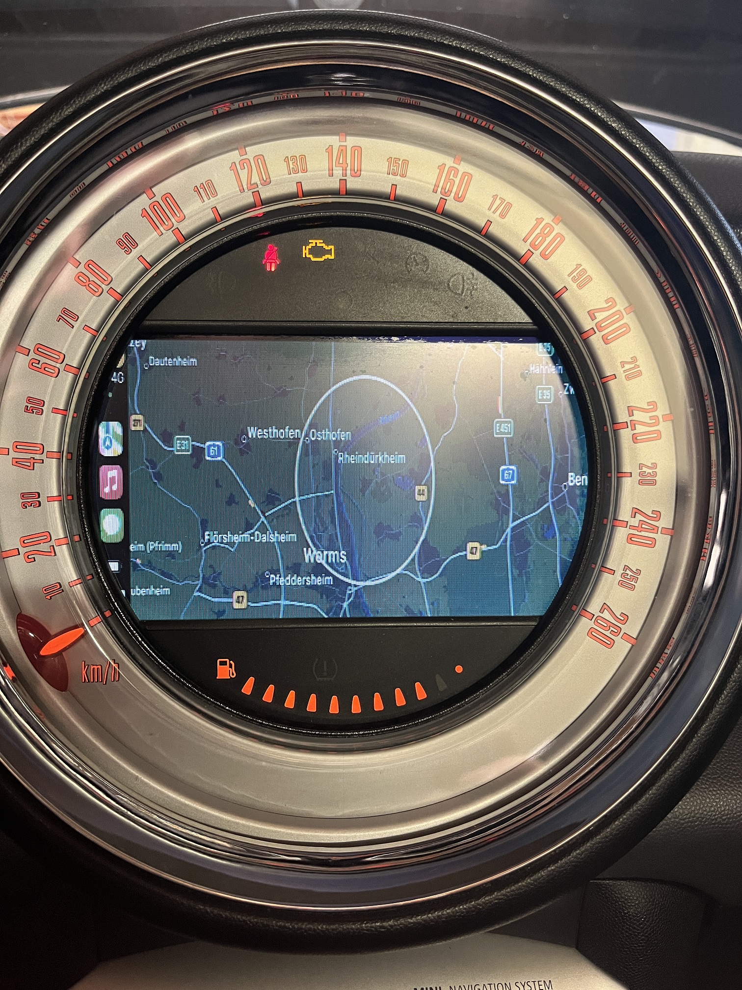

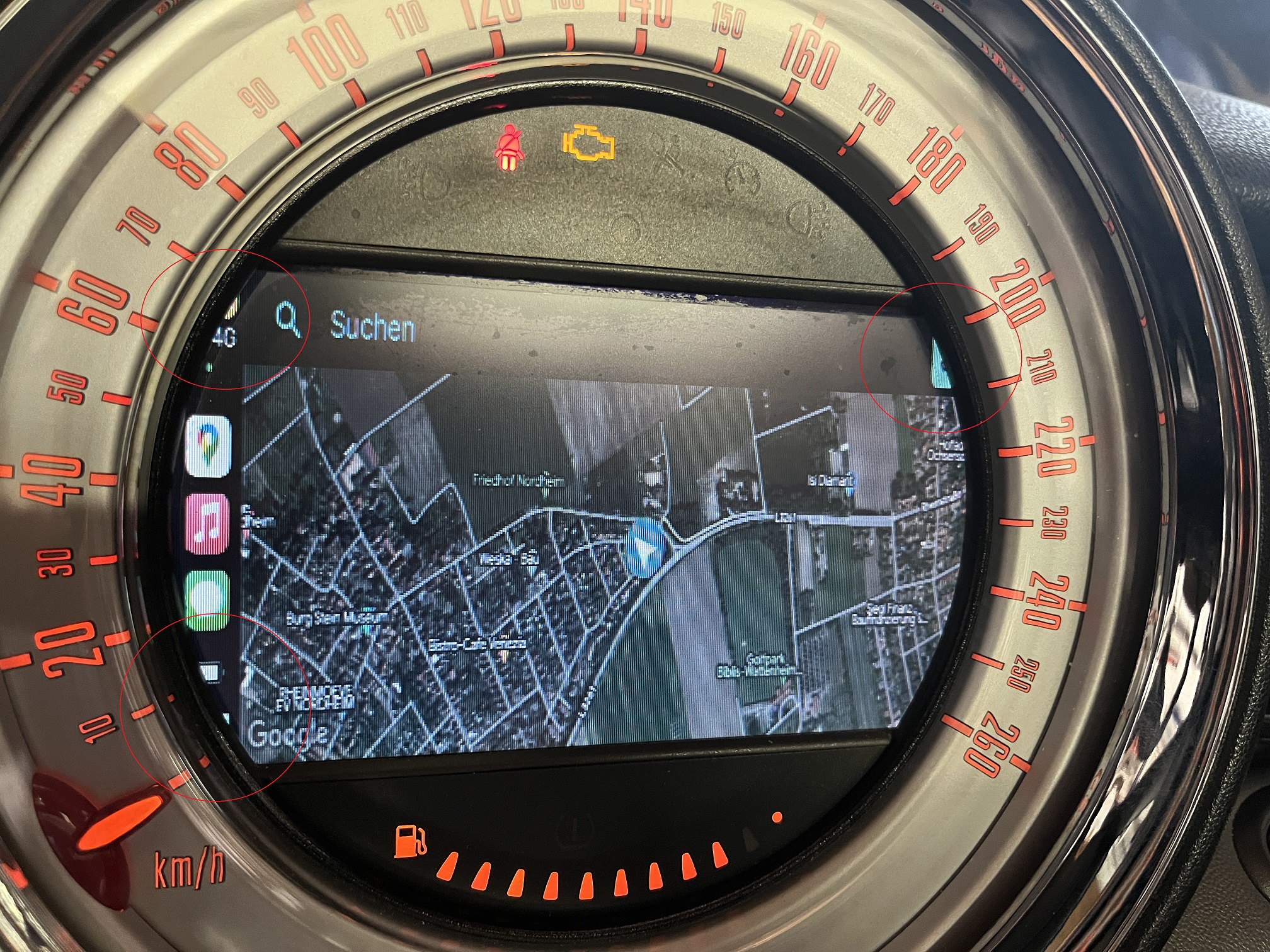

Das Problem mit den abgeschnittenen Enden im Display ist auch vorhanden, aktuell gibt es hier noch keine Einstellmöglichkeiten, bin aber mit dem Verkäufer
in Kontakt, vielleicht geht da noch was...
Es scheint, das im Car-Play-Modus die Auflösung nicht stimmt, deshalb auch das "Ei" im "Karten"

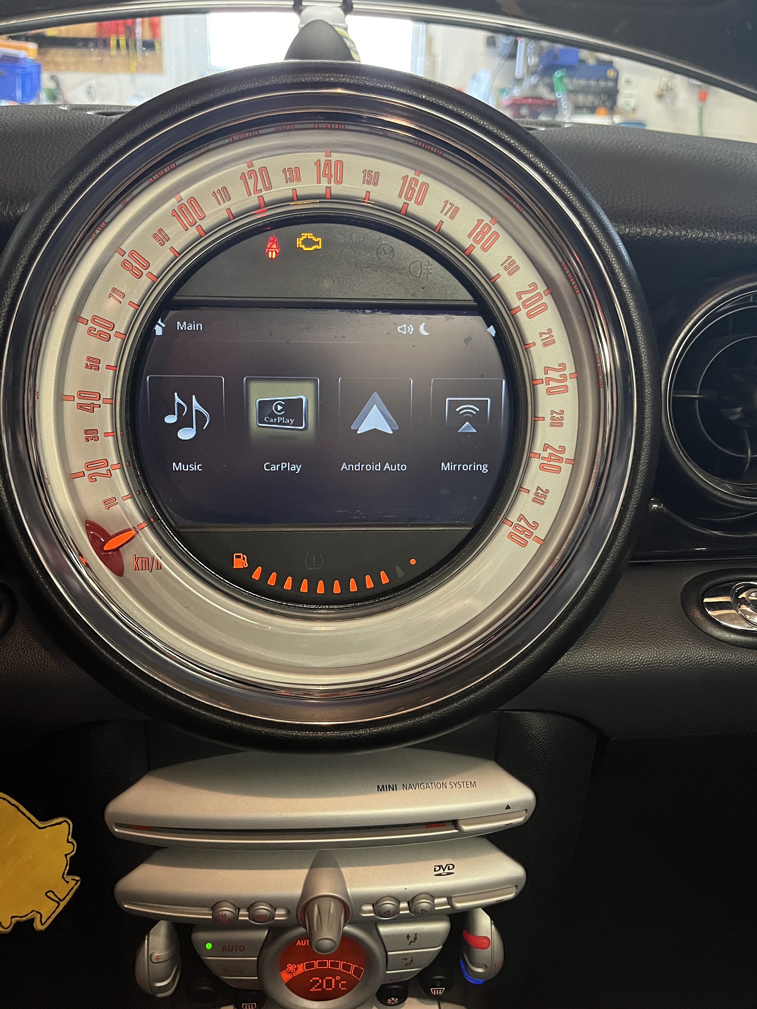

Einrichten und Verbinden mit meinem Iphone 13mini war hingegen Problemlos.....
Ansonsten ist die Auflösung eben dem Display entsprechend nicht so gut.
Aber immerhin mal eine der ersten (oder die Erste) Lösung für Carplay und das CCC
Ich werde mich jetzt mal ins System reinfuchsen....
Gruß
Ryche
RE: Nachrüstung Apple CarPlay / Android Auto Modul -
Ryche - 01.08.2022

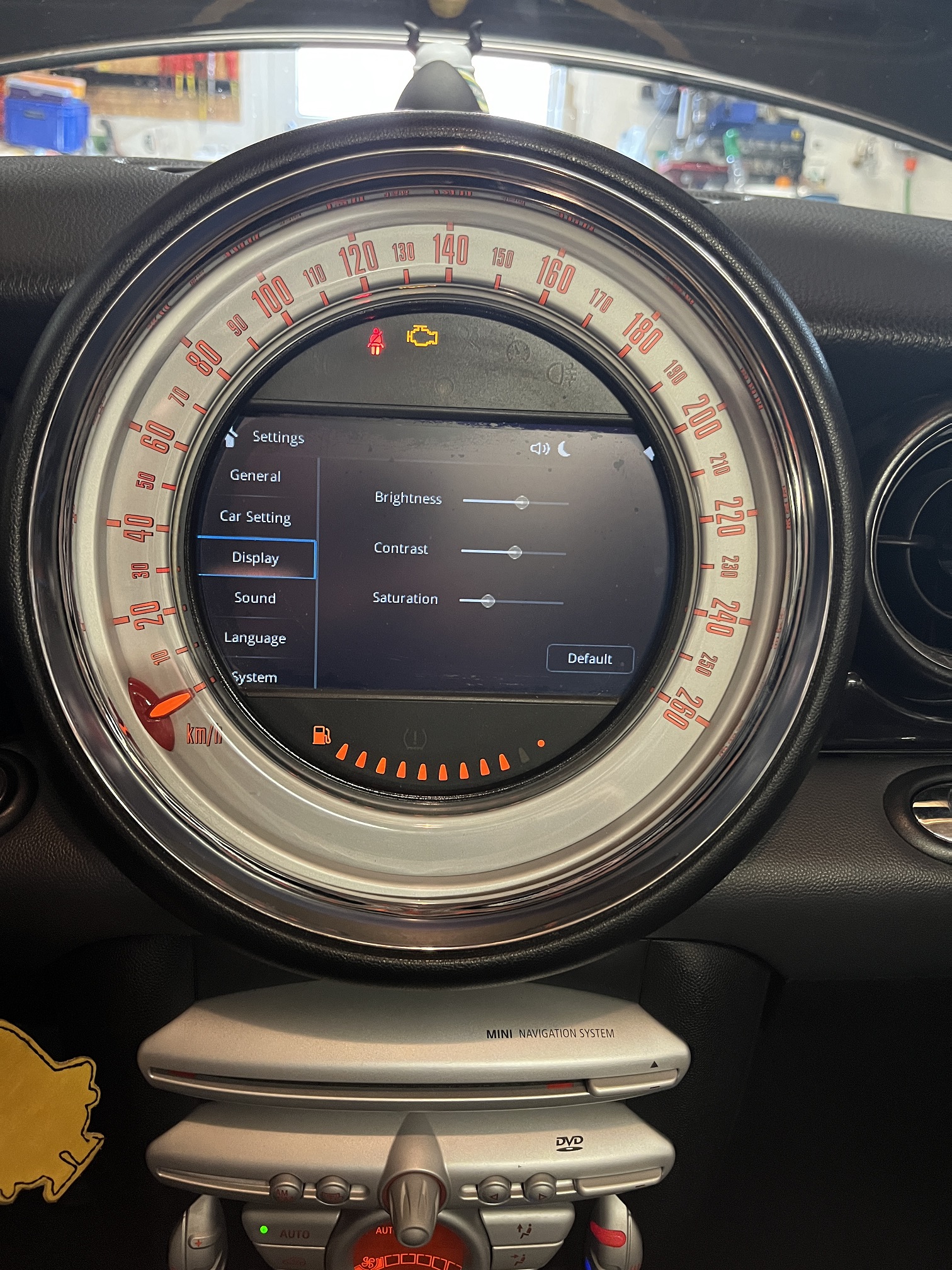

so, heute nochmal mit dem Entwickler gesprochen.
Problem 1: Drehknopf hatte keine Funktion, mittel DIP-Schalter umcodiert > funktioniert

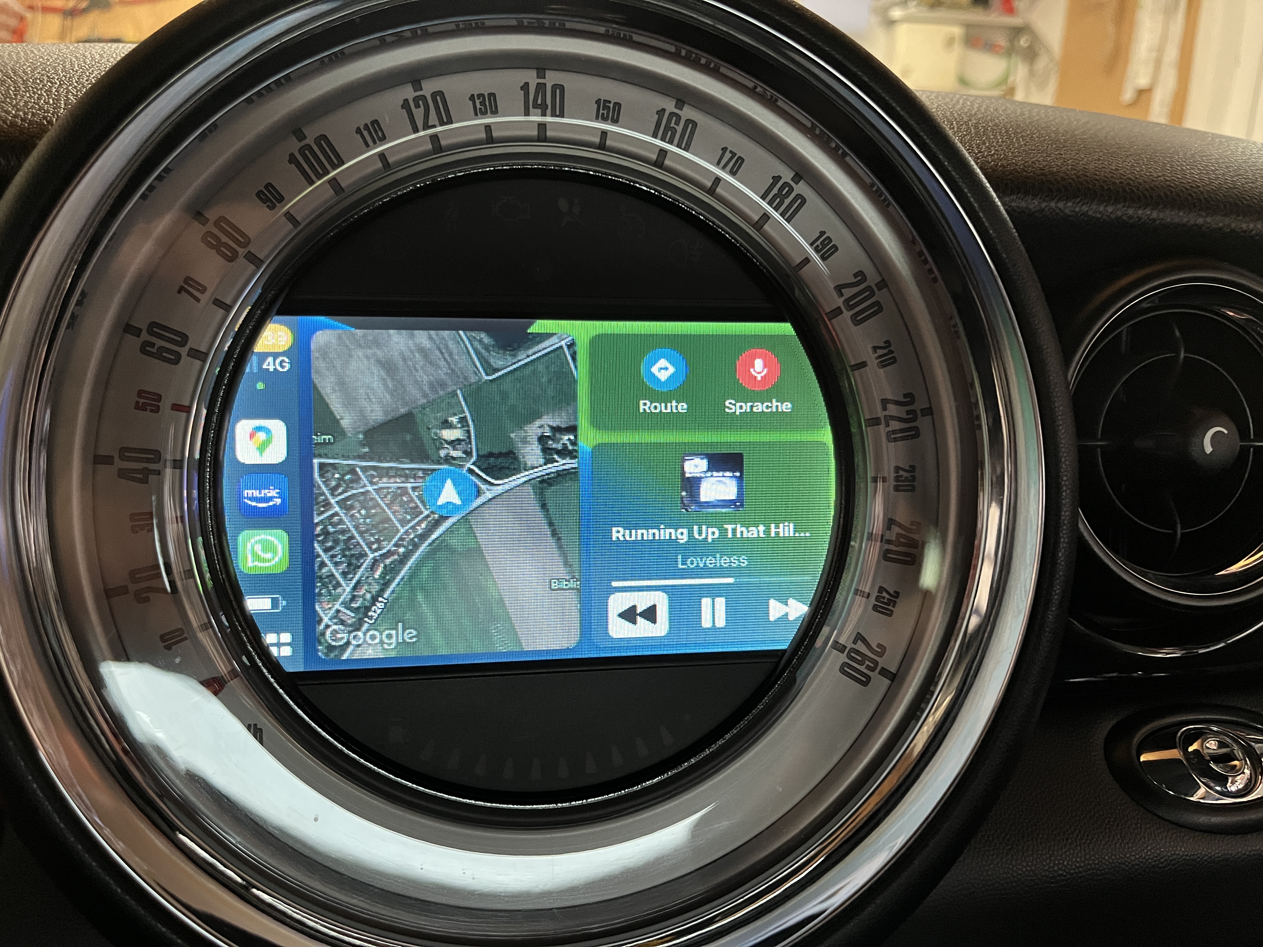

Problem 2: Auflösung (Ei): Im Systemmenü eine andere Auflösung eingestellt (5:3 statt 8:3, 16:10 geht auch) und siehe da, keine Ei mehr.
Die Ecken fehlen zwar immer noch ein wenig aber erstmal zu tolerieren.
Problem 3: Bei betätigen der Mikrofon-Taste wird SIRI und der Sprachassistent vom Mini aktiviert (wie beim TE auch).
Das ist doof, mal sehen, ob man da noch was machen kann...
Gruß
Ryche
